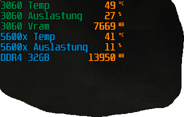

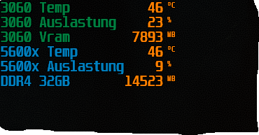

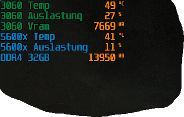

Welche/r Monitor/e wird/werden genutzt, wie viel hz, welche Kabel?
hier sind bild
sieht aber nach Vram auslastung aus.

Ich meinte es umgekehrt. Da die CPU hier mit 9-11% arbeitet ist sie nicht schwer damit beschäftigt der GPU Bilder zu liefern. Entweder weil sie aus irgendeinem Problem nicht kann oder weil die Settings so unausgewogen sind, dass es nicht gefordert wird.
@TE Was passiert wenn du die 60Hz Begrenzung entfernst? Begrenzt du ingame oder über den Treiber / Vsync? Wenn ingame passt ggf. der Teiler einfach nicht mit dem uns unbekannten Monitor.
