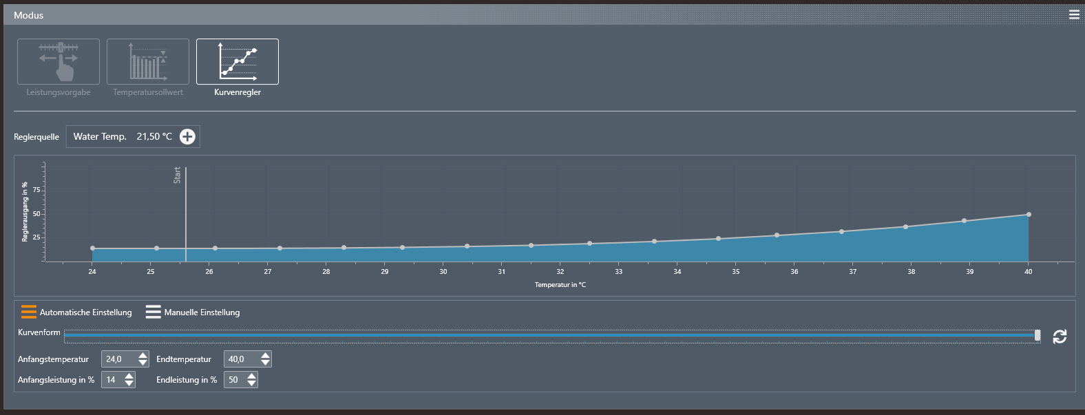

Das erstellen von Lüfterkurven ist in der Aqua Suite aber echt angenehm. Du kannst entweder manuell (wie im Bios) jeden Punkt einzeln verschieben, oder du gibst Start-Temperatur + RPM und End-Temperatur + RPM an. Die Aqua Suite erstellt dir dann basierend dadrauf erstmal einen linearen Anstieg der RPM um die beiden Kennpunkte zu treffen.
Dann kannst du die Kurve immernoch manuell anpassen oder per Slider "aggressiver"/"passiver" machen wodurch die Lüfter entweder früher schneller aufdrehen oder später aufdrehen.
Wäre nett wenn du hier kurz bescheid gibst ob die Quadro mit der D5 Next über Aquabus verbunden werden kann wenn sich Aqua Computer gemeldet hat :)
