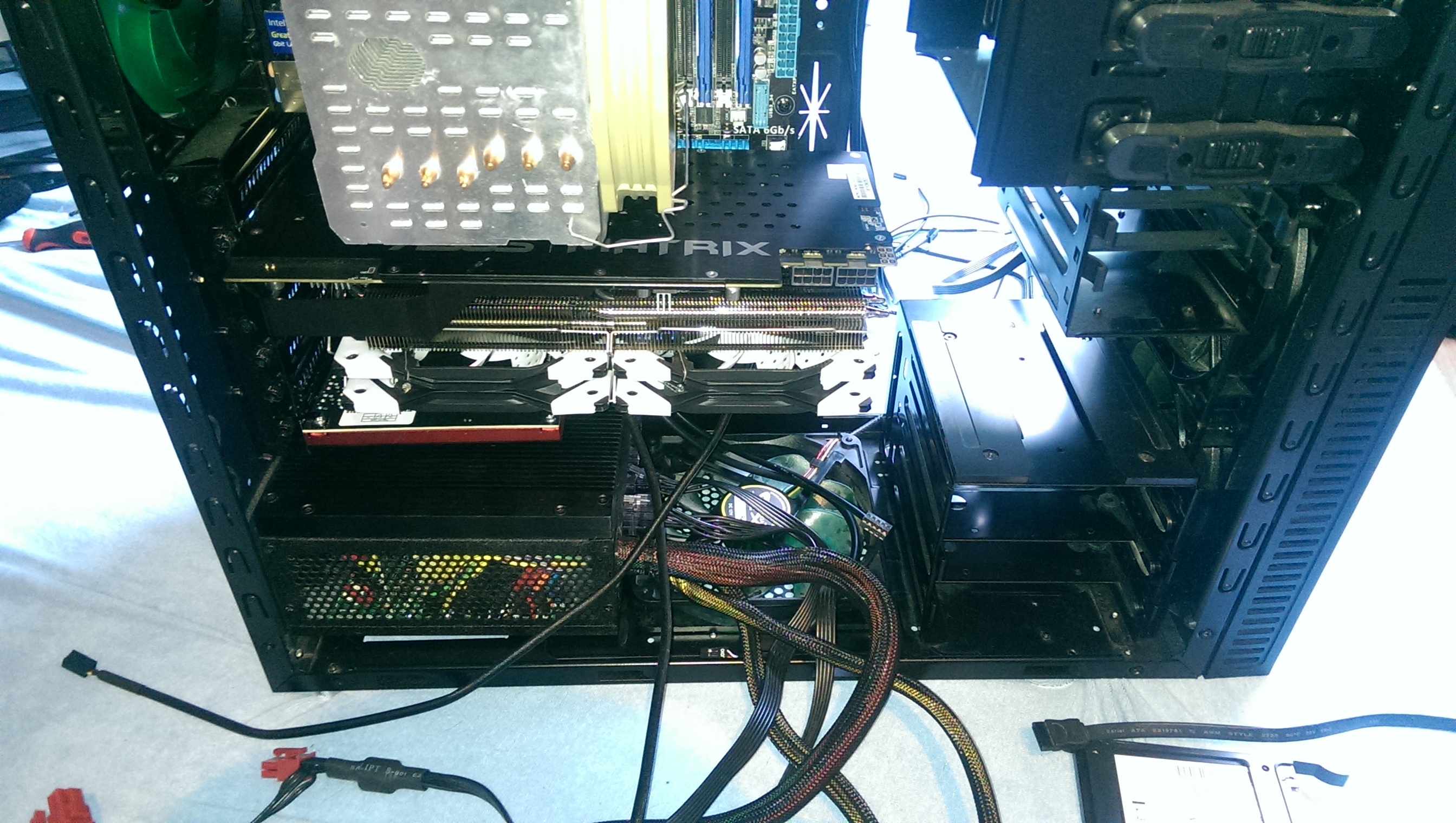

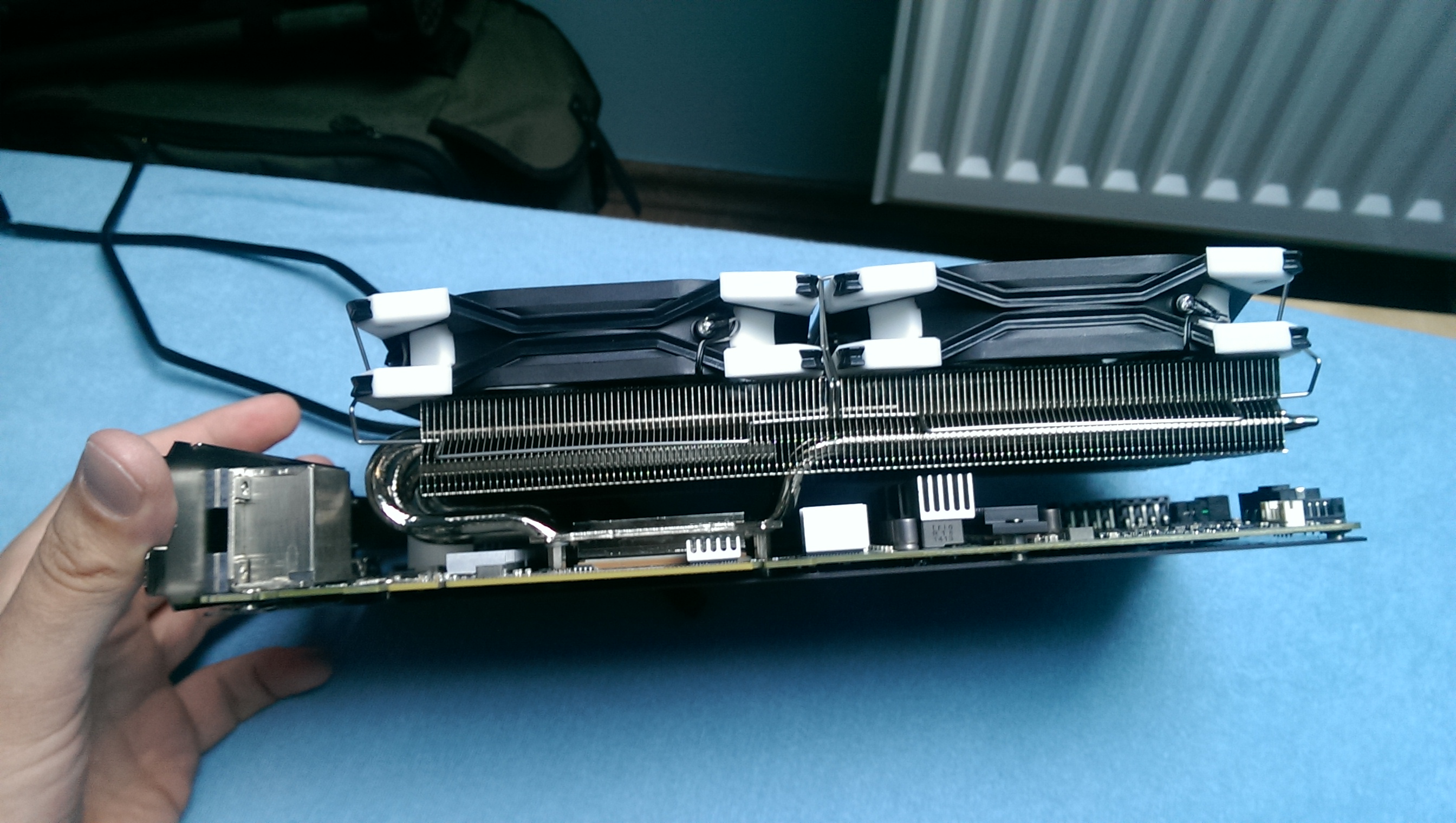

Ich hatte dann im Sommer eine neue Asus r290X für 244€ geholt und mir einen Morpheus Kühler draufgemacht, seitdem ist Ruhe und die Temps sind im IDLE bei 28-29° und unter Vollast bei 58° bei 700 oder 800 Umdrehungen der Lüfter und angenehm leise. Man muss auch sehen dass meine Soundkarte auch bissl im Weg ist - zu kleines Gehäuse halt. 3 Lüfter blasen rein und 2 raus.
Achja die nachrüst Kühler sind dann ziemlich hoch.
