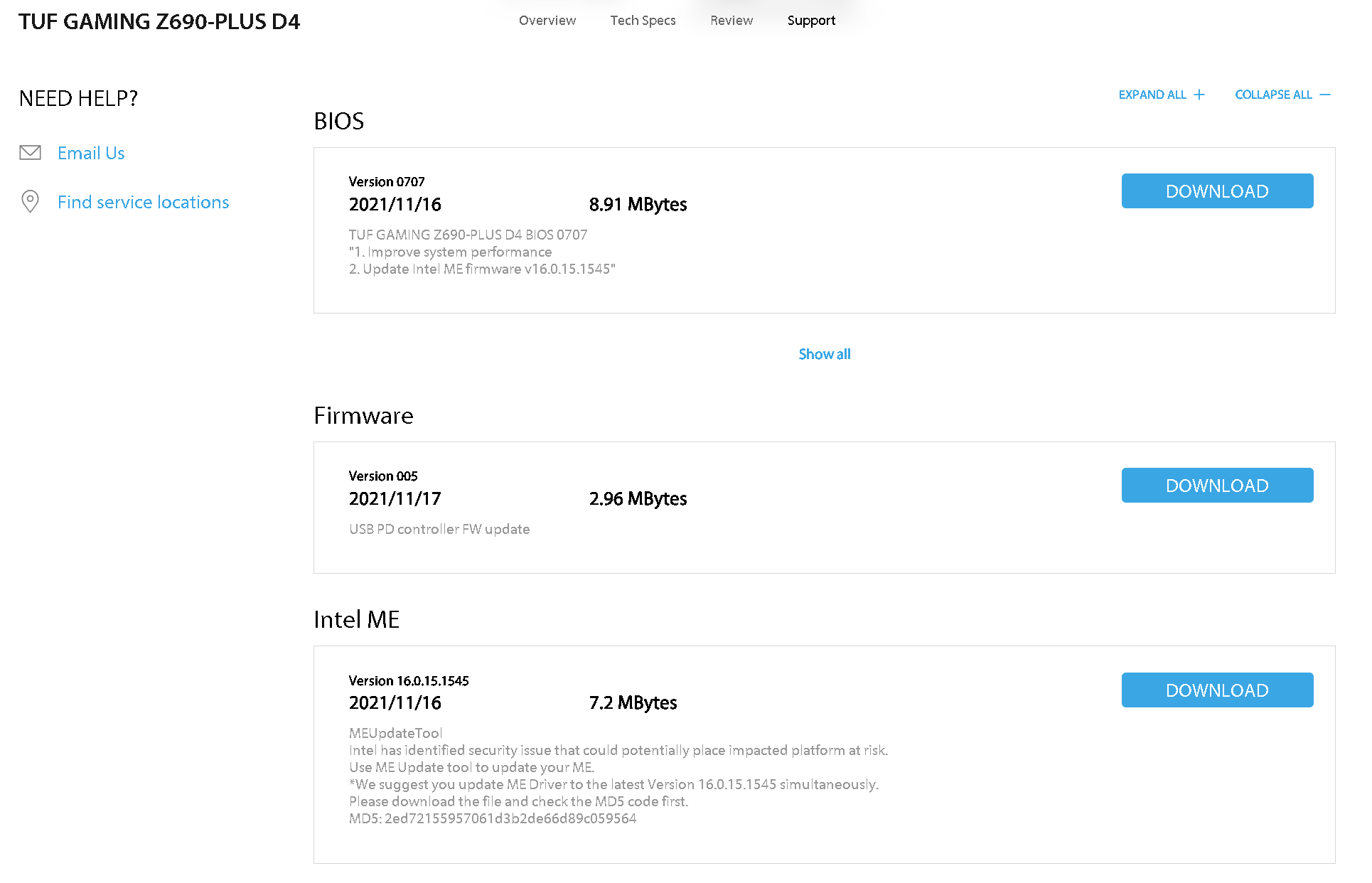

Diese 3 BIOS und FW Treiber hast du als drauf?

ich habe nur das oberste , die FIRMWARE und INTEK ME habe ich nicht gedownloadet.

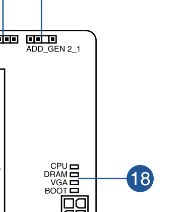

Den PC wieder einschalten OHNE FP und kontrollieren ob die Debug LED was anzeigen.
Es müsste BOOT leuchten.
Jetzt nochmal das ganze und in der ersten Reihenfolge doch nun MIT M.2 starten.
BOOT sollte wieder leuchten da kein Bootsector gefunden wurde.

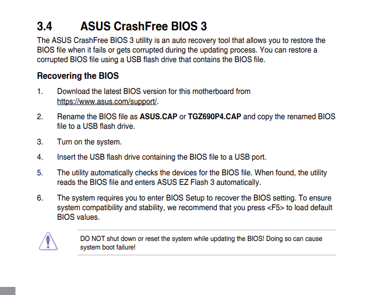

Jetzt wird es tricky, nach der folgenden Anleitung einen USB Stick erstellen und die Anleitung befolgen.
Sollte das BIOS zerschossen sein hilft vielleicht dieser Schritt.
Nach einem Neustart einmal ins BIOS und die Defaults laden, falls wieder ein Bild da ist.

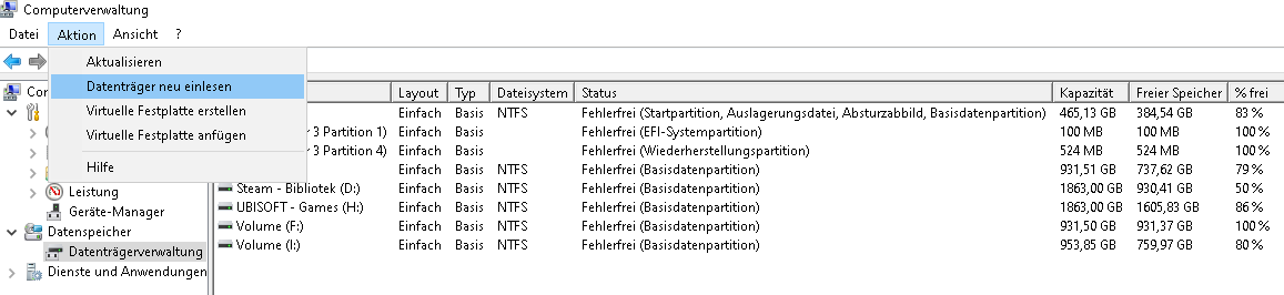

Was man aber noch machen kann, erst mal eine andere SSD für Windows verwenden aber die M.2 im PC lassen. Nach Windows Start in die Datenträgerverwaltung gehen und dort auf aktualisieren klicken wenn nichts kommt Datenträger neu einlesen.
Da müsste dann eine neue FP erscheinen diese dann als neues Volumen anlegen.
Wenn das geschehen ist müsste diese FP auch normal im BIOS erscheinen und kann denn als Systemplatte verwendet werden.

Ja das ist der RAM, hattest du das alles mit nur einen Riegel versucht?CENGIZ1976 schrieb:Übrigens es hat das 2. Led von oben geläuchtet, die farbe war orange.
Müsste dann an den DRAM's liegen
