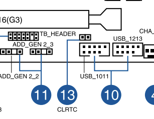

Du kannst den CMOS Clear auch so machen wie ich geschrieben habe.
Hier bei Nr 13 sind die Kontakte die gebrückt werden müssen, ca 10 -15 sec.
ABER OHNE STROM!

das wolle ich auch versuchen, aber ich hatte gar nix da reinzustecken ,das ist doch ein jumper?
in den 90igern gabs da mal so ein plastik teil, den hat man kurz reingestülpt.
wie überbrücke ich das ??
ZB mit einem Schraubendreher.
VORHER ABER DEN PC UNBEDINGT VOM STROM NEHMEN!!!
