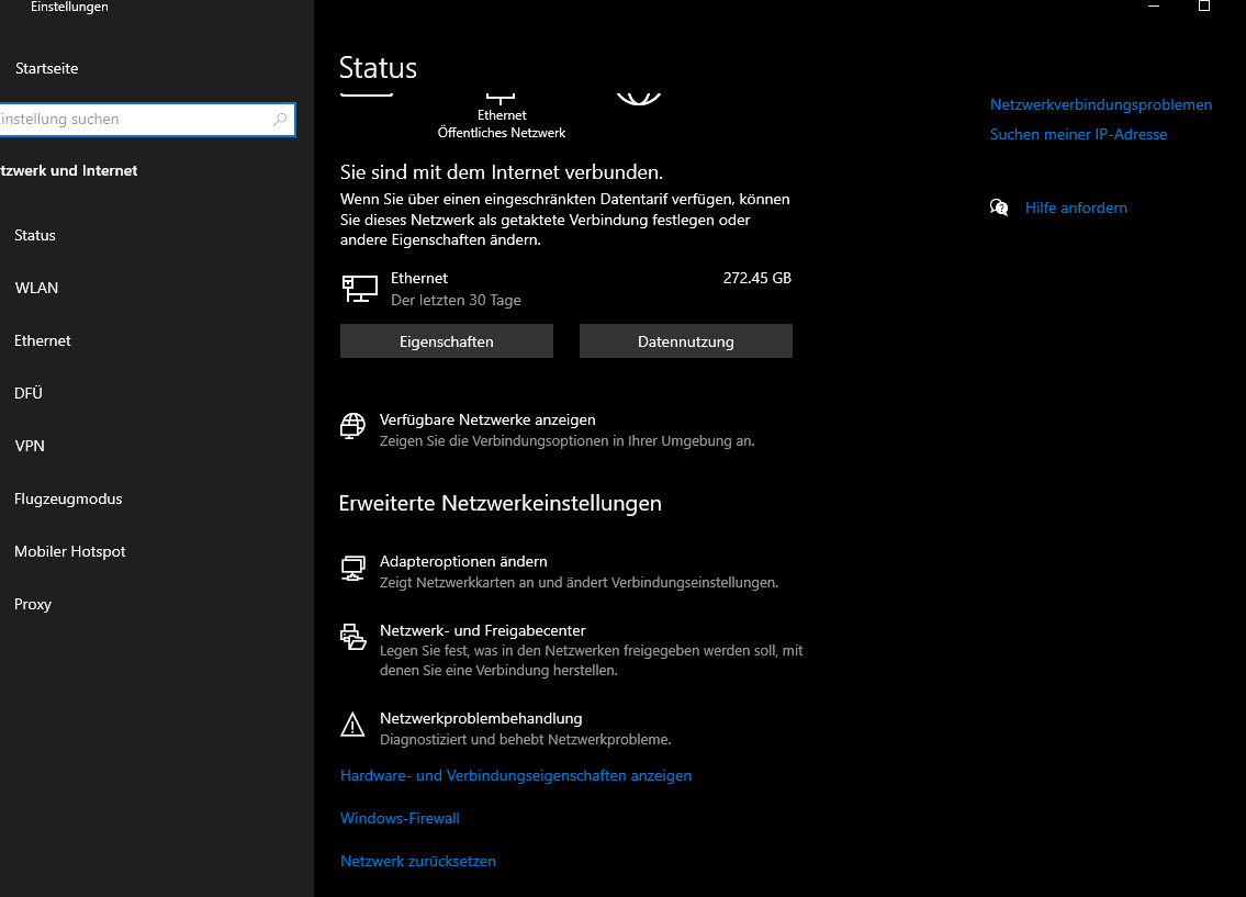

Wenn du hier mal auf Netzwerk zurücksetzen gehst?
Ganz unten steht das, da müsste doch falls das fehlschlägt eine Fehlermeldung kommen.

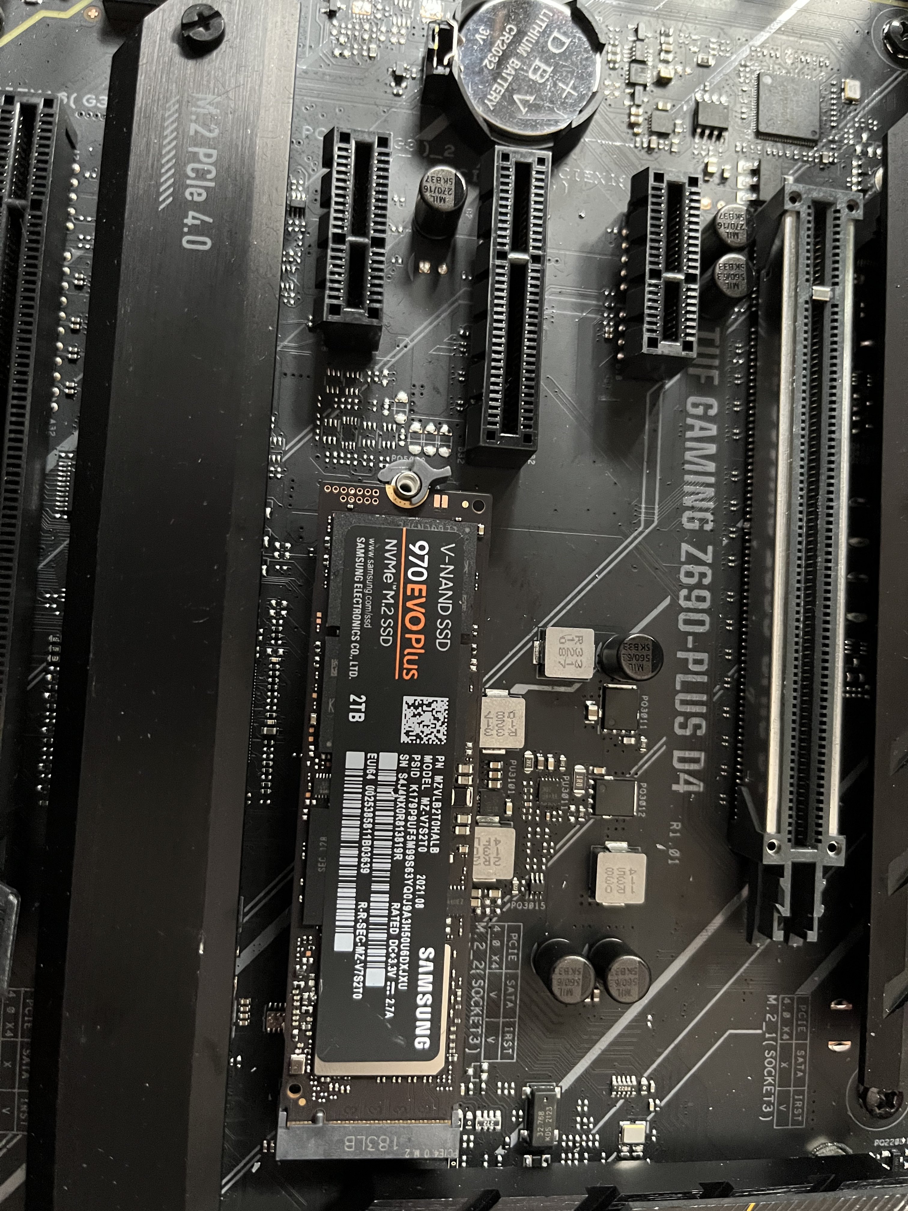

Eh da fällt mir ein du hast die M.2 im ganz oberen Slot drin, richtig?

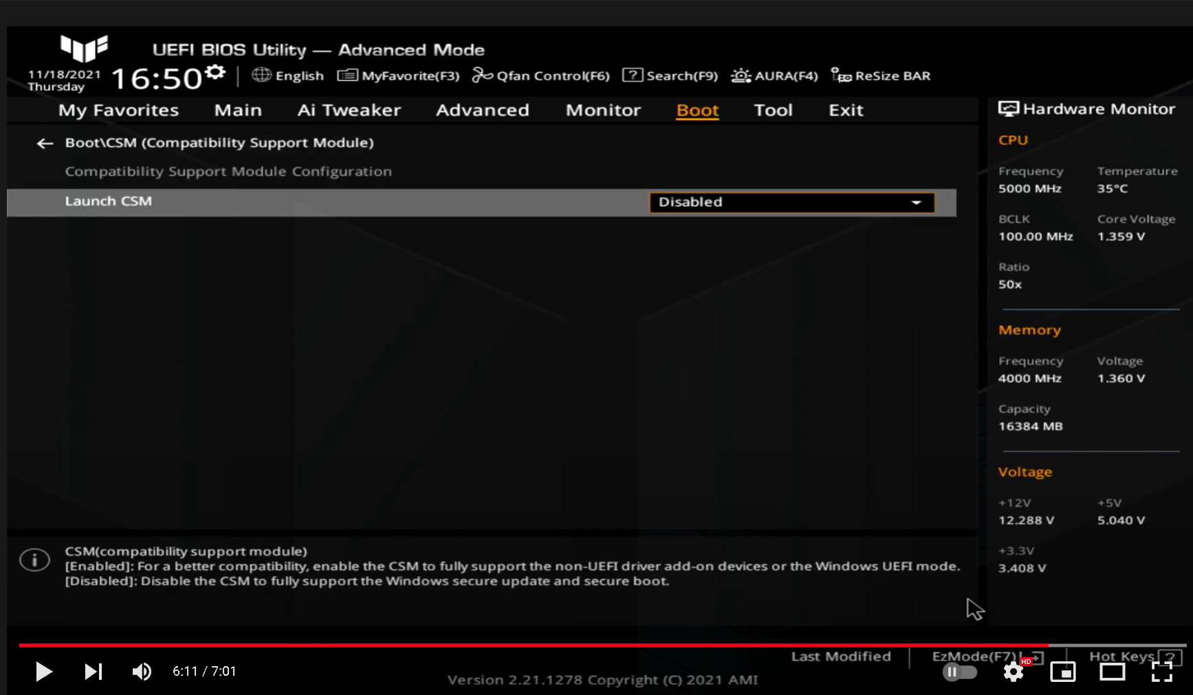

Im BIOS ist UEFI aktiv und nicht CSM oder UEFI + CSM, richtig?

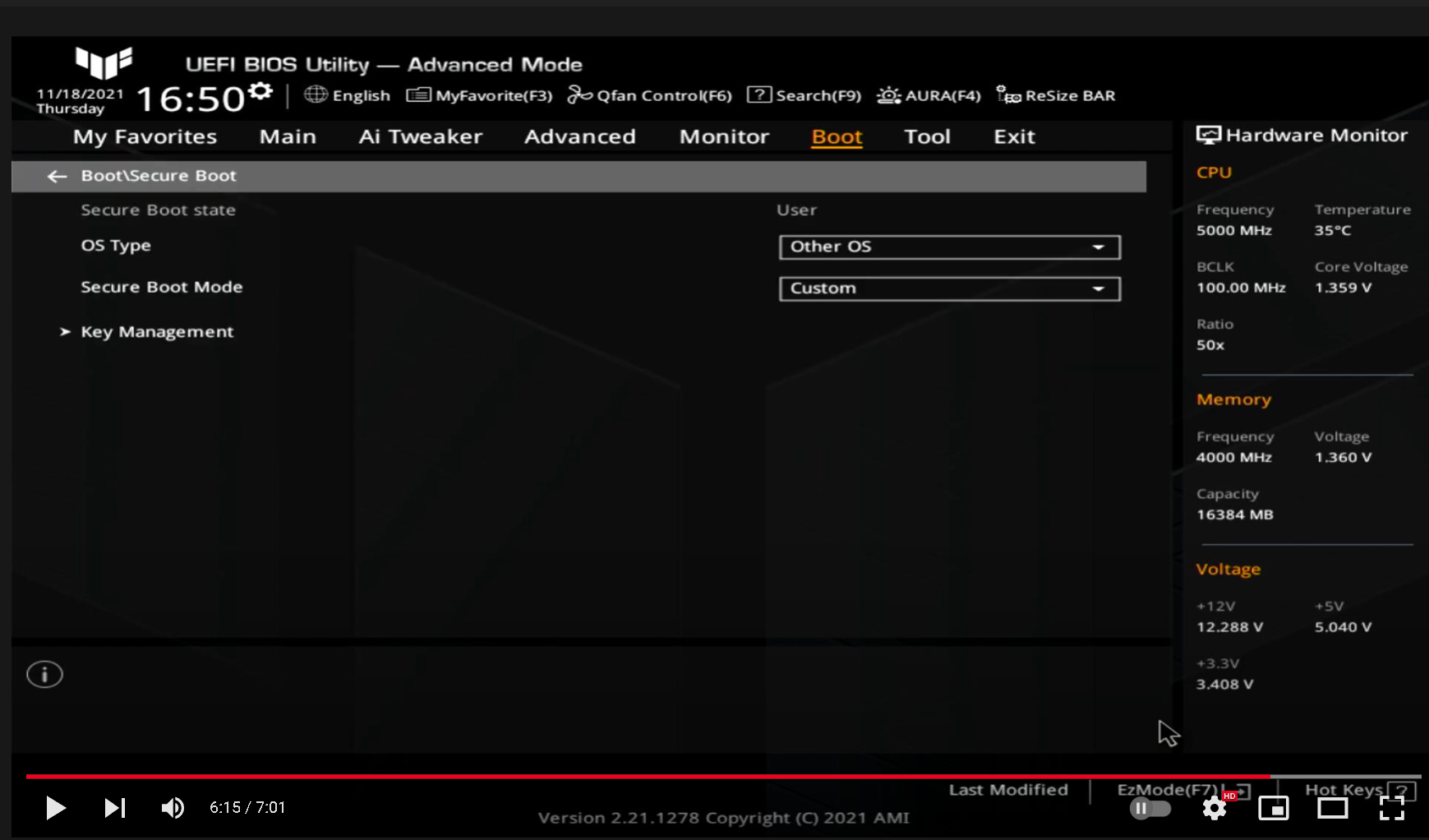

Secure Boot ist erstmal abgeschaltet?

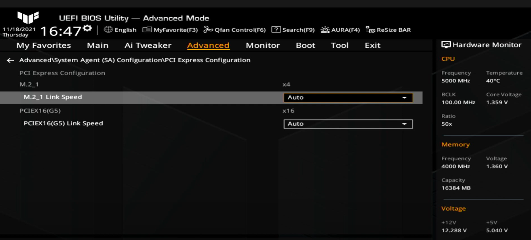

P.S. Das ist doch eine M.2 PCIe 3.0 also den Slot auf PCIe 3.0 umstellen. Vielleicht macht die Auto Funktion ärger.
nein , ich habe sie genau in der mitte , wo kein Kühler Plastik drin ist
CSM ist standartmäßig aus .
Wo finde ich die denn?
Keine ahnung was du meinst
Da hab ich es verbaut
So habe jetzt win 11 fertig installiert, datenträger verwaltung war ich auch , habe alles durchgeführt aber nix passiert
Also die M.2 in den obersten Slot verbauen.

Dann hier im BIOS bei M.2_1 Link Speed von Auto auf PCIe 3.0 gehen.

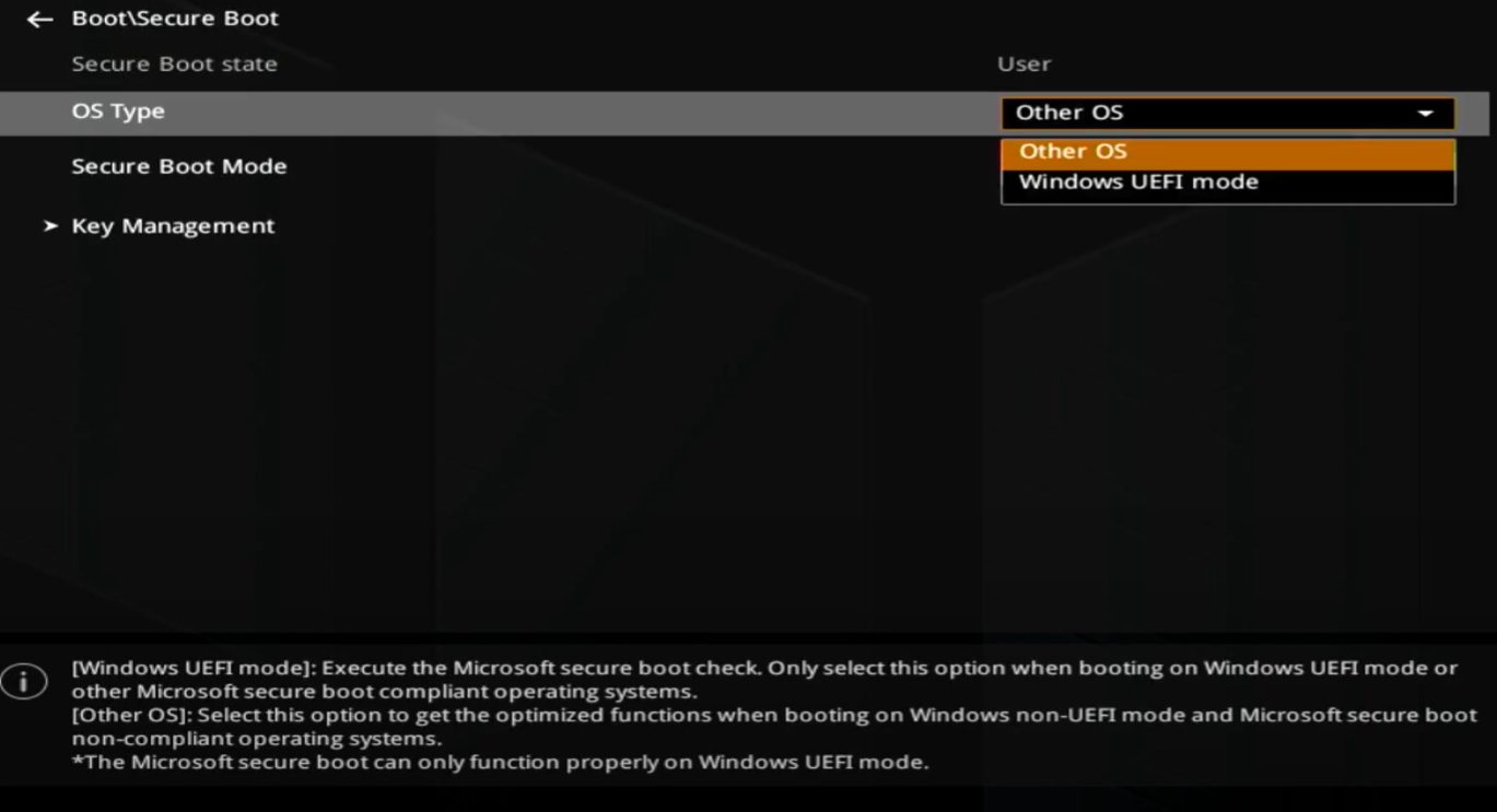

Hier CSM disable:
Secure Boot:
Auf Windows UEFI mode gehen

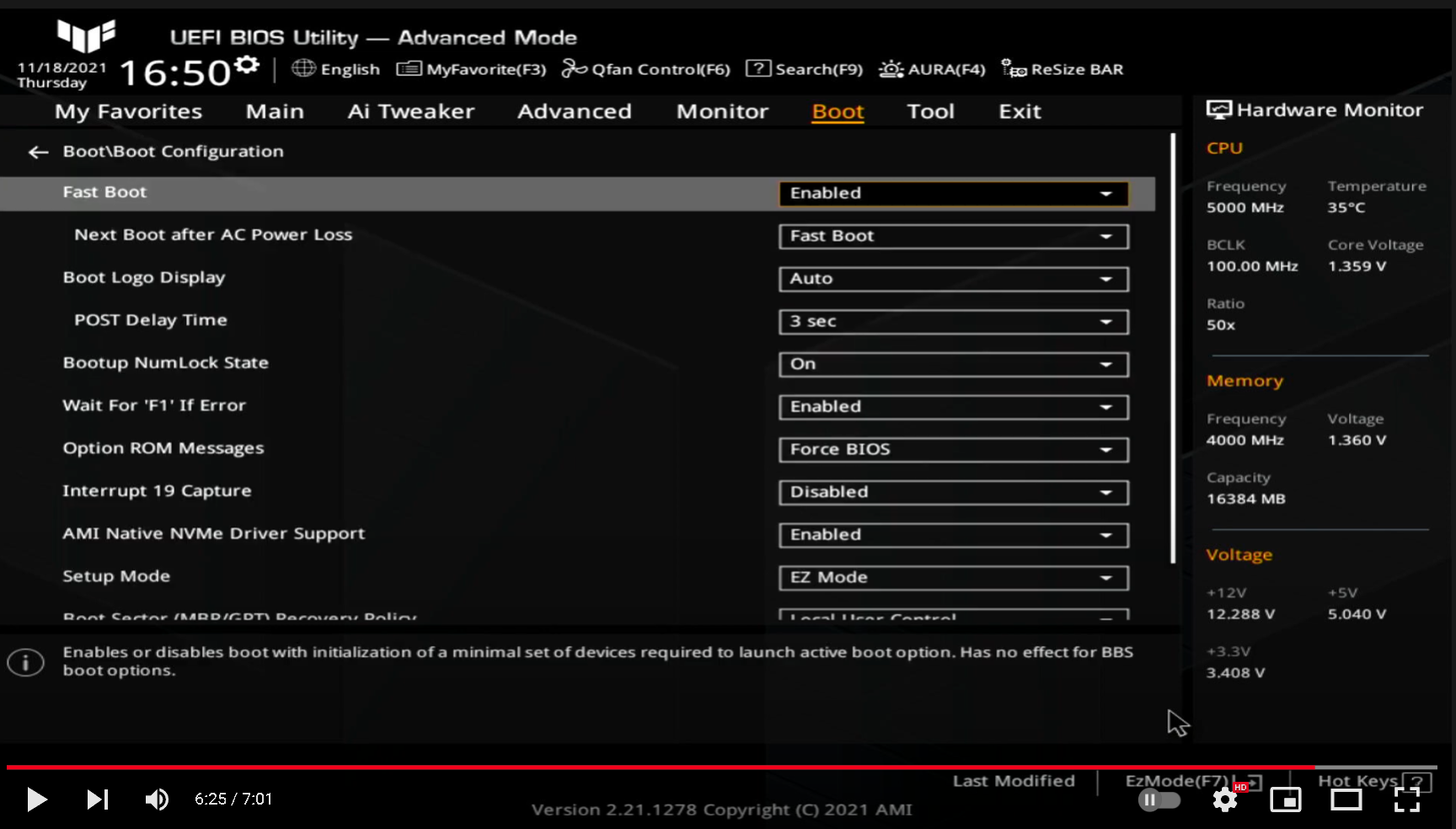

Die Boot Einstellungen:

du sagtest die 970 Evo Plus wird auch in den anderen M.2-slots nicht erkannt? oder vertue ich mich da gerade?
nochmal: warum ausgerechnet der einzige slot ohne passivkühler?
wurde es auch nicht, ich befolge die anweisung von @Müritzer
@Müritzer
M.2_1 Link Speed von Auto auf PCIe 3.0 habe ich nicht, ich habe nur das hier

Auf Gen 3 gehen.
Onboard Grafik ist OK da eine mögliche Fehlerquelle (GPU) dann schon mal ausgeschaltet ist.
