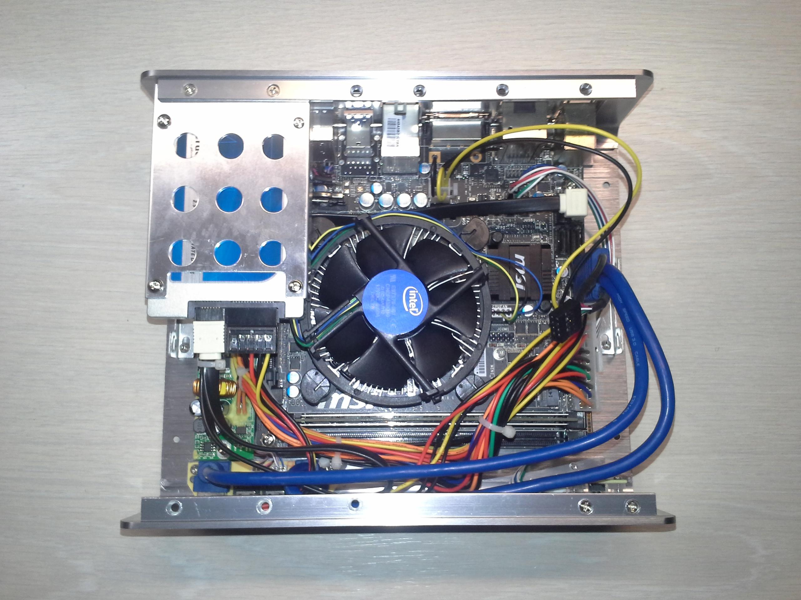

So, ich habe ja noch versprochen ein Feedback zu geben. ;) Zu Beginn nochmals die verbauten Komponenten:

Dazu gab es dann noch ein Microsoft Wireless Desktop 3000 und 2x Dell U2415. :evillol:

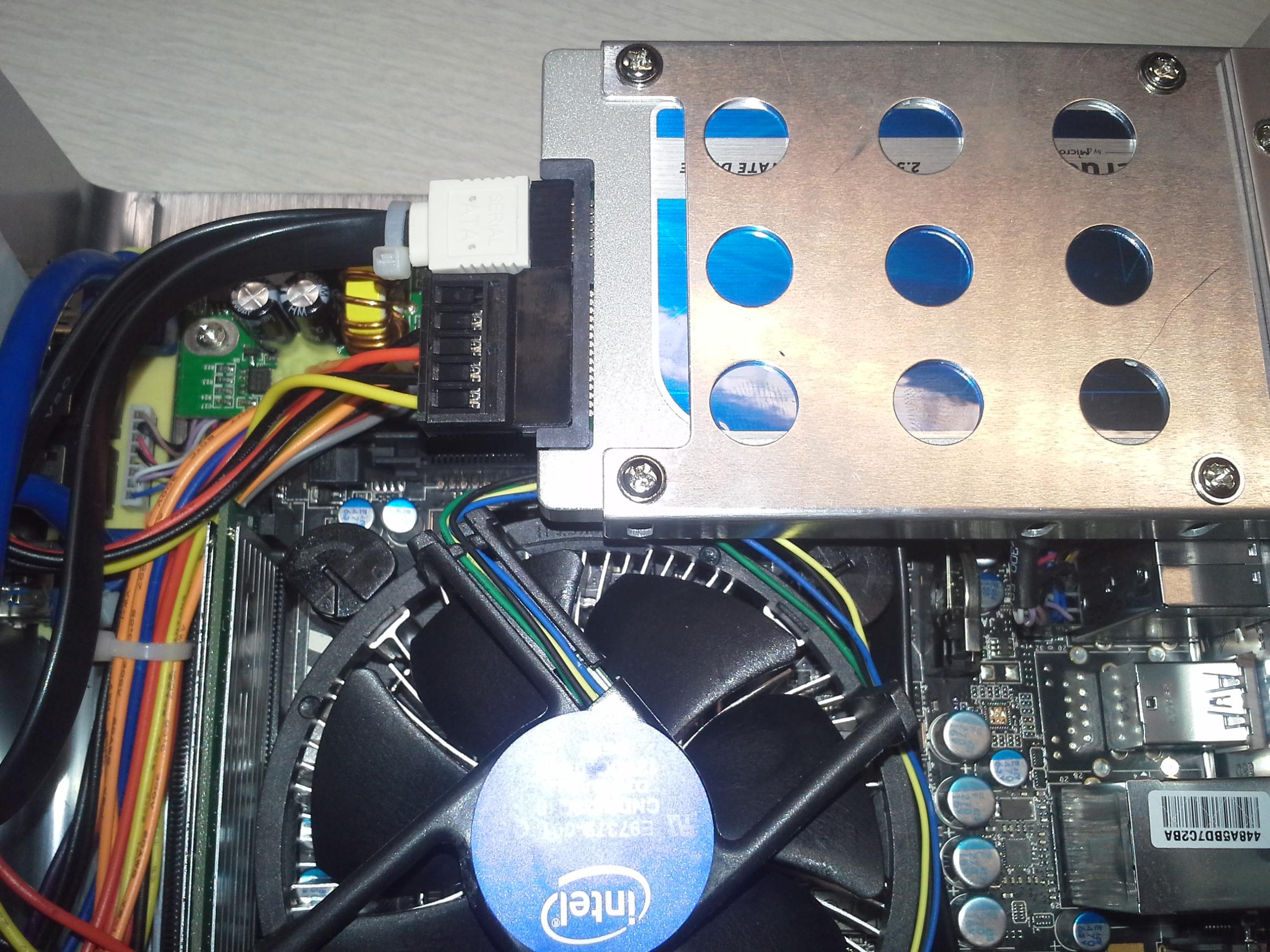

Ich bin mit der Kombination rundum zufrieden. Der PC ist ausreichend leise, man muss sich schon anstrengen, um ihn zu hören. Das Gehäuse sieht sehr gut und wertig aus. Lediglich beim Zusammenbau wurde es etwas arg knapp (wahrscheinlich da das Mobo vom Standard Desgin abweicht?). Aber es funktioniert, der CPU Lüfter dreht sich :D.
Ich danke euch vielmals für die Tipps und die Diskussion, ist was anständiges bei rausgekommen.
Grüße, Dominic
