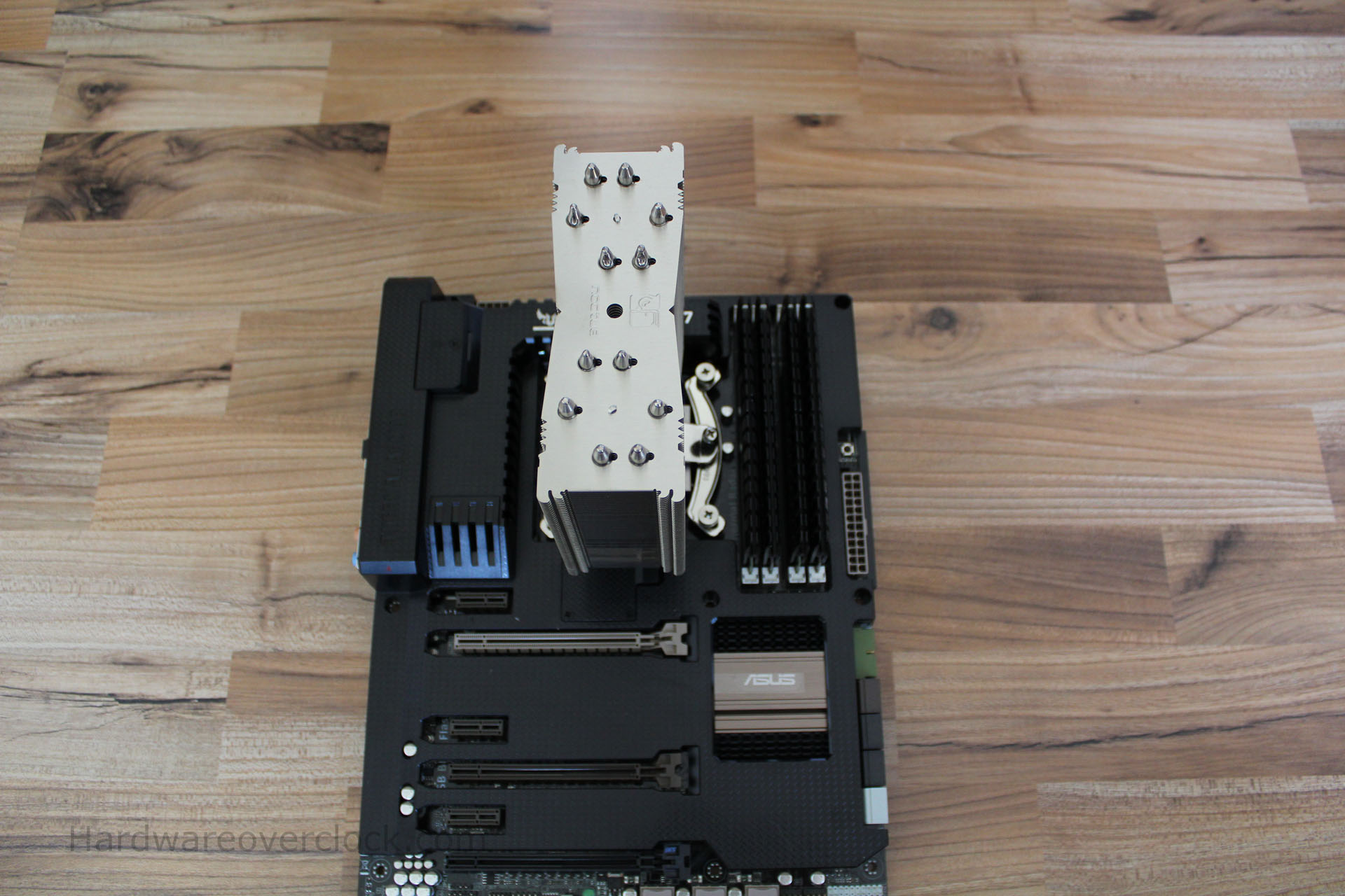

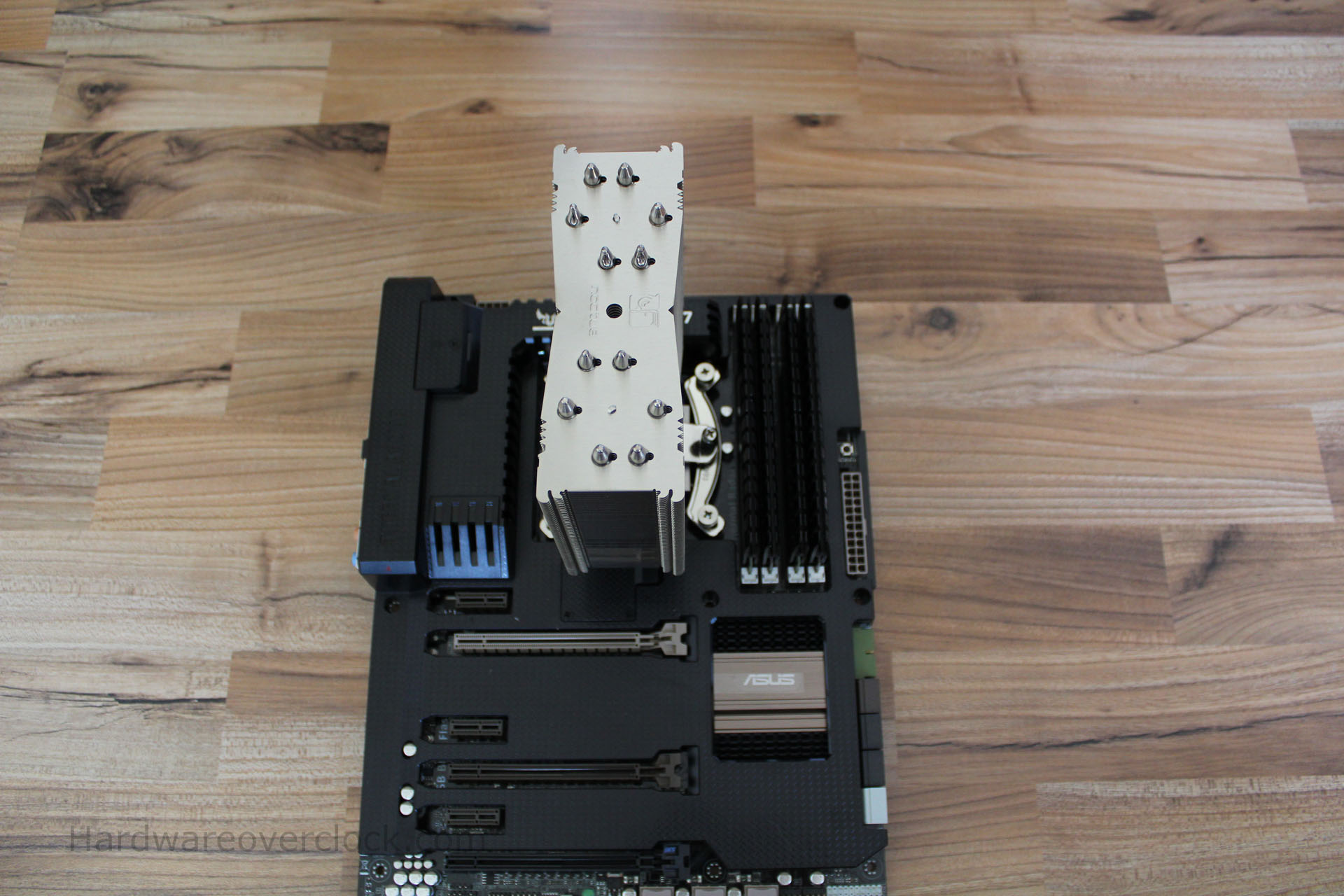

Montage: http://www.hardwareoverclock.com/Noctua-NH-U14S-3.htm

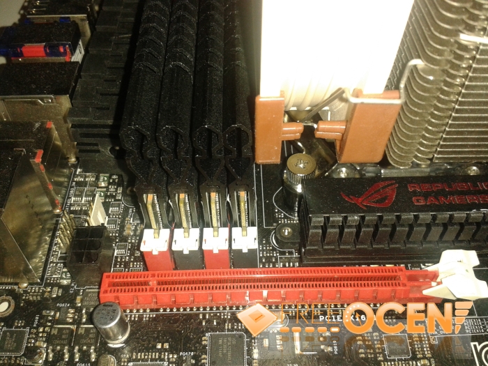

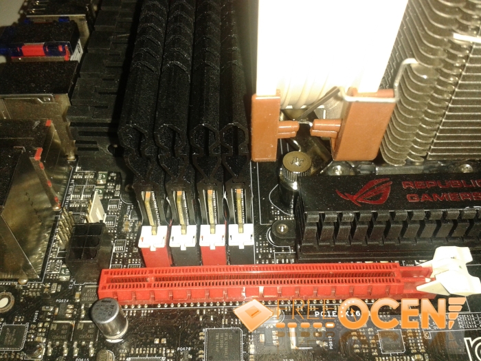

Habe noch ein Bild auf zur Montage des Noctua NH-U14S auf freeocen.de: Testbericht Noctua NH-U14S gefunden:
Für beide gilt, der erste Speicherslot sollte verwendet werden können, es wird aber eng. Beim ersten PCIe 2.0 x1 Slot bin ich mir nicht sicher. Hier Hilft aber der Support von Hersteller. Dies gilt aber für fast alle CPU-Kühler, die breiter als 140mm sind.

Noch ein Bild
ASUS Sabertooth Z77
Es ist zu erkennen, dass der erste PCIe der drei PCIe 2.0 x1 nicht, der erste PCIe 3.0 aber sehr wahrscheinlich verwendet werden kann. Der True Sprint ist aber nochmal 5mm breiter.
