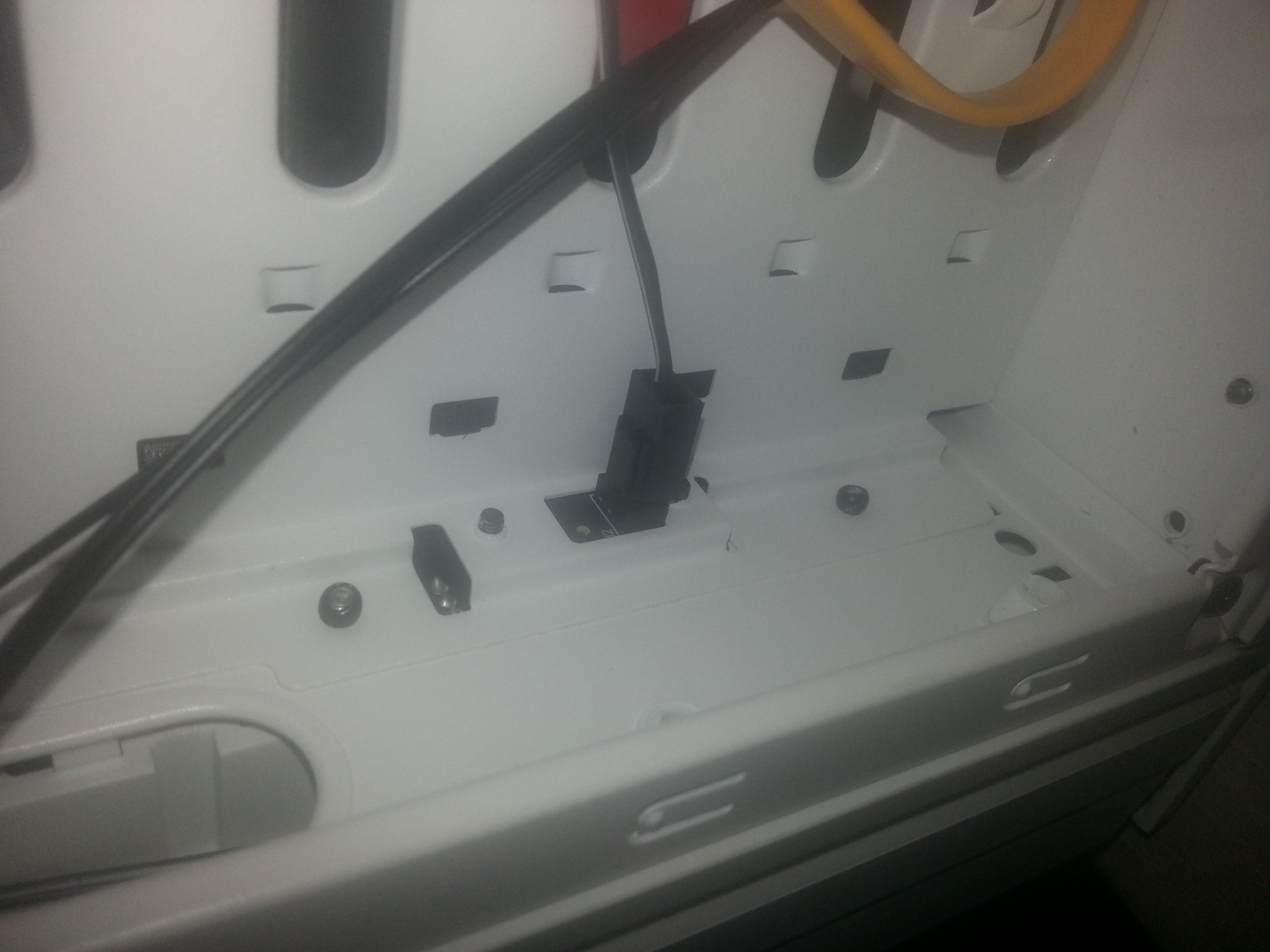

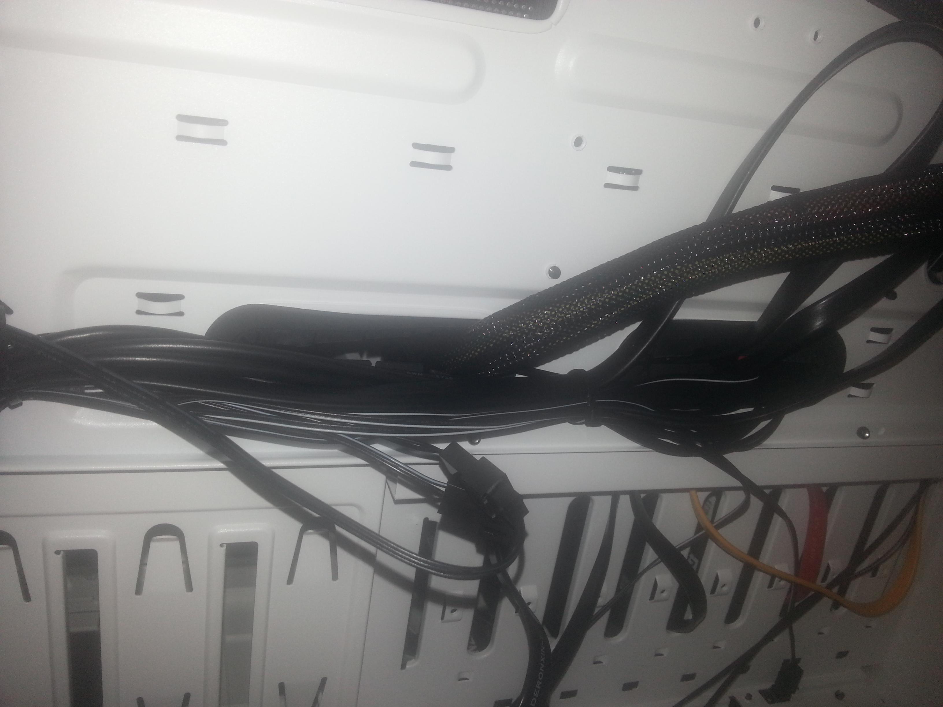

Irgendwo sind die Lüfter ja an die Lüftersteuerung angeschlossen. Mach da mal ein Bild von
Ich hab bis jetzt noch keine Bilder im Netz gefunden, aber angelötet werden die ja wohl nicht sein.

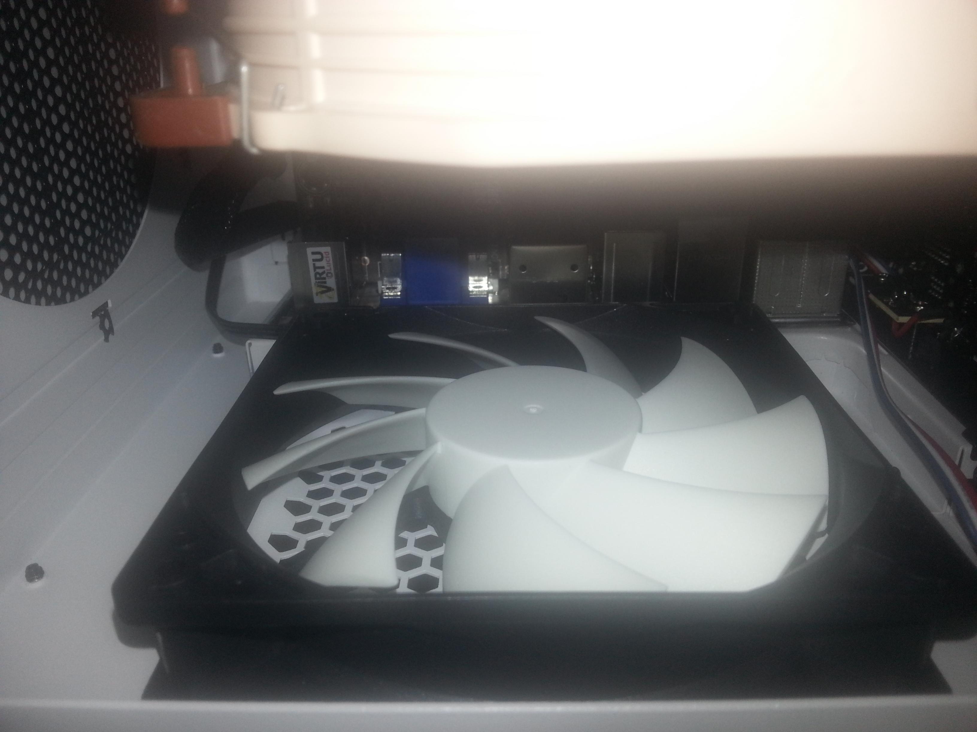

Also folgende Kabel :
Das mittlere Bild ist der obere kühler. Der untere ist genauso angeschlossen. Beides Front. Das dritte Bild ist der hintere kühler. Das ist alles so schon fertig verkabelt. Und kommen dann innen wieder raus mit den 3 gezeigten Steckern. Auf dem ersten Bild sieht man die Steckverbindungen.

Einer der drei auf dem ersten ausseinander und an eines der Kabel vom Netzteil stecken (die von meinem Bild)

Also jeden kühler einzeln anschließen am NT? Laufen deswegen die kühleren nicht weil 3 zu 1 angeschlossen ist?
Entweder so, oder das zweite Kabel von unten bei der Auflistung von Hauro an die Lüftersteuerung.
