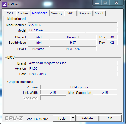

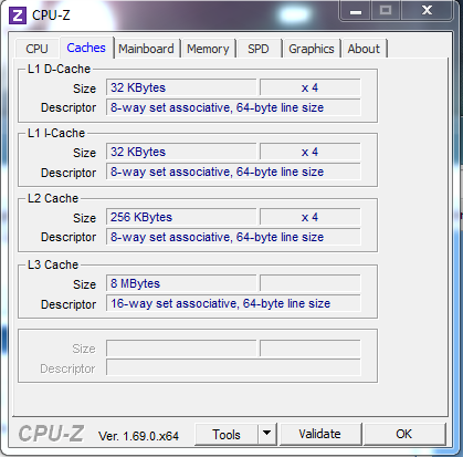

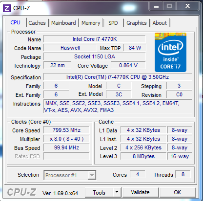

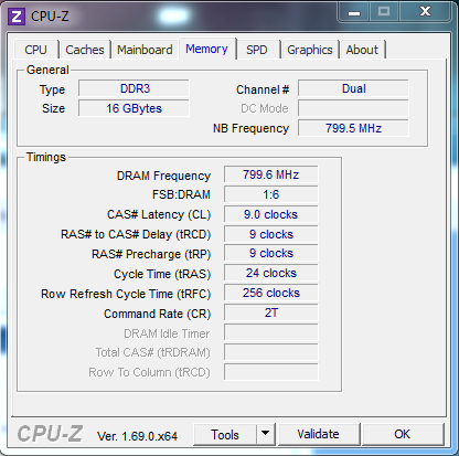

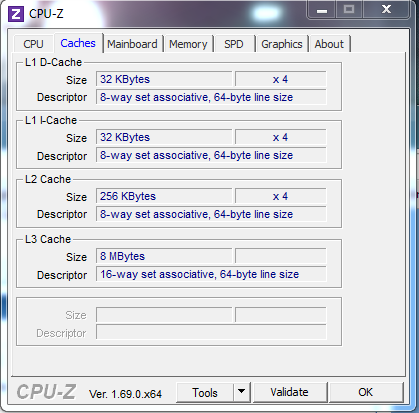

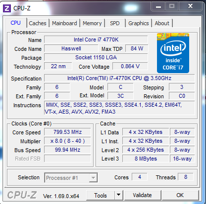

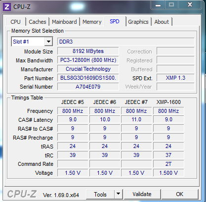

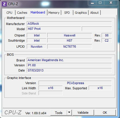

Lade alle Screenshots der Software hier hoch, dann finde ich was , wenn was falsch konfiguriert ist.

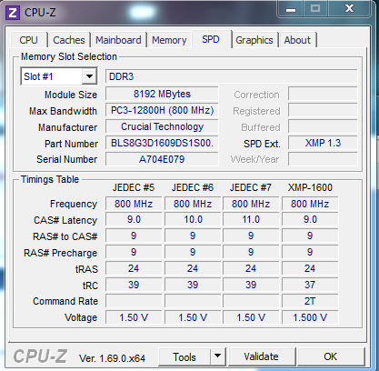

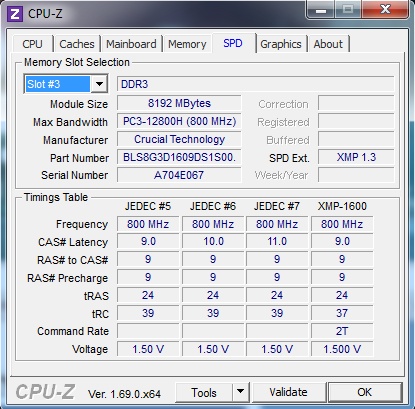

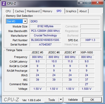

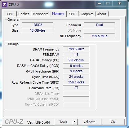

Bitte auch RAM Slot #1,2,3,4
Es sind nur Ram#1 und #2 vorhanden da es ein Dualchannel betrieb ist.
Gehe ins BIOS und Update das Mainboard BIOS auf Version 2.00 über "Instant Flash" über IP/Internet (Router). Blos nicht unterbrechen den Vorgang.
Kann sein, daß du dann wieder ein X.M.P. Speicherprofil einrichten mußt im BIOS.
Was für ein profil ?
echt ? kennst du nicht ? Dann nochmal ohne X.M.P. Profil für DDR3-1600 Mhz läufts eigentlich fast nie rund.
Wie richte ich das denn ein ? :o
Im BIOS/UEFI:
OC Tweaker Screen
DRAM Timing Configuration
Load XMP Setting
Probiere ich sofort mal aus und berichte dann mal ob es etwas gebracht hat.
Vielen dank schonmal! :)
Also, wirklich etwas geändert hat sich nicht.
Arma läuft immernoch auf 35-40 FPS :S
Aber sicher, Software-Tuning bringt da null. Aber ob Arma dadurch besser wird weis ich jetzt nicht, auf alle Fälle bootet das ganze System schneller und die Zugriffe (4k) sind kürzer.
