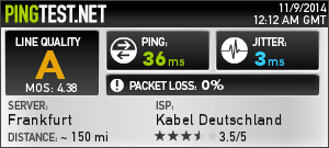

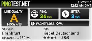

Habe nochmal meine Leitung getestet. And dieser kann es eher weniger liegen.

Im grunde kannst du erstmal sagen was du nutzt (wlan/dlan/lan), dann kannst du schauen ob es mit was anderem besser ist oder ob es in singeplayer games besser ist.
Singleplayer sind das selbe. Das Internet an sich läuft top. Benutze Lan.
