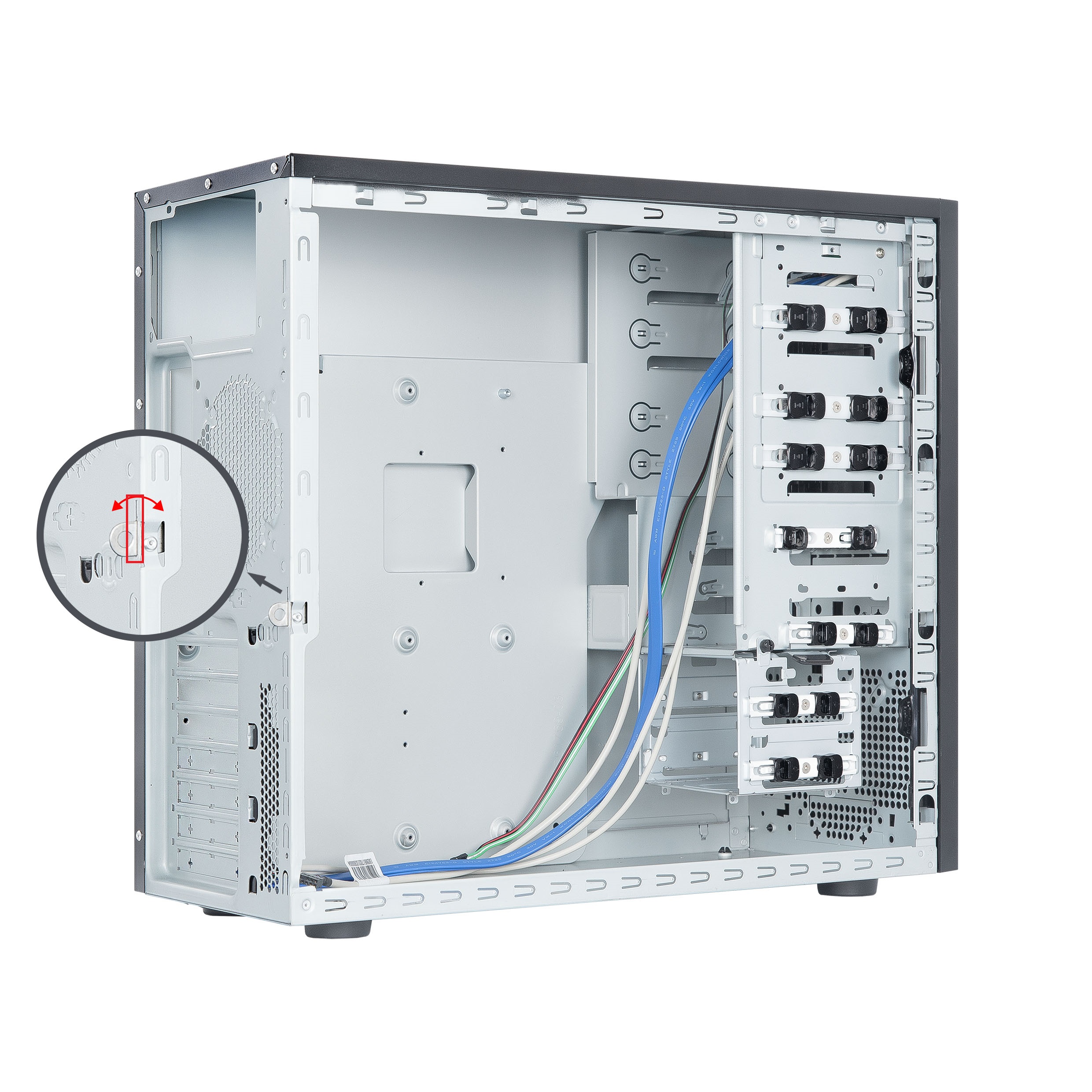

Die verlinkte Kritik kann ich teilweise nachvollziehen. Mit der vernieteten Rückwand scheint tatsächlich die Seite unter dem Board gemeint zu sein, denn auf einem Bild der Webseite kann man erkennen, dass diese nicht abnehmbar ist: https://www.chieftec.eu/upload/pic/o-product_pic1210119153401_3610.jpg
Das ist natürlich Murks, zumal für moderne Kühler immer öfter andere Backplates angebracht werden müssen.
Dünnes Blech sehe ich allerdings nicht. Die Kiste wiegt 8 kg und sollte daher deutlich stabiler als die heute üblichen Consumerkisten sein. In den Nullerjahren habe ich etliche Chieftec-Gehäuse gekauft und gesehen und allesamt waren robust. Vor allen Dingen waren die deutlich robuster, als die beiden Alu-Gehäuse, die cih zuletzt gekauft habe.
Also für mich sieht das so aus als wenn man das ding da hochschieben und damit die Wand entfernen kann.
Ich finde das Gehäuse sieht top aus, kann man nehmen. Das sieht außerdem so aus als wenn man garkeine Abstandshalter braucht, finde ich auch nicht schlecht.
Abstandshalter hasse ich nämlich wie die Pest, ka. wie oft ich die schon mit rausgedreht habe und nachher mit ner Zange und Schraubendreher lösen musste.
xxMuahdibxx schrieb:
@Weedlord egal was für Hebel du gefunden hast eine vernietete Rückwand bekommst damit nicht raus... Maximal das Mainboard tray..
Kuckst du:
Die Seitenwand ist außerdem über der Niete die auf dem Bild markiert ist.
Edit: Ok, Ihr meint die hintere Seite sry. :D
Ja die scheint vernietet zu sein, das scheint bei dem Case aber auch recht egal zu sein. Das Mainboard Tray kann man glaub sogar ausbauen. Kabel sollte man aber auch so hinter dem Tray verlegen können.
Ja die hintere halt.. wenn man da Laufwerke reinhauen will kann es doof enden wenn die nicht mit dem Schnellspanner passen.
Wenn man die Montageplatte (Mainboard Tray) ausbauen könnte, wäre das nicht schlecht, aber ich sehe auf dem Bild nirgendwo eine dafür notwendige lösbare Befestigung. Keine Schraube, kein Riegel, kein Schnappverschluss, ...

Von Chieftec kenne ich es ausschließlich so, dass man Laufwerke nur mit den Schienen einbauen kann. Ich habe aber noch keine Laufwerke gesehen, die nicht standardmäßige Gewinde hatten und inkompatibel waren.
Evtl. lassen sich auch die Nieten durch Schrauben ersetzen, sodass man die rechte Seitenwand mit oberem Deckel abnehmen könnte. Allerdings wäre es auch ungeil, wenn man an einem nagelneuen Gehäuse gleich rumbohren würde und evtl. macht irgendeine Konstruktion an der Front, die Umsetzung wenig sinnvoll.
ehrlich sehe auch nix davon ... ist nen altes Gehäuse einfach ...
"Alt" wäre schön. Die alten Chieftecs, die ich kenne, konnte man allesamt auf beiden Seiten öffnen. Ich möchte mal wissen, was die da geritten hat, zumal einige andere "modernere" Gehäuse von denen ebenfalls nicht so kaputt gespart und obendrein noch für das halbe Geld zu haben sind.
