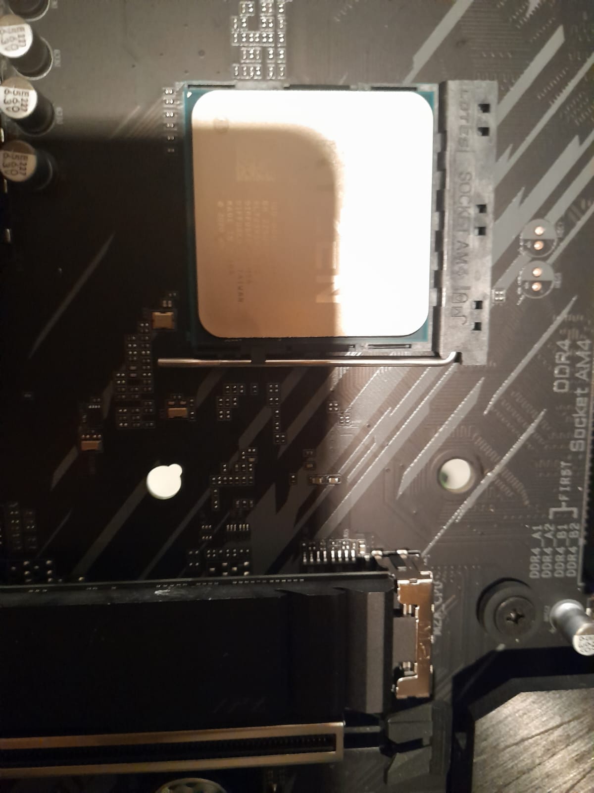

Mach doch einfach Bilder vom Teilaufbau oder ein kurzes Video.

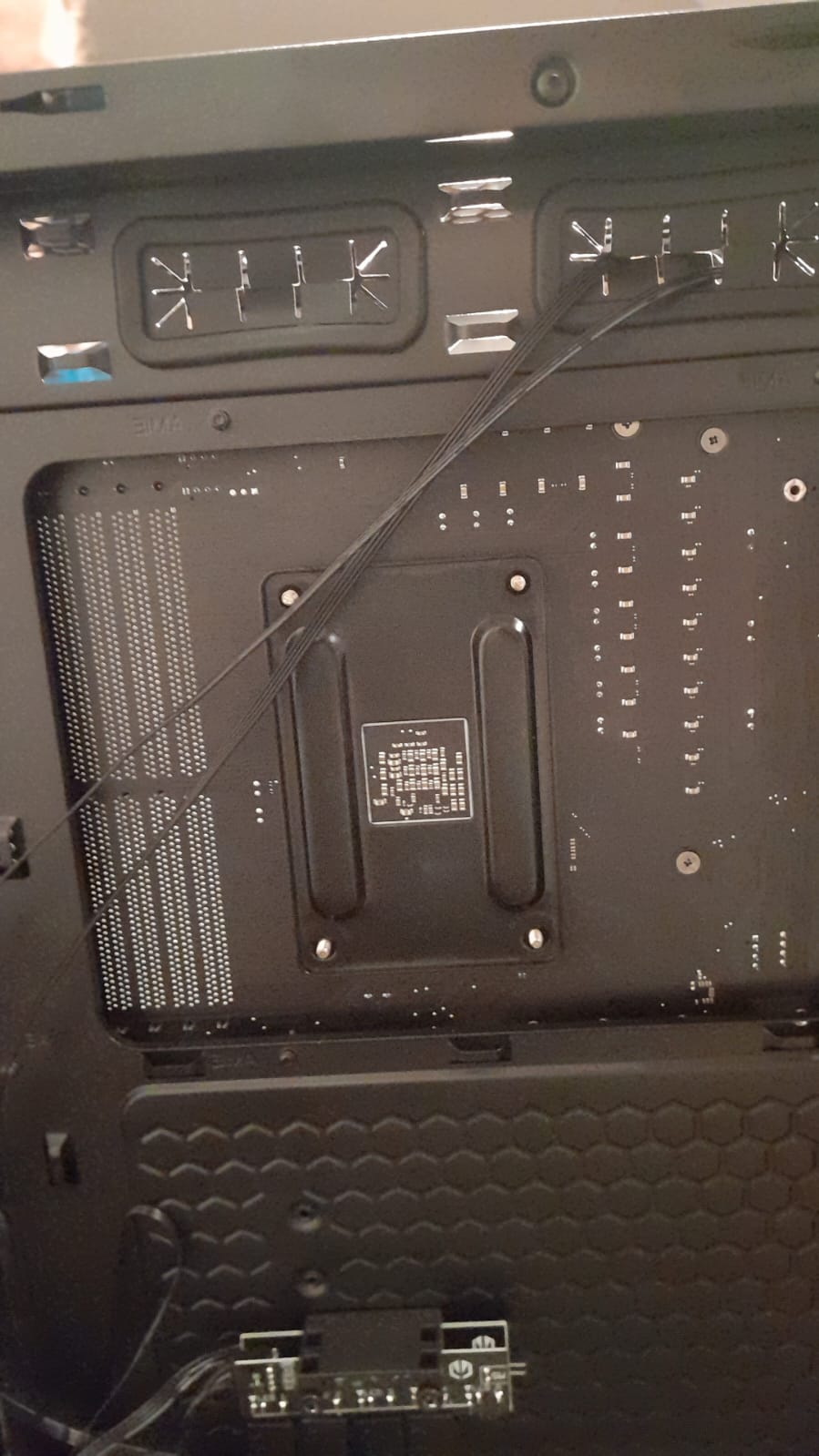

Auf deinen Bildern fehlt aber überall die Backplate! Mach mal bitte ein Bild mit Backplate, wie weit die Gewinde rausschauen.
Bin ich der einzige, dem die Mainboard-Schrauben komisch vorkommen? Unabhängig davon, dass gar keine Backplate installiert ist?
Reaktionen: Harpenerkkk, HyperSnap und redjack1000
Sage ich doch.... da fehlt die Backplate!
Ne, die Mainboardschrauben sind ok..... sind halt mit dicken Gummiringen zwecks "Spannungschutz" gesichert.

Das klingt aber als wenn er die beim Einbauversuch dabei hat und die somit nur für die Fotos fehlt.
Egal wie es nun ist.
Bitte Bilder mit Backplate und dann jeweils den Zwischenschritten mit den Abstandshaltern.

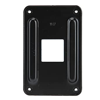

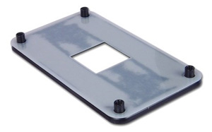

Nur um das festzuhalten. Die Backpalte ist das:
Und so wie ich das sehe, nutzt der Kühler die Stock Backplate von AM4. Du drehst also nur die Schrauben von den Plastikhaltern heraus und nimmst die mitsamt Schrauben raus. Die Backplate lässt du wo sie ist und befestigst das Montagematerial (quasi diese Bolzen als Abstandshalter) worauf der Kühler dann montiert wird.

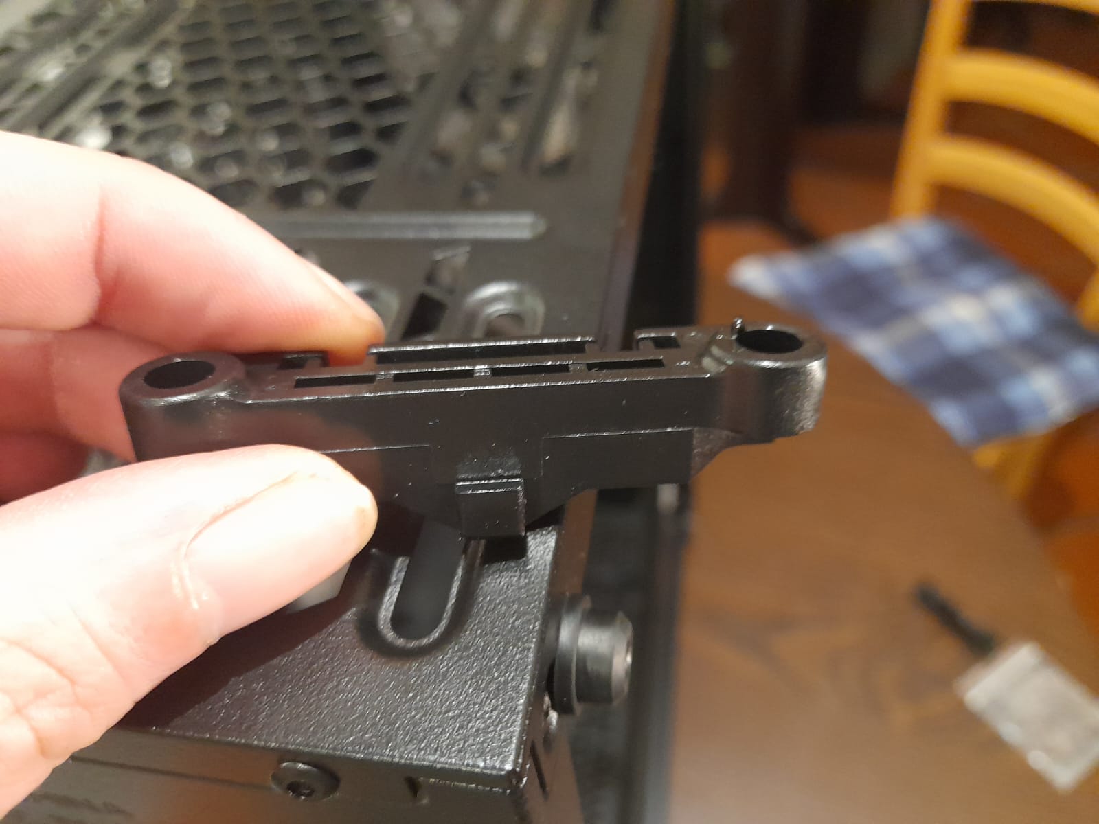

1. Abschrauben der alten Halterung
2.
Ich schraube alle Abstandsschrauben vomn Fera5 ( in die Backplate die mitgeliefert wurde vom Mb )
3. Es wackelt weil Spielraum in den Löchern vom MB ist

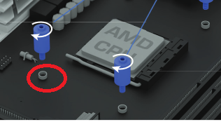

Kann es sein dass die Distanzschrauben (Teil D laut Anleitung) nicht am Mainboard, sondern auf dem Fortsatz der Backlpate aufliegt - siehe roter Kreis.
Dann würde es natürlich wackeln können um die Höhe des Überstands.

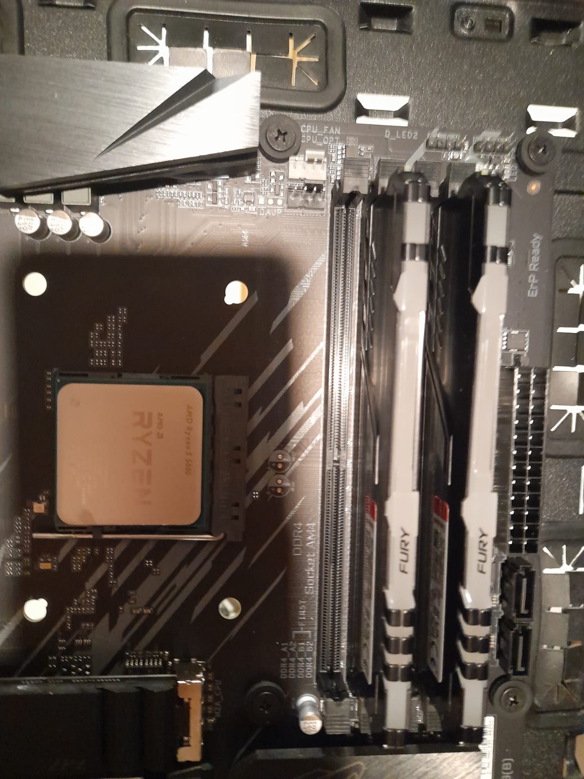

Also dann liegt es an den wirklich dicken Abstandshaltergummis der Mainaboardverschraubung. Die kommen mir bei genauerem hinsehen doch extrem dick vor. Wo sind die her? Waren die beim Gehäuse oder MB dabei oder hast du die extra gekauft? Die sind ja gut 1mm dick, so wie die ausschauen..
Richtig, die AM4 Backplate hat eigentlich solche hervorstehenden Nasen..
Alternativ könnte das Gewinde von Teil D nicht vollständig bis zur Verdickung ausgedreht sein.
AMD/Intel verschiedene Länge sollte hier ja irrelevant sein, weil die Backplate ein Durchgangsgewinde hat und du an keinen Anschlag kommst.
Auch die Abstandsgummis sollten egal sein.
