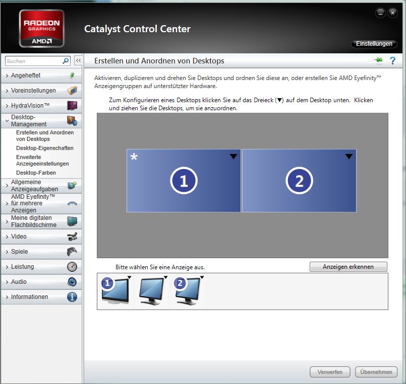

1 ist der neue, 2 und 3 sind die, die ich davor schon im Einsatz hatte, die auch immer im Dualbetrieb wunderbar funktioniert haben.
Erkannt werden sie auch:

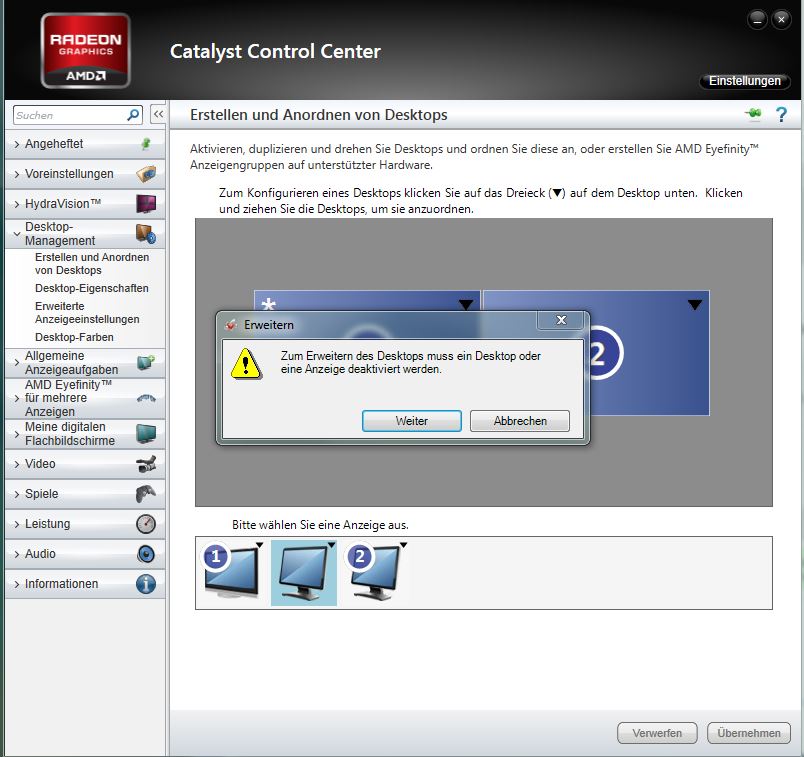

Will ich jetzt aber alle 3 aktivieren, kommt diese Meldung:
Ich kann also immer nur 2 Monitore gleichzeitig anschalten. Doof.

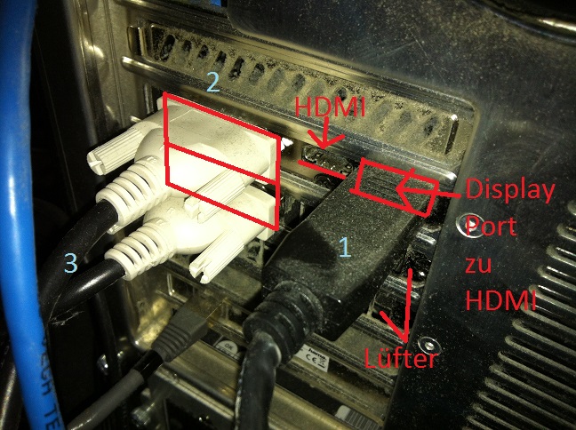

Da meine Monitore ja jeweils Anschlüsse für DVI, HDMI und noch so einen alten Monitorport den ich von früher kenne bieten, hab ich da mal alles durchprobiert, mit dem Ergebnis, dass egal wo ich den Monitor Nr. 1 anschließe, ob HDMI oder Special-HDMI, ich darf den nicht als 3. Monitor dazutun. So sieht die Grafikkarte von hinten aus:
Wie man hier sieht: Nur 4 Anschlüsse da, in den DVI Ports stecken Monitor Nr. 2 und 3, abwechselnd im HDMI und im Special-HDMI steckte der Monitor Nr. 1, der sich dann leider nicht hinzufügen ließ.

90% der Karten können ansteuern:
- 2x Bildschrim per HDMI/DVI/VGA
- >=1x Bildschirm per DP
Wenn du also keinen der Bildschirme per nativem DP bzw aktivem Adapter angeschlossen hast, wirds wohl nix mit 3 gleichzeitig ansteuern

Ein Glück, dass dieses Thema jeden Tag aufs neue Diskutiert wird, braucht man nicht lange suchen, ein entsprechender Thread ist meist auf der ersten Seite. Inzwischen kann man das sehr kurz fassen. Eine ATI(AMD) Karte kann IMMER 2x(VGA/DVI/HDMI) und bis zu insgesamt 6 über DP. Echt schwer zu merken. Ausnahme: Einige Karten können auch ohne einen DP 3 Monitore über VGA/DVI/HDMI ansprechen, allen voran die Karten von Sapphire. Aber da muss man bei jedem Modell seperat prüfen, ob es denn geht.
Jede ATI/AMD Karte ab HD5000 ist Eyefinity tauglich, solange sie die notwendigen Anschlüsse verlötet hat (nur bei Billigstkarten nicht der Fall).
Die Besonderheit auf die man acht geben muss ist folgendes:
- Jede Karte kann nur einen passiven Anschluss unterstützen, d.h. nur 1 Monitor von 3 darf passiv angesteuert werden, üblicherweise ist das der passive DVI Anschluss. (ja, wenn 2 DVI Anschlüsse vorhanden sind ist einer meist passiv).
- HDMI hat keinen eigenen Taktgeber, also sind Kombinationen wie 2xDVI+HDMI oder 2xHDMI+DVI oder 3xHDMI nicht machbar ohne Adapter
- Es gibt besondere Grafikkartenmodelle (z.b. Sapphire Flex) die mehr als 2 Taktgeber verbaut haben und somit jede Kombination unterstützen.
Alles hängt also von den Monitoranschlüssen ab ob du nen aktiven Adapter benötigst oder nicht, dann zähl mal auf ;)

Gehn wir einfach davon aus, dass es ne ganz normale 7950 oder 7970 ist. Dann muss einer der Bildschirme an den DP-Anschluss. Dafür wird ein aktiver Adapter benötigt, z. B. der von Sapphire der ein Stück weiter oben verlinkt wurde. Wie die anderen beiden Bildschirme angeschlossen werden ist eigentlich egal.
@TNM: Es gibt keine passiven Grafikausgänge. Es gibt aktive und passive DP-Konverter. Der aktive hat einen Taktgeber, der passive nicht. 2xDVI auf der Karte heisst meist 1xDVI-D double link (quasi 2xDVI auf einem Anschluss) und 1xDVI-I single link (1xDVI und einmal analogsignal). Alle Anschlüsse ausser DP brauchen einen Taktgeber. Da auf den meisten Karten nur zwei Taktgeber vorhanden sind (Ausnahmen s.o. Sapphire flex) kann auch nur 2x DVI/HDMI/VGA Signal ausgegeben werden. DP benötigt keinen Taktgeber. Ein DP-Konverter auf (DVI/HDMI/VGA) kann nun mit und ohne Taktgeber funktionieren, der passive DP-Adapter 'nimmt' (oder leiht) sich den Taktgeber der Karte, der aktive bringt einen Taktgeber für seinen Ausgang mit.

Ich brauche einen Active Display Port Adapter, weil der sich irgend einen taktgeber noch aus dem Anschluss zieht, was mein DP Kabel alleine nicht kann, dann sollte es gehen.
Der Monitor, der am Active Adapter hängt sollte nicht der primäre Monitor zum zocen sein.
Also bestelle ich mir den Adapter nun und hoffe dass es danach funktioniert.
