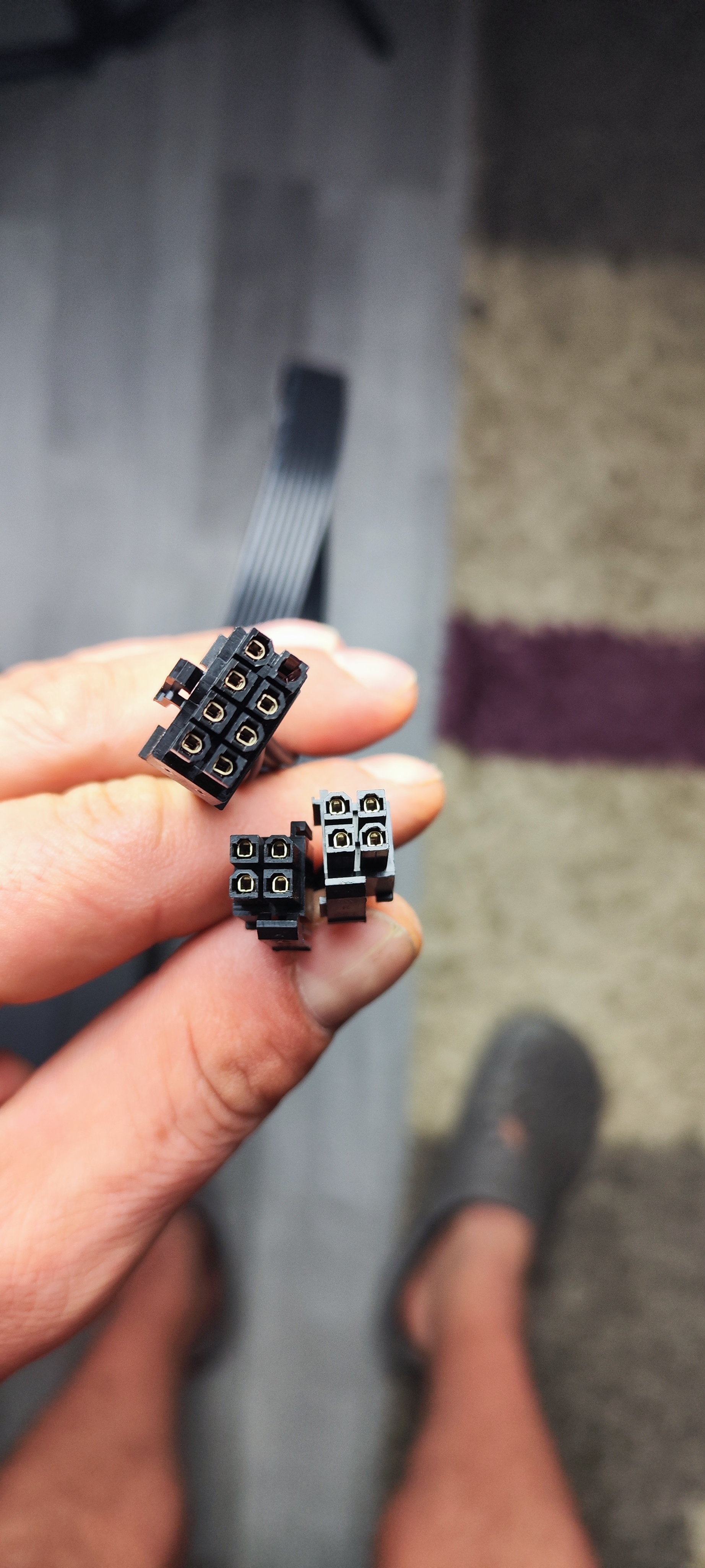

Das oben aufgelistete Mainboard sowie die Grafikkarte hab ich neu eingebaut.
Allerdings habe ich fur die Grafikkarte, sowie den CPU stromanschluss am Mainboard ein pci kabel benutzt also 3 gleiche 8pin kabel, wie sie für die GPU gedacht sin.
Der PC lies sich nicht einschalten, kein mucks gar nichts,wie wenn kein Strom anliegen würde.
Danach hab bemerkt das 2 kabel beim Netzteil dabei sin wo baugleich der GPU Kabel sind allerding ist dort 1 pin nicht vorhanden.
Kabel richtig angeschlossen.
Pc startet auf anhieb, starte mehrmals neu ging, ging mehrmals einfach aus.
danach ging es bis in windows 11. manchmal einige sekunden, auch einmal 1ne minute dann immer wieder bluescreen.
Jetzt bleibt das bild schwarz Lüfter laufen festplatten Geräusche sind vorhanden, aber kein bild.
alles abgesteckt bis auf cpu ram und mit der onboard gpu getestet. gleiche ergebniss.
die alte gtx 1660 getestet. gleiches ergebniss.
ram riegel nacheinander mit alten gpu getestet. gleiches ergebniss.
jetzt meine frage was ich noch testen kann. Ich denke es wird wohl das MB geschrottet haben.
nun will ich ungerne ein neues mb kaufen wenn die CPU kaputt sein sollte.
im anhang einige fotos auf denen auch ersichtlich ist das die kabel sowie cpu anschluss baugleich des grafikarten anschluss ist.
ich bin frustriert wie geh ich nun am besten vor ?
vielen lieben dank an alle die mir helfen mögen.

Die Stecker sind keineswegs baugleich.
Auf dem Kabel und dem Netzteil steht normalerweise darauf, um was für Kabeln es sich handelt.
EPS oder P-8 bzw. P4 sind für den Prozessor und PCIe sind für die Grafikkarte.

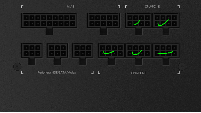

Also, die Anschlüsse am Netzteil wären ja egal, die sind hier gleich für PCIe/CPU.

Ist ein SingleRail Netzteil, die markierten sind für ESP Und PCIe:
Unterscheiden sich die Kabel dann? Kenne dieses Gigabyte Netzteil nicht. Mit meinen Netzteilen hatte ich immer am Netzteil eigene Anschlüsse und Kabeln haben auch bezogen auf die Pins nur an bestimmte Positionen gepasst. Die Kabel waren dazu dann auch dementsprechend gekennzeichnet.
Der Netzteil Anschluss nicht, aber am anderen Ende natürlich, der Stecker der an die Hardware kommt..
Ist bei meinem Seasonic (SingleRail) übrigens auch,
die entsprechenden Anschlüsse am Netzteil sind wie hier alle CPU/PCIe.
Die richtigen Kabel muss ich trotzdem nehmen,
weil es gibt ja jeweils noch einen Anschluss am anderen Ende, zur Hardware.
Hier sollte dann CPU nicht in PCIe (VGA).

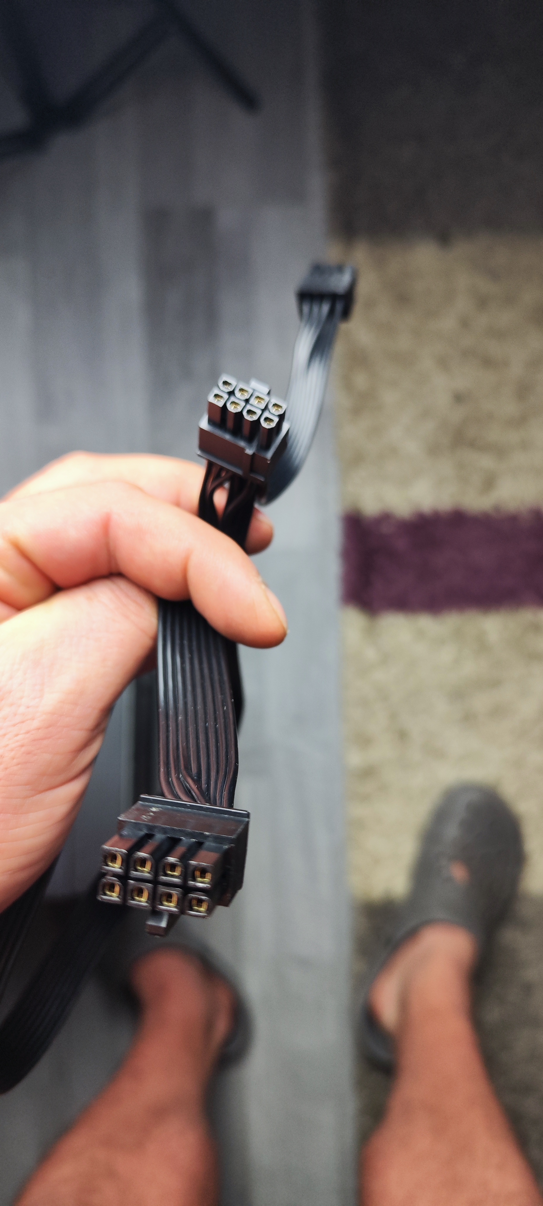

die kabel haben keine beschriftung und wenn ich die 2 sorten fur pci/gpu Vergleiche sind diese bis auf 1 pin identisch dieser der fehlt
Nichts steht im Handbuch diesbezüglich und auch die Kabel sind nicht beschriftet?
Sehr seltsam.

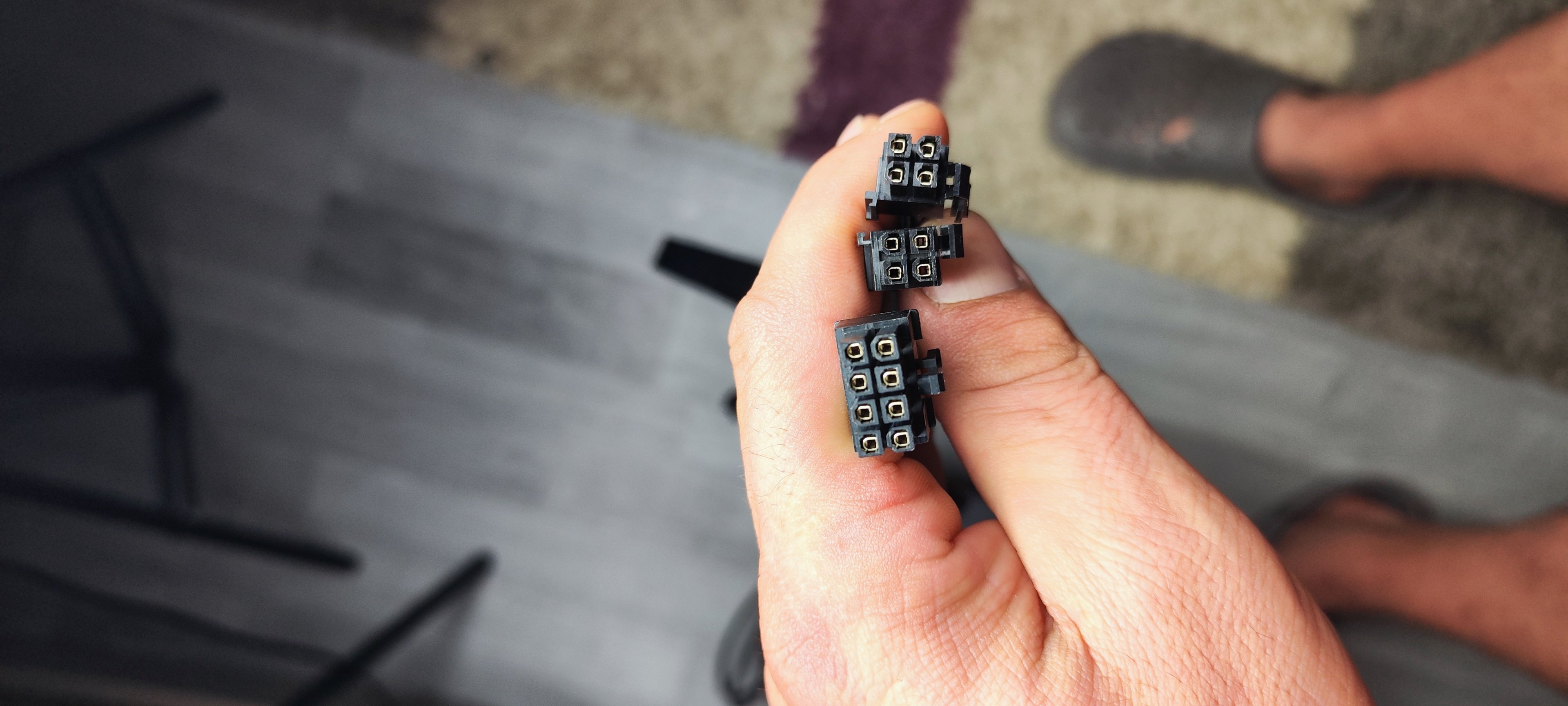

hier die 2 verschiedenen kabel wie sie an gpu und Cpu strom angeschlossen werden oder hab ich was verpasst
Sind die beide für die CPU?
Durchaus normal, dass hier zwei im Zubehör sind, ein 2x4 (gesplittet) und ein 8 PIN - für die CPU (ESP)

Ihr habt ja beide irgendwie recht ;)
Die Stecker sind definitiv nicht baugleich. Wenn man sich aber das Bild anschaut, sieht man, dass der PCIe Stecker in den EPS Stecker reinpasst. Was echt doof ist.
