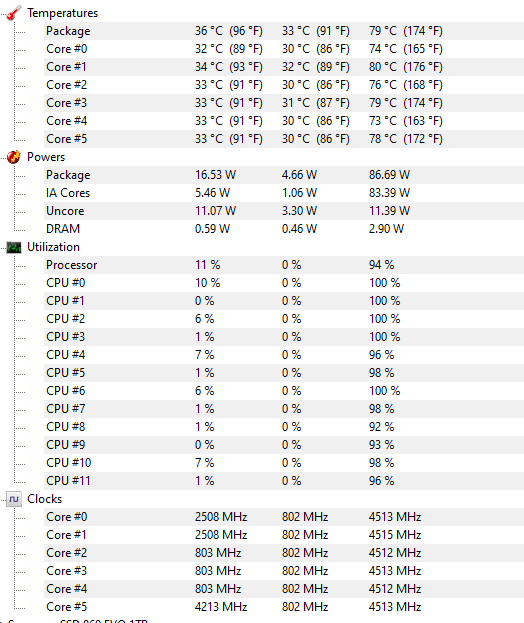

Ich habe gerade meinen PC gereinigt und da hat wohl nach dem reinigen meine AIO Wasserkühlung luft gezogen, was zum kurzzeitigen Hitze Peek von 100 Grad führte. Ich schaltete meinen PC schnell ab, habe nun die Kühlflüssigkeit nachgefüllt und meinen eigentlichen Takt von 5,0 Ghz / Kern auf 4,7 Ghz reduziert und alles vom BIOS / UEFI automatisieren lassen.
Dennoch habe ich das gefühl das jz irgendetwas schaden genommen hat. z.B sind die Mhz Zahlen der CPU laut HWMonitor sehr unterschiedlich und folgende werte habe ich für euch als Bilder hinterlegt. Könnt ihr mir helfen?

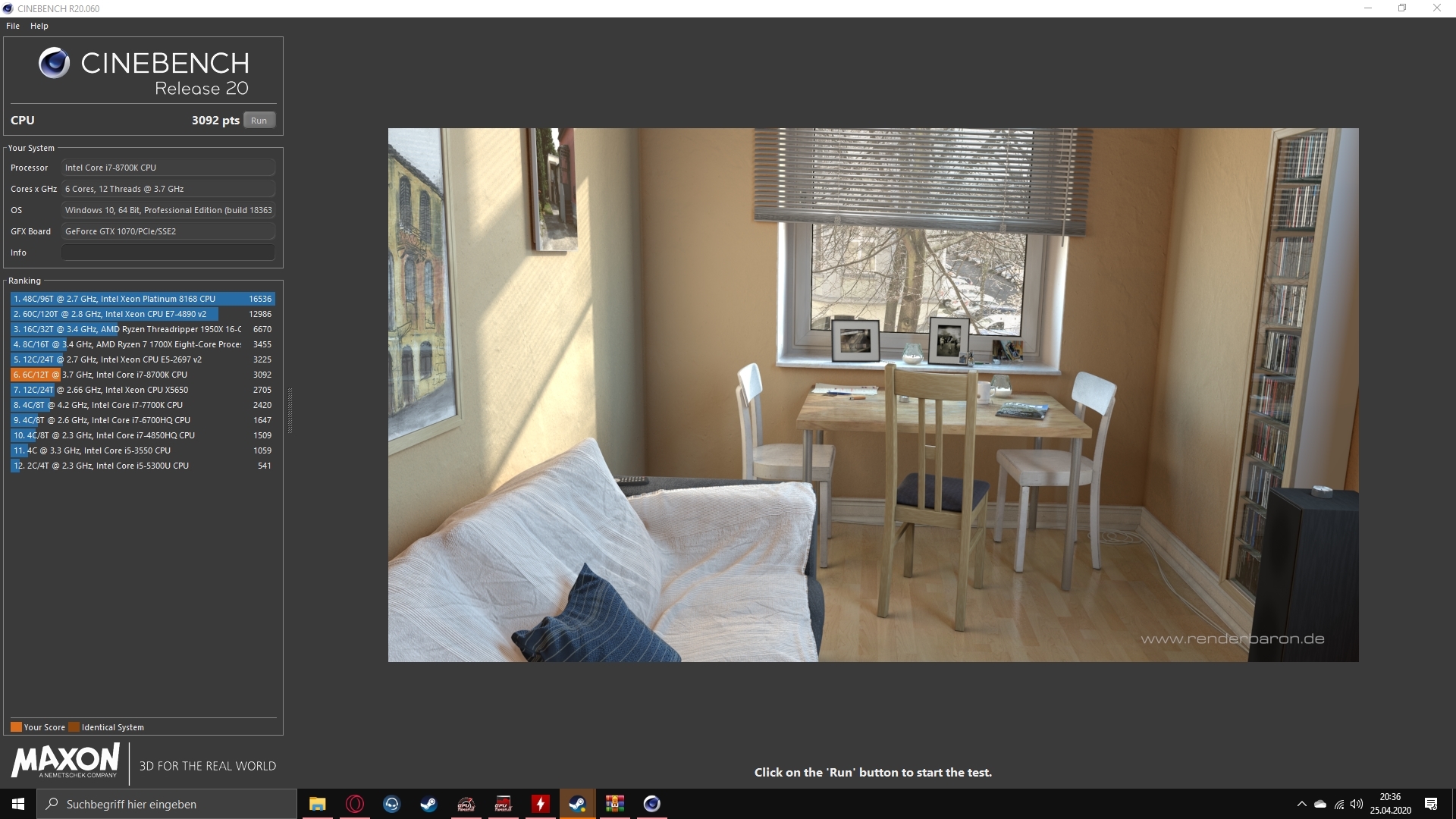

Lass mal Cinebench R15 laufen. Dann weisst du ob deine CPU ihre volle Leistung bringt.
Schaden wird der Prozessor von der Aktion keinen genommen haben. Moderne Prozessoren können ihre Leistung soweit reduzieren, dass sie sogar komplett ohne Kühlkörper nicht wegen zu hoher Temperatur abstürzen. Der Lebensdauer ist es langfristig natürlich trotzdem nicht zuträglich.
Im Leerlauf sind Taktschwankungen normal. Der Prozessor ist stets bemüht anfallende Aufgaben so schnell wie möglich zu erledigen um anschließend wieder zurück auf den Basistakt zu springen.

Die CPU schaltet sich vor dem Schaden Nehmen selber ab. Unterschiedliche Taktzahlen lassen sich mit Stromsparmechanismen erklären.

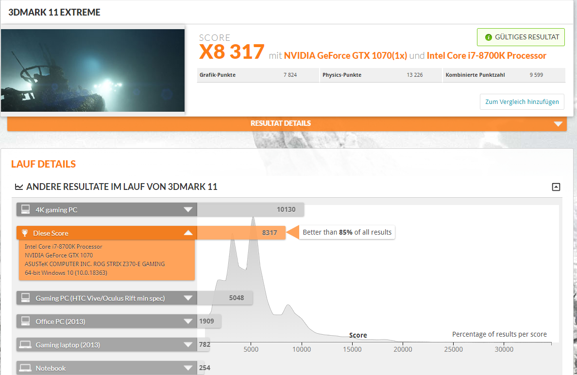

@Christian1297 Hier das habe ich grad gemacht. :)
Folgendes Ergebnis: wirkt schon niedrig
Also danke schonmal für die zahlreichen Nachrichten, bin da erstmal beruhigt, habe halt heute morgen vor dem reinigen des PC's Windows neu aufgespielt und alle Updates gezogen die es so gibt.

Für 5 GHz ist dies doch ein ganz vernünftiger Wert
