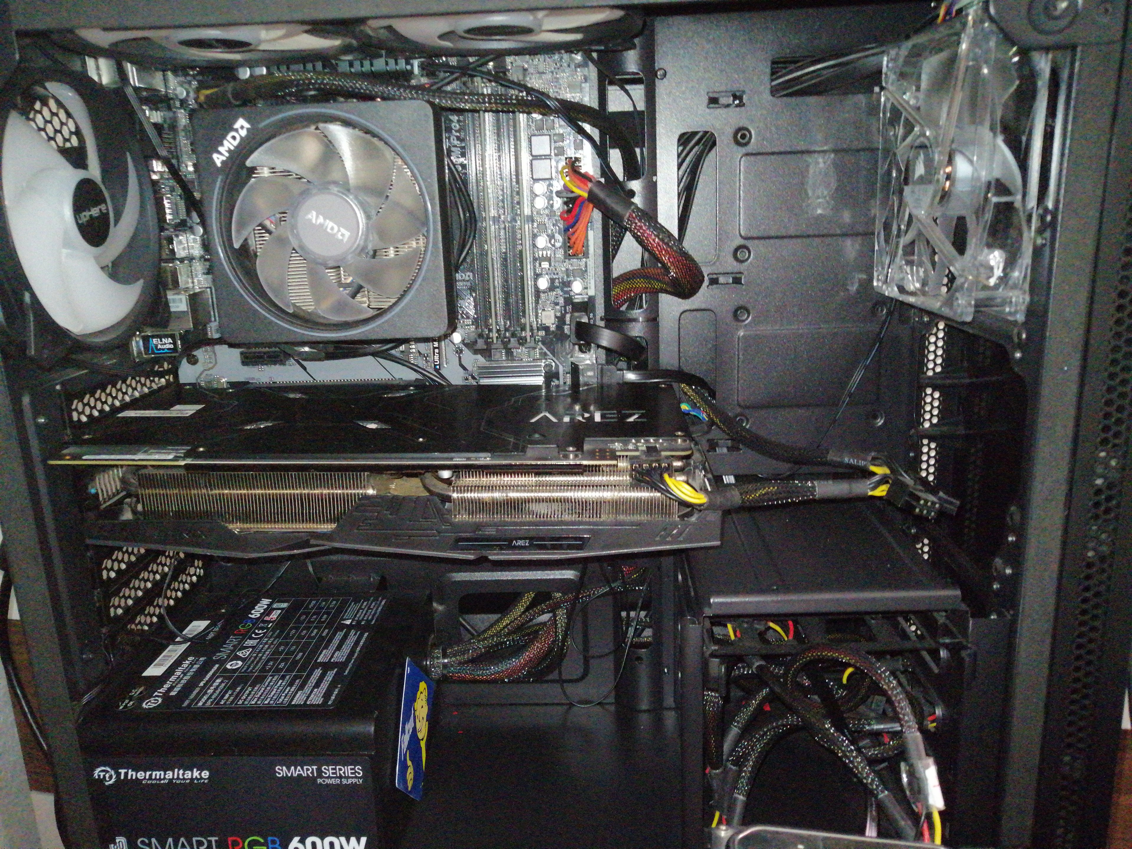

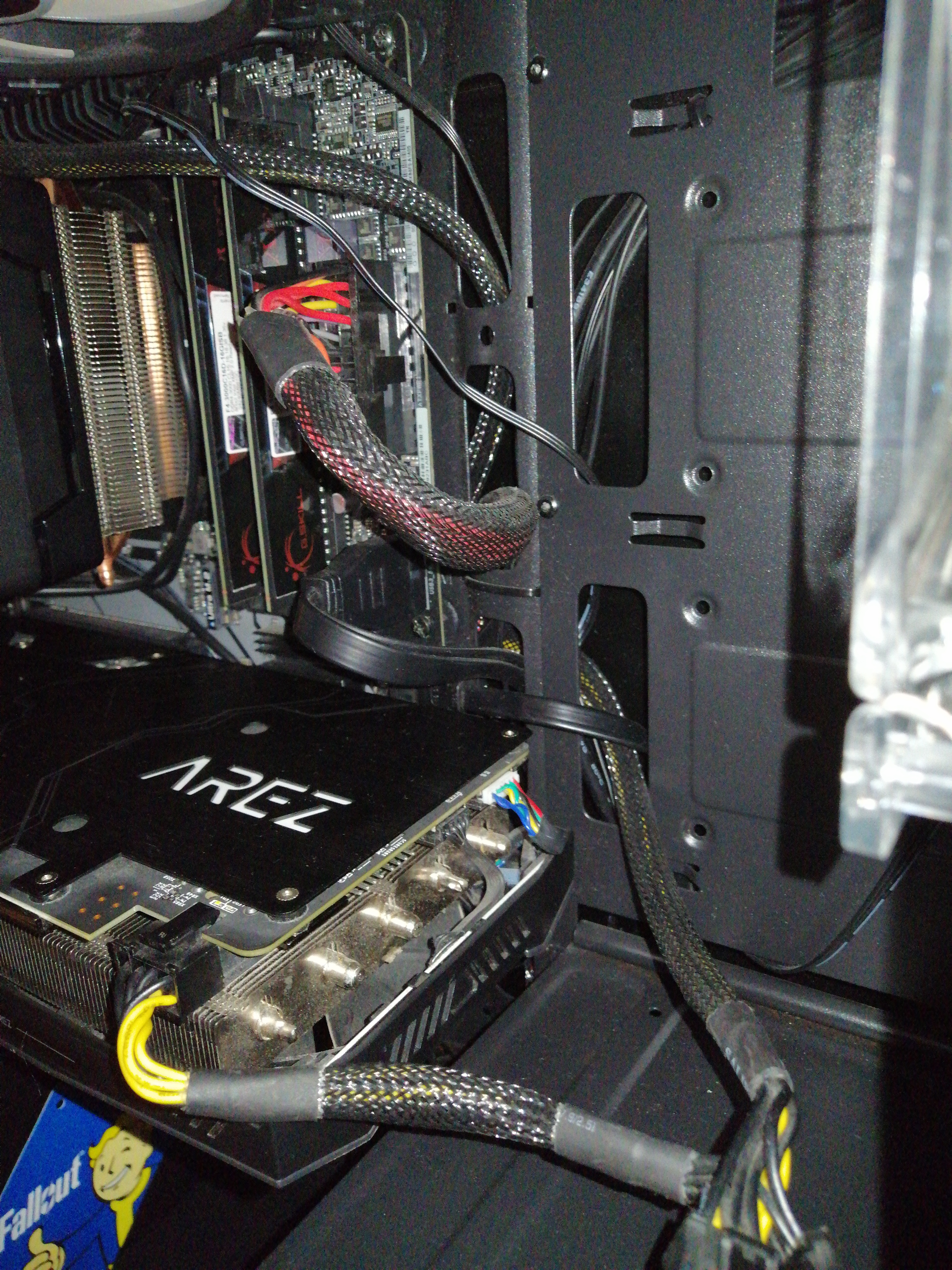

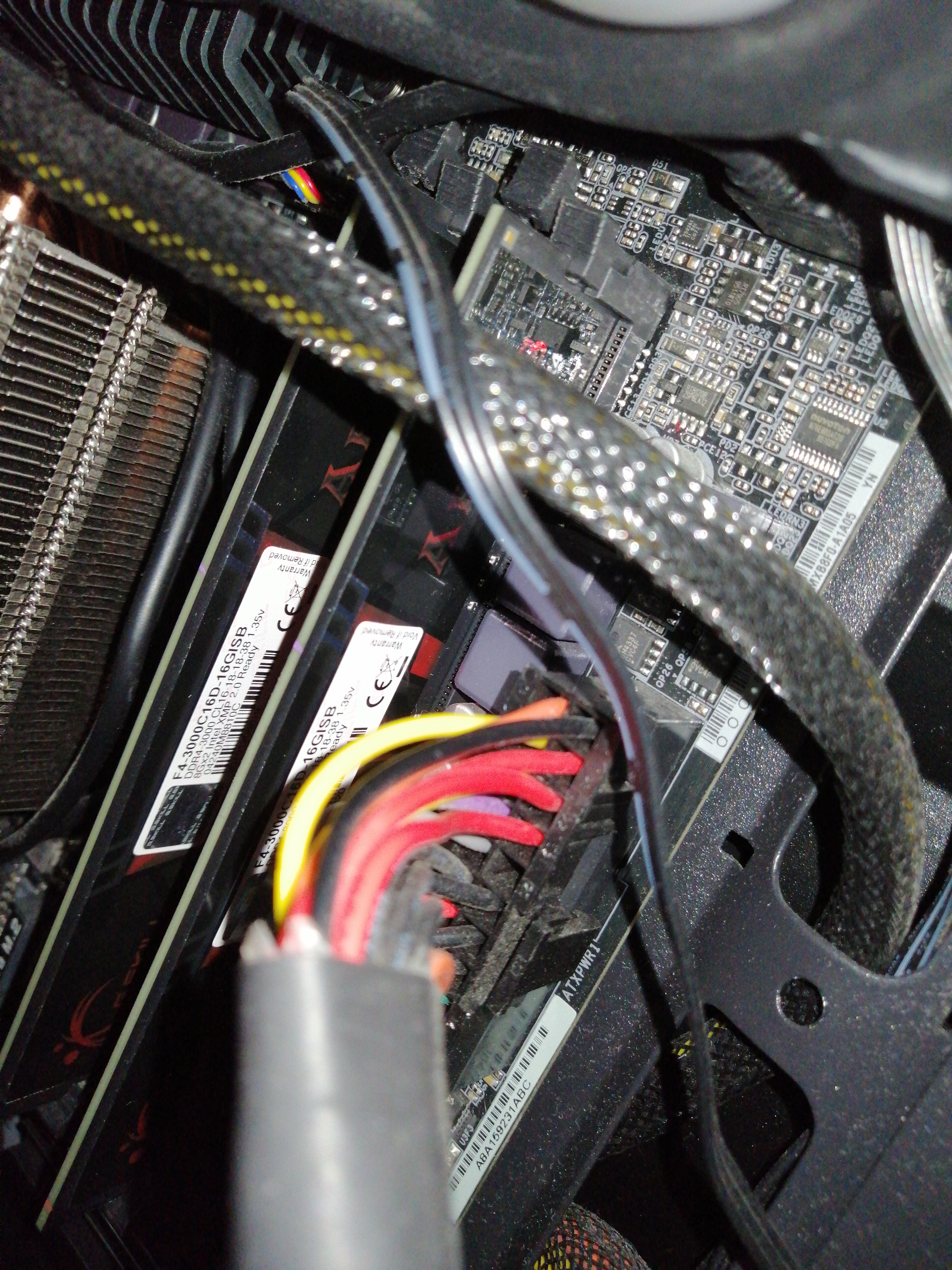

Will nochmal sagen alles steckt ordungsgemäß drinne

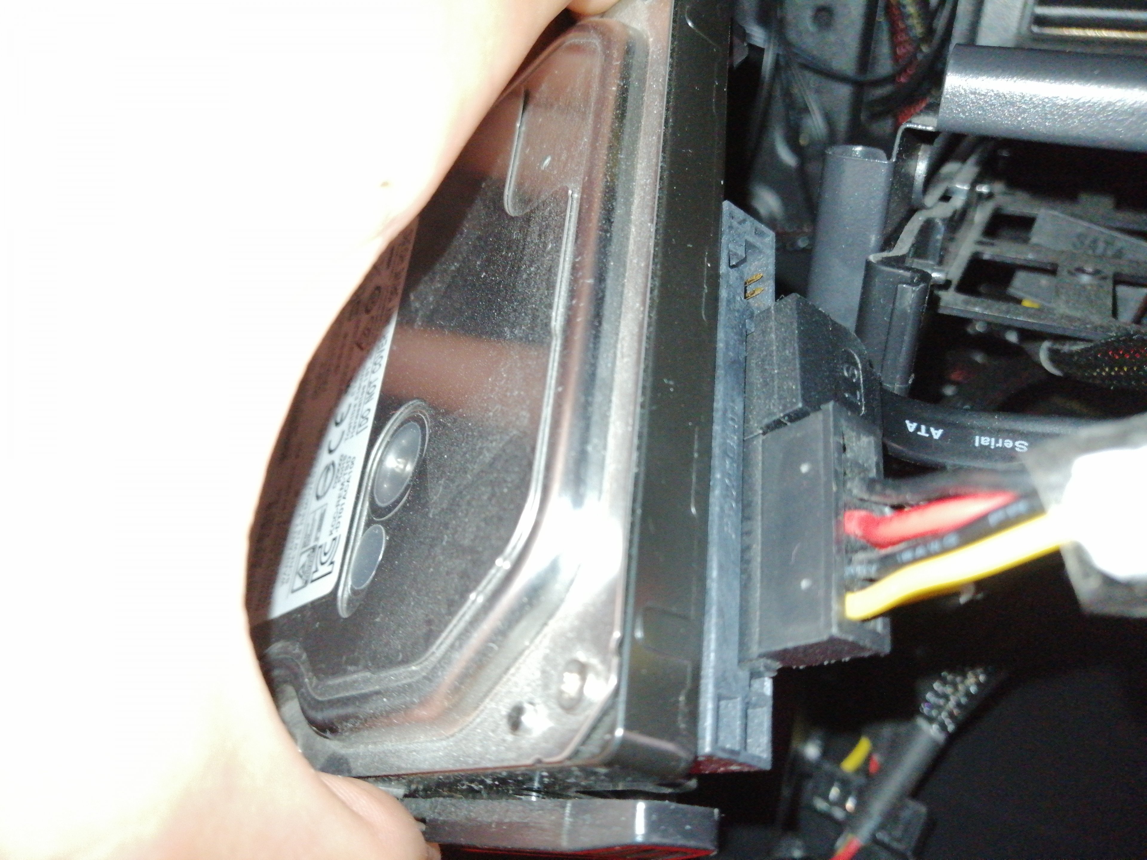

SATA Kabel Festplatte sitzt leicht schief.
