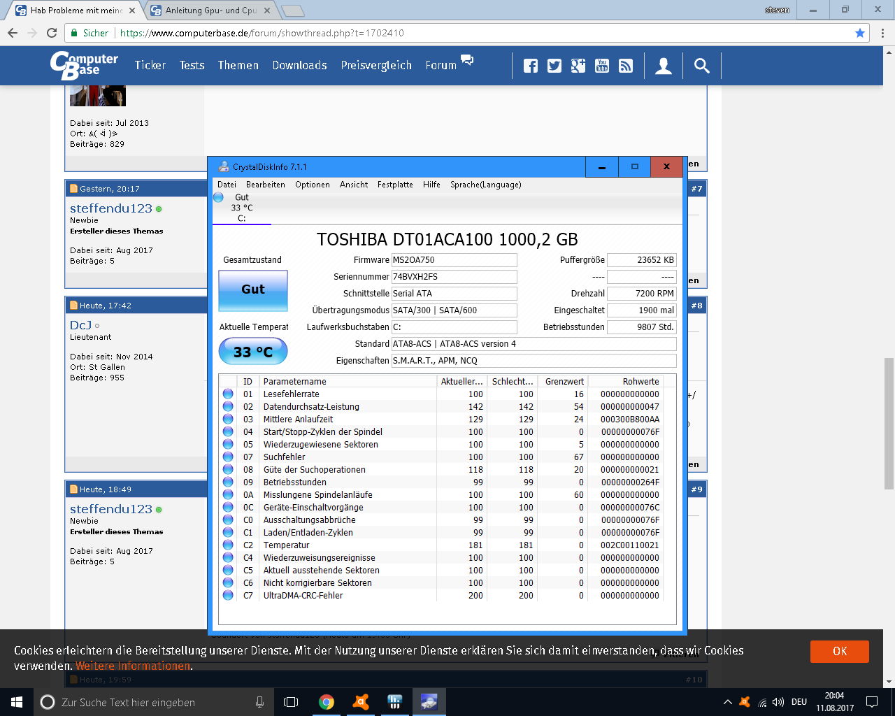

So hier Die hdd mit crystal Disk info und das andere mache ich jetzt.

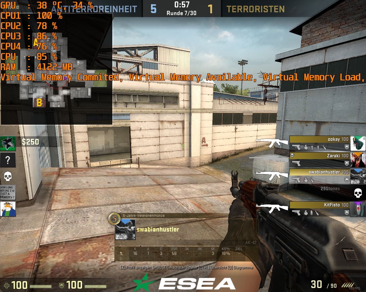

Komisch finde ich auch egal ob ich die grafik einstellungen hoch oder low hab
ob hohe oder niedriege auflösung die fps bleiben im gleichen bereich und fallen zwischendurch stark
Deine CPU ist komplett ausgelastet und die Grafikkarte langweilt sich. Die Auflösung belastet nur die Grafikkarte, sodass es offensichtlich keinen Unterschied macht, wie du diese wählst.

Kannst dss OSD noch um den Takt erweitern?
Nein so wird das nix .
Wir brauchen alle Daten zb SO :Crysis 1 in 1920 x 1080 8 x AA auf Sehr hoch.jpg
CPU Takt
CPU auslastung
CPU Temp
GPU Auslast
GPU Temp
GPU VRAM ( Memory)
FPS
RAM
Aber schon nach dem ersten Bild würde ich sagen deine CPU ist völlig überlastet .

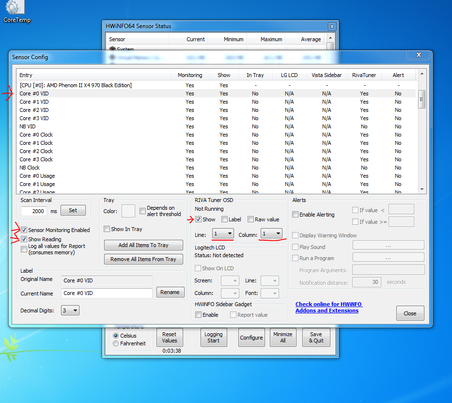

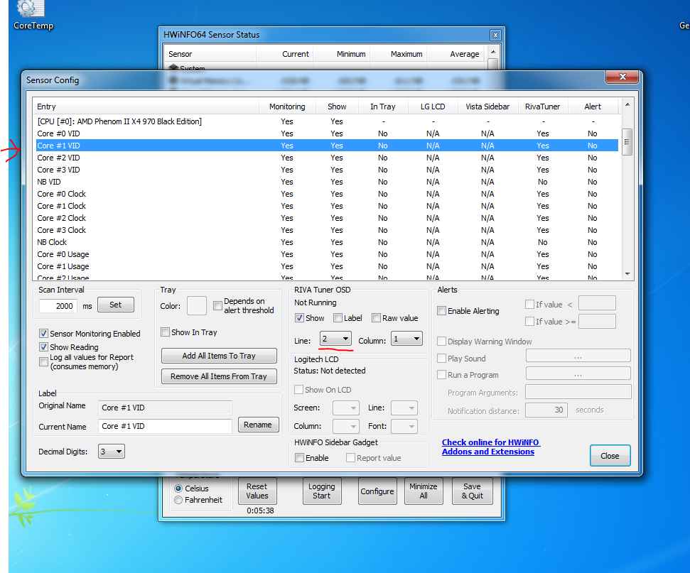

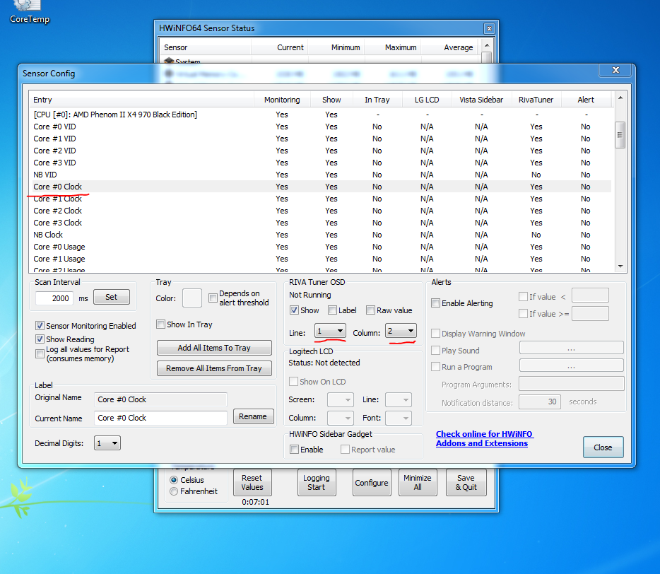

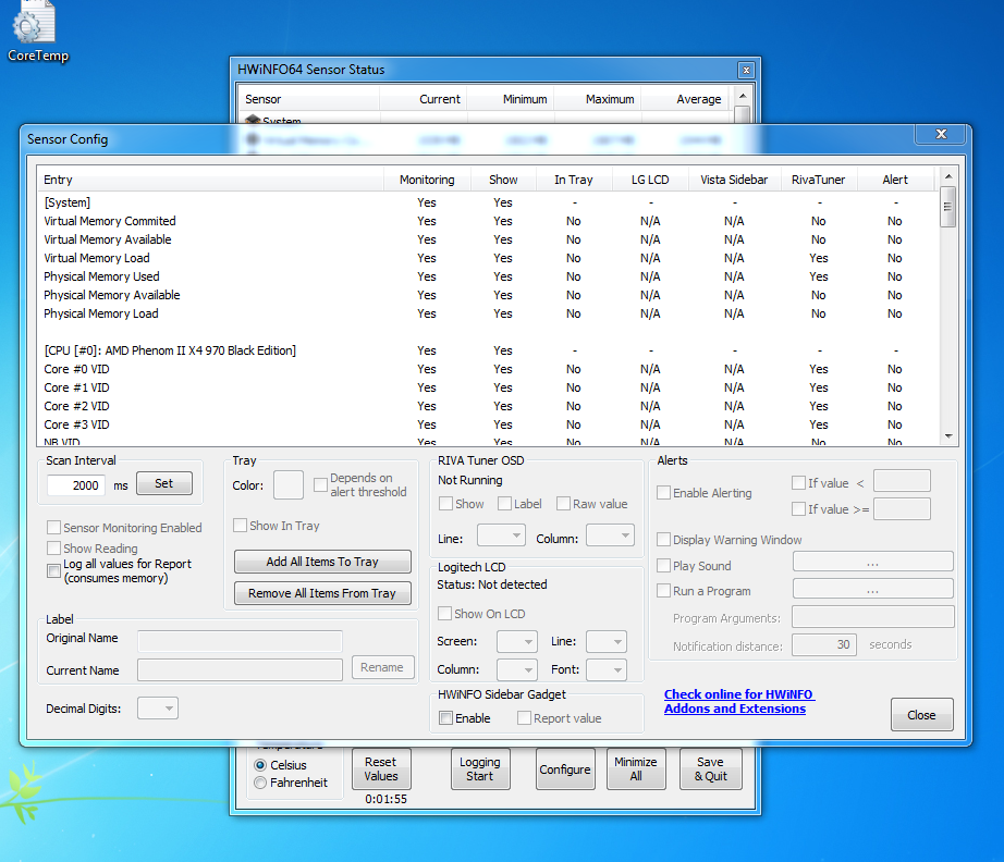

Bin grad ein bischen überfordert kannst du mir sagen was genau ich in Hwinfo alles auf ja setzen muss? da sind so viele verschiedene cores und sachzen mit cpu drin (sry das ich das ganze nicht so peile)
Mal sehen ob die reihen folge stimmt aber es müüüüste passen....:D

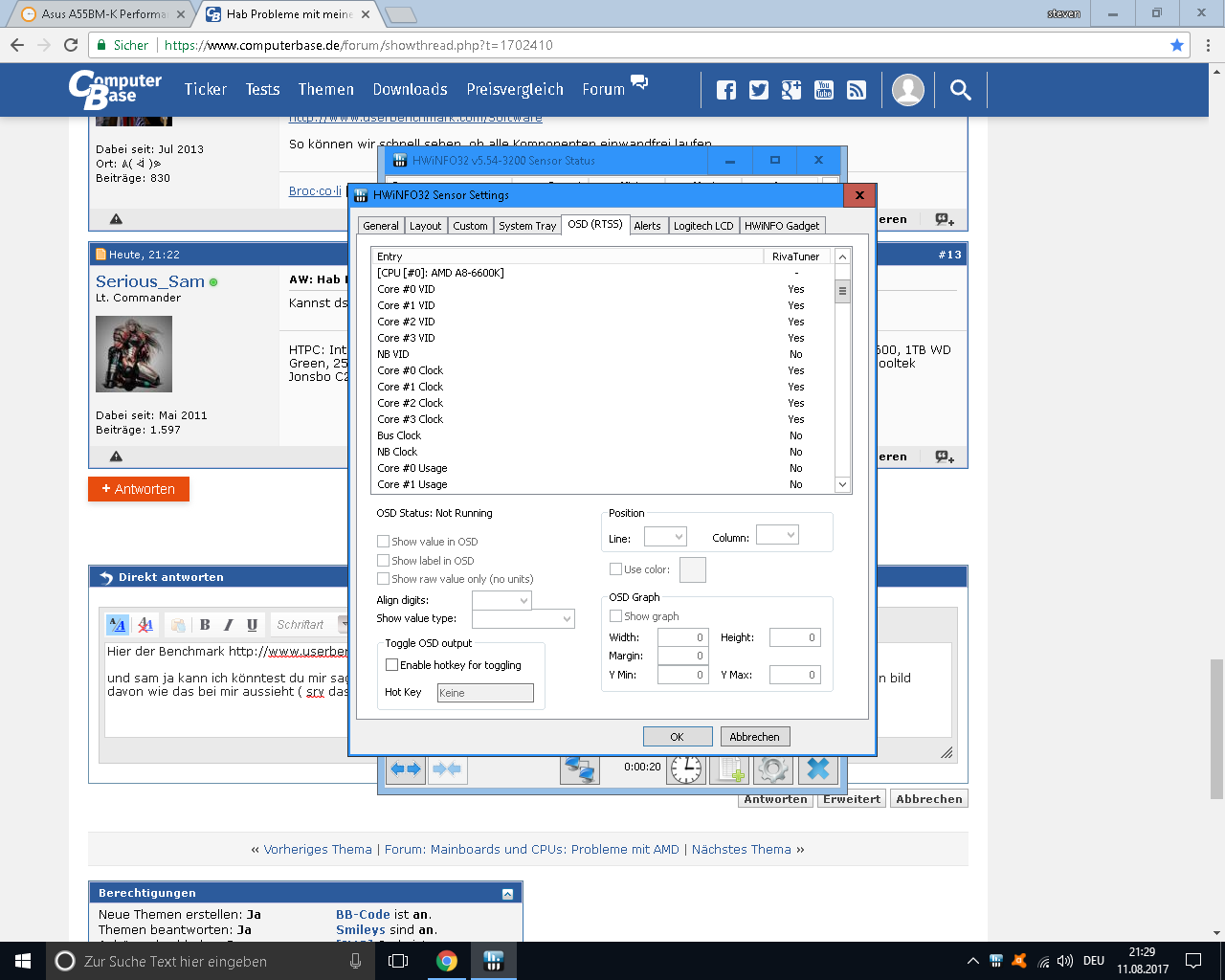

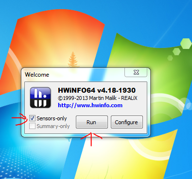

ich komme echt garnicht klar bei mir sieht das alles ganz anders aus als bei dir sam
weiter oben hab ich noch den benchmark test gepostet der musste erst frei gegeben werden hilft der evtl weiter?
Sieht doch genauso wie bei uns aus ....
Erst mal auf Einstellungen gehen - ( das ist das Zahnrad unten links neben dem blauen X )
Dann aud Configure ( wieder unten links ) und dann die CPU einstellungen wählen also
CPU VID ( für jede Kern 0-3)
CPU Usage ( für jeden Kern 0- 3 )
CPU Clock ( für jeden Kern 0 -3 )
