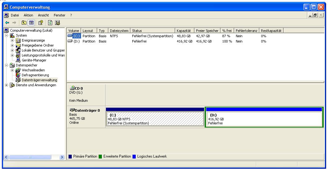

ich habe noch einen anhang gemacht, auf dem man die partitionen sieht. das problem habe ich mit der partition D.

Ab SP1 ist die Beschränkung auf 128GiB aufgehoben, sollte also nicht das Problem sein. Um die Formatierung zu Beschleunigen, kannst du bei einem Rechtsklick im Arbeitsplatz und auf Formatieren den Haken "Schnellformatierung" setzen.
Was du auch probieren kannst, ist die Partition in der Datenträgerverwaltung erst zu löschen, dann wieder neu anzulegen und dann das Formatieren erneut probieren.
Hast du Windows XP von einer CD ohne SP1 installiert? Das würde erklären, wieso nach der Neuinstallation auch die zweite Partition zerstört war.
