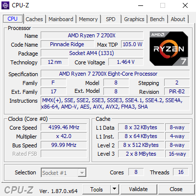

Ich habe jetzt mal meinen R7 2700X übertaktet .. nach Anleitung von Der8auer:
Also zuerst CPU-Ratio auf 42.00, dann A-XMP auf Profile 2, dann DigitALL Power Menu und CPU Loadline Calibration Control auf Mode 4, dann wollte ich den CPU Core Voltage auf 1,4V machen, ging aber nicht, da Stand nur [AUTO] und konnte da keine Zahl eingeben und dann noch ein OC Profile erstellt mit Name und gesichert. Zum Schluss F10.
Nun warum ich zu meiner Frage komme.. . Im Gegensatz zu Der8auers R7 2700X nimmt mein 2700X bei 4,2GhZ 1,464 V. Der von Der8auer nur 1,4V.
Jetzt habe ich HWinfo64 und Prime95 laufen lassen und nach knapp 6 Minuten springen die Temperaturen von 74 Grad schlagartig auf 90-92 Grad. Der8auer sagt das ab 90 Grad es nicht mehr zu empfehlen ist.
Nun meine Frage. Was habe ich falsch gemacht und was soll ich ändern? Soll ich den allcore Takt runterschrauben, oder wie soll ich vorgehen?
Bin etwas verzweifelt. Bin ein OC noob und wollte es mit Der8auers Anleitung versuchen, die auf den ersten Blick sehr einfach war und nun habe ich kein Plan mehr.
Ich bitte um hilfe !

Wenn die Temperatur zu hoch ist Kühler wechseln? Mit was kühlst du denn? Und zur Voltage: Jede CPU ist anders, die eine brauch mehr Saft für 4,2 die andere weniger, wiederum andere schaffen den Takt vielleicht erst garnicht.
Du gibst mehr Spannung, ergo sind deine Temps höher.
Du musst ihn mit weniger Spannung betreiben. Ob das OC dann noch stabil läuft ist eine andere Sache. Eine Eintragung muss auf jeden Fall möglich sein (?).
Jede CPU ist anders, diese OC Guides kann man nicht pauschal 1:1 übertragen.
Deswegen ist es wichtig zu verstehen was da passiert, damit man reagieren kann. Also nicht nur die Guides abarbeiten sondern auch in die Grundlagen einlesen.
Und ja, mehr Spannung = höhere Temperatur, ist ja logisch. Entweder Spannung reduzieren oder Kühlung verbessern.

Leider nein. Da ist dieses AUTO mit den Klammerrn []. Also [AUTO]. Kann da nur auf overdrive und offset oder sowas noch umstellen,

Abgesehen davon, dass ich es nicht empfehle einen 2700x zu übertakten, müsste die Spannung trotzdem einstellbar sein. Hab immerhin auch das Gaming Pro Carbon und das M7 hier liegen - Mach mal einen CMOS Reset (hinten an der Blende ein kleiner schwarzer Knopf). Danach müsstest du wieder die Spannung umstellen können - hab diesen Bug auch schon irgendwo hier mal gelesen.

Du musst über das Offset gehen und kannst damit + oder - auf die festgelegte Spannung geben. Muss man sich in kleinen Schritten herantasten.
Offset lässt dich eben ein "offset" (Abweichung) zum Standardwert eingeben :)

@ZeXes Mach doch einen Reset, wie ich geschrieben habe. Damit sind die Werte wieder auf Default gesetzt.

Offset bei MSI geht nur, sofern auch die neue (NICHT BETA BIOS) BIOS Version installiert ist.

Die Spannung muss einstellbar sein.
Versuchs mit cm87 Tipp.
Temp. ist mMn mit dem Kühler zu hoch auf Dauer.
