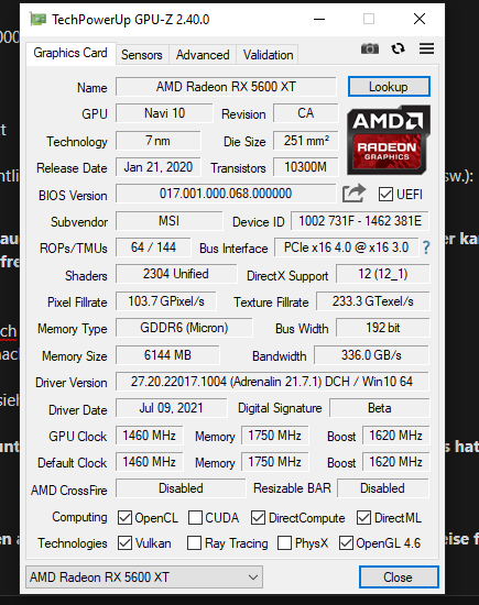

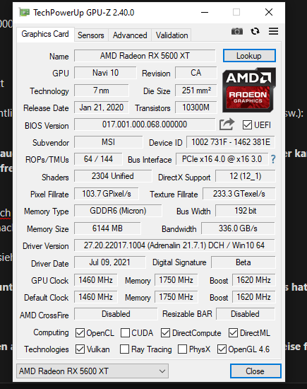

Habe gesehen dass es für die msi mech OC 5600xt das Bios mit 14Gbs anstelle der 12 gibt.
LIVE UPDATE von MSI findet jedoch nach Anleitung nichts..
Habe ich das schnellere schon drauf siehe Screenshot´?

"Memory 1750MHz" -> 14Gbps
edit: das 12Gbps-BIOS ist 017.001.000.049.000000.
Reaktionen: eddietwo und Hilfsheinz
Ah okay cool danke
Dann werden die ab Werk wohl schon mit dem neueren ausgeliefert wenn es nicht die aller ersten sind.
Hatte die Karte gebraucht gekauft und derjenige hatte kein Update gemacht.

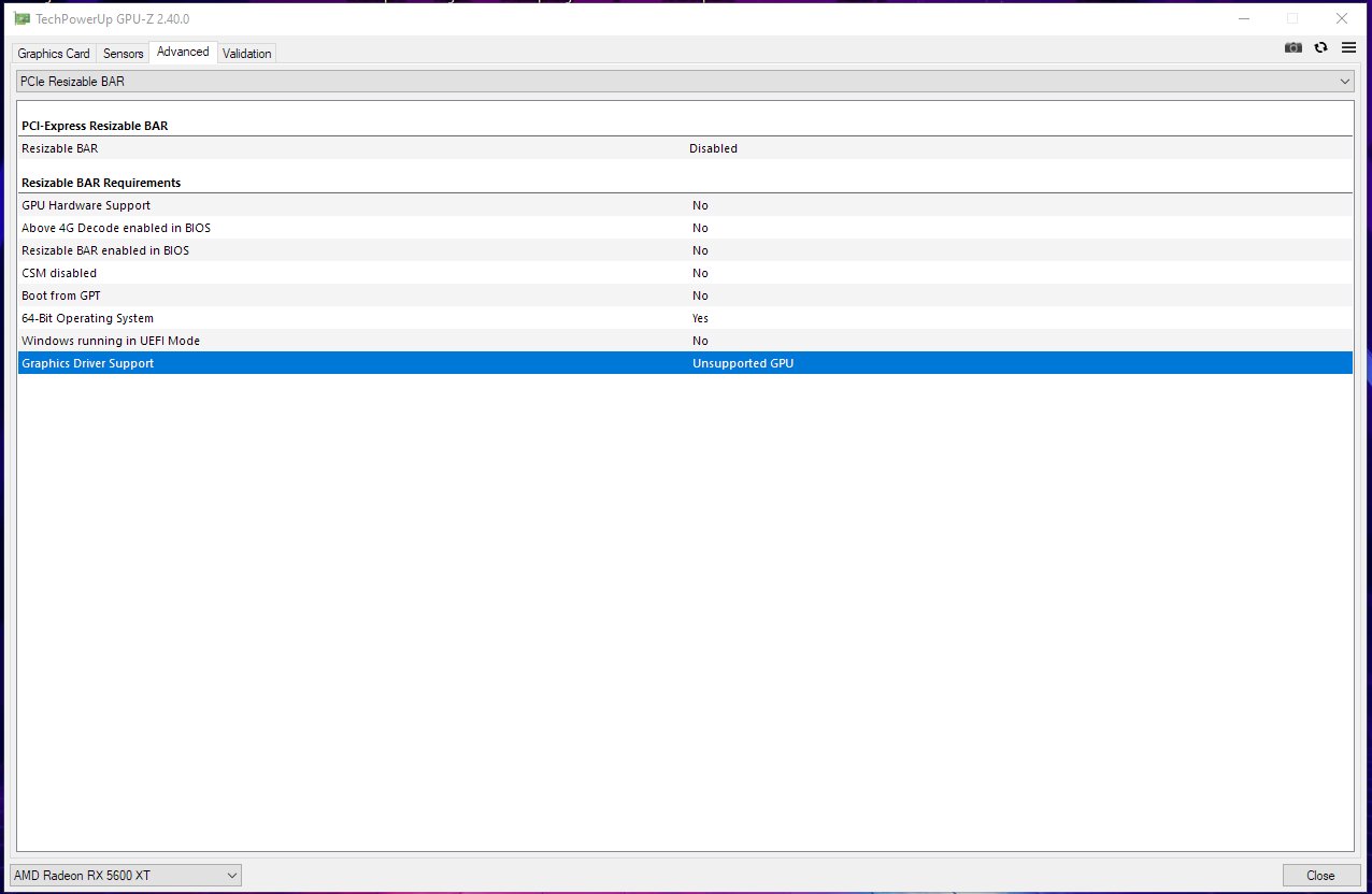

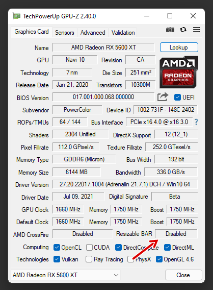

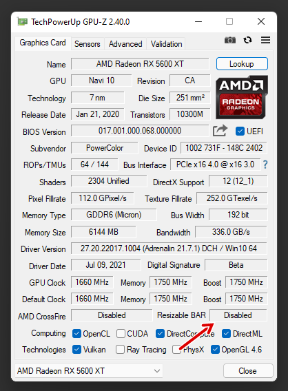

Auf deinem Screenshot ist zu erkennen das RBAR deaktiviert ist. Schon mal versucht es ans laufen zu bekommen? Mich würde nämlich mal interessieren ob die 5600er damit generell ein Problem haben.

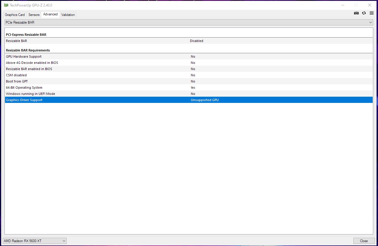

Bei meiner Sapphire Pulse XT5600 geht es wohl nicht bei meiner bescheidenen Grundausstattung. Auch im Adrenalintreiber kann man es nicht aktivieren.
läuft nicht
GPU Z zeigt ebenso nicht supportet an..
Geht allgemein nicht bei den 5000ern oder?
