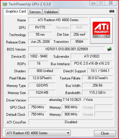

Hast du denn schon mal einen Benchmark durchlaufen lassen? So wie 3d Mark 06. Ist vielleicht die Karte nicht mit 16x an den PCIe Bus angebunden? Mach doch mal einen Screenshot von GPU-Z. Da siehst du wie die Karte angebunden ist. Also an der Karte dürfte es nicht liegen dass du lags hast. Ist es immer der gleiche Server bei dem lags auftreten? Welches Spiel ist das?
mfg
Es ist bei allen Spielen und allen Servern bloß immer nur online. Benchmark kann ich mal durhclaufen lassen, aber was soll ich genau beobachten? ob es laggt oder einfach nur die Ergebnisse posten? Es ist wie gesagt seitdem die Grafikkarte eingebaut wurde. Hier ein Screen von GPU-Z:
