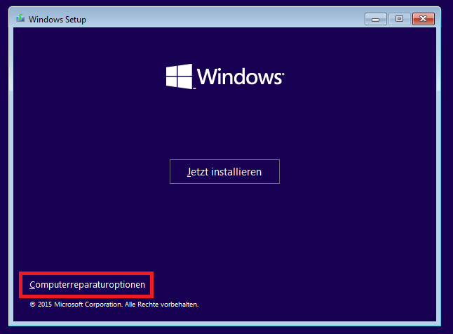

Schon mal was von einem Installationsmedium gehört?
cumulonimbus8 schrieb:
Von wo aus rufe ich das denn auf [...]
Von der Kommandokonsole eines über die "Computerreparaturoptionen" gebooteten PE, bspw. von der Recovery-Partition oder einem Win-Setup.
Und von "ohne Schalter" bzw. richtiger Anwendung war ja auch gar nichts verlautbart worden - aber die zugehörigen Befehlszeilenoptionen sind auf dieser M$-Seite einsehbar.
