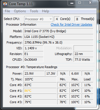

Die Temperatur der Kerne ist bei geringer Belastung laut Core Temp 1.11 tatsächlich viel zu hoch- schwankt so um die 90°
So wie ich das sehe läuft der Lüfter aber Oo
Im gehäuse sind 3 zusätzliche Ventilatoren verbaut + es sitzt einer auf dem CPU drauf und hier drinnen ist es 20° kühl, daran kanns eigentlich nicht liegen- zumal der CPU vorher nicht überhitzt war.

Das ist viel zu viel und da ist ein boxed Lüfter drauf. Netzteil und CPU haben aber vor dem Einbau der Graka und SSD und vor dem neuen Aufsetzen keine Probleme gemacht. Ich habe mittlerweile herausgefunden, dass der Absturz wirklich auf die CPU überhitzung zurückzuführen ist, dann schaltet sich das System immer ab... die Frage ist bloß... warum wird der auf einmal so heiß? :/

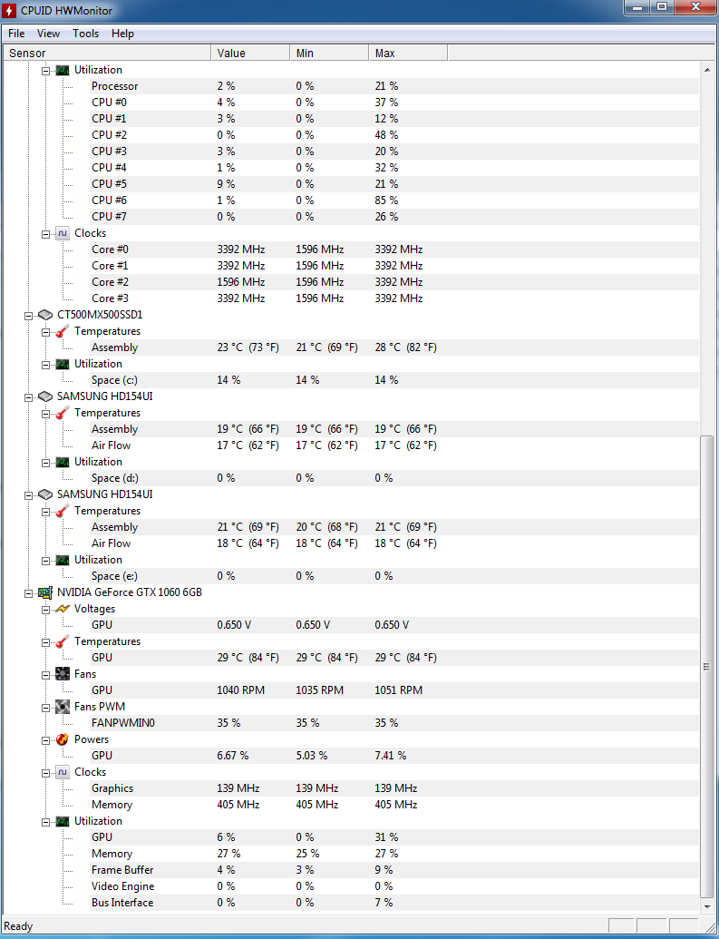

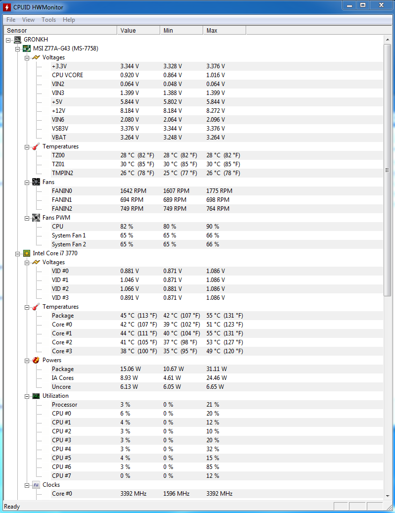

Daran kann es auch nicht liegen, ich habe im Tower überall Lüfter verbaut, neben dem Prozessor, über dem Prozessor, auf dem Prozessor, vorne am Gehäuse ist auch noch einer und die GPU Temperatur liegt bei lauen 30°. Habe jetzt nochmal den Lüfter auf dem CPU entstaubt- keine Besserung. :/
Vielleicht hilft das ja noch:
