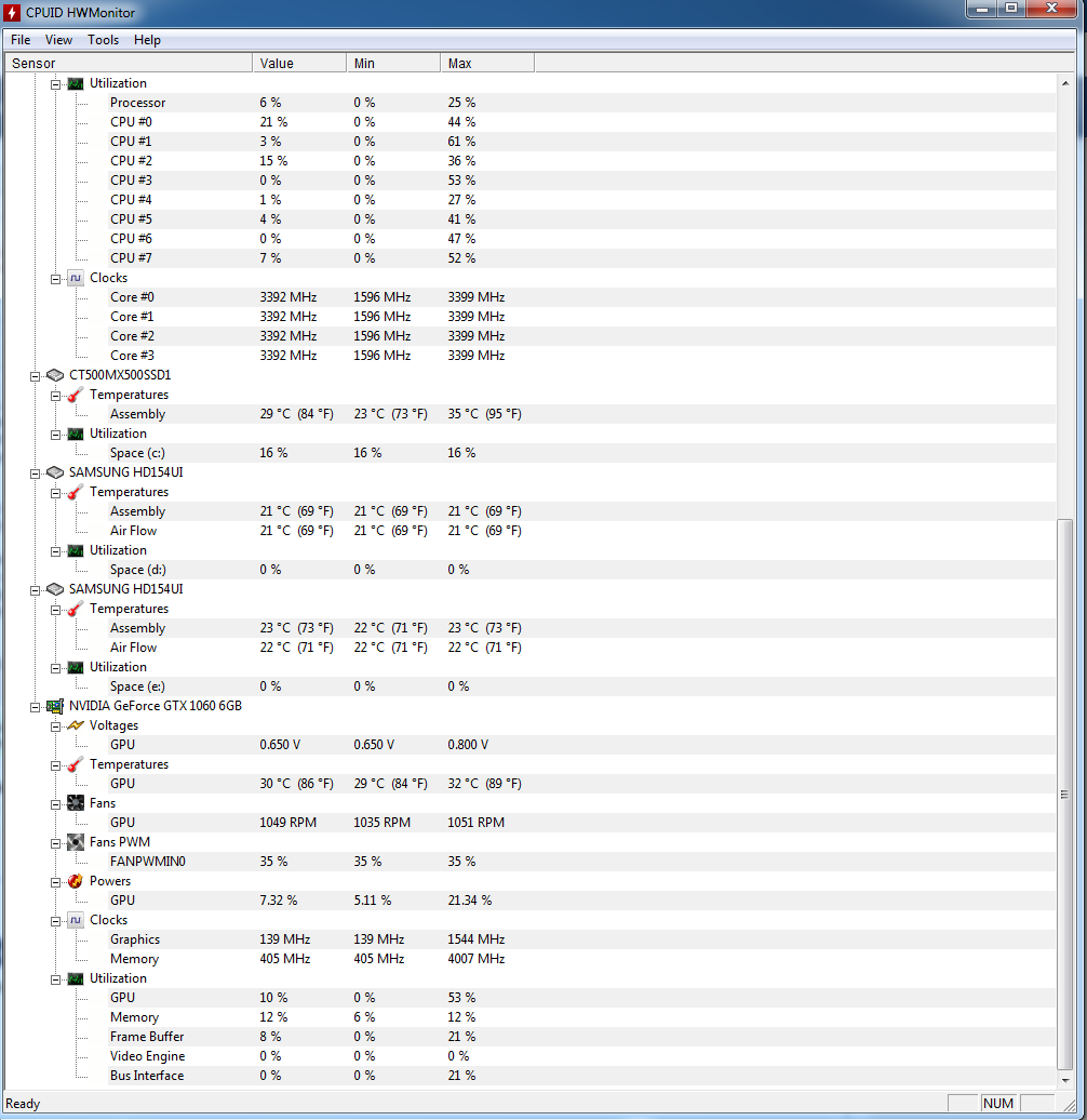

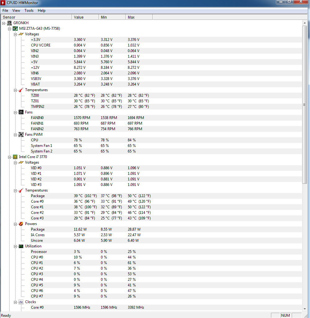

Also wenn HWMonitor richtig ausliest, dann ist deine 12 Volt Schiene ja mal richtig im Eimer. Ein Wunder, dass da überhaupt noch was geht.
Danke für deinen Kommentar, von genau sowas habe ich nämlich 0 Ahnung. Woran erkennst du da, dass das Netzteil im Eimer ist? Wie sollten die Werte eigentlich aussehen?
Ich habe heute mal das empfohlene Netzteil von Seasonic bestellt und melde mich zurück, ob es geklappt hat sobald ich es eingebaut habe. ;)
Bei 8V auf der 12V-Schiene würde das Sytem gar nicht funktionieren - ist also Mist was da ausgespuckt wird.
