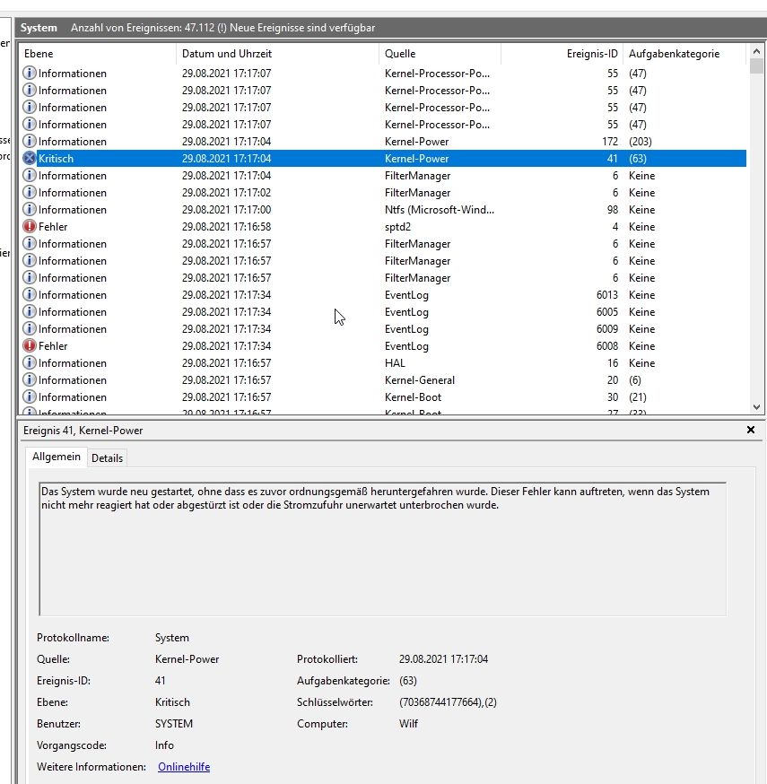

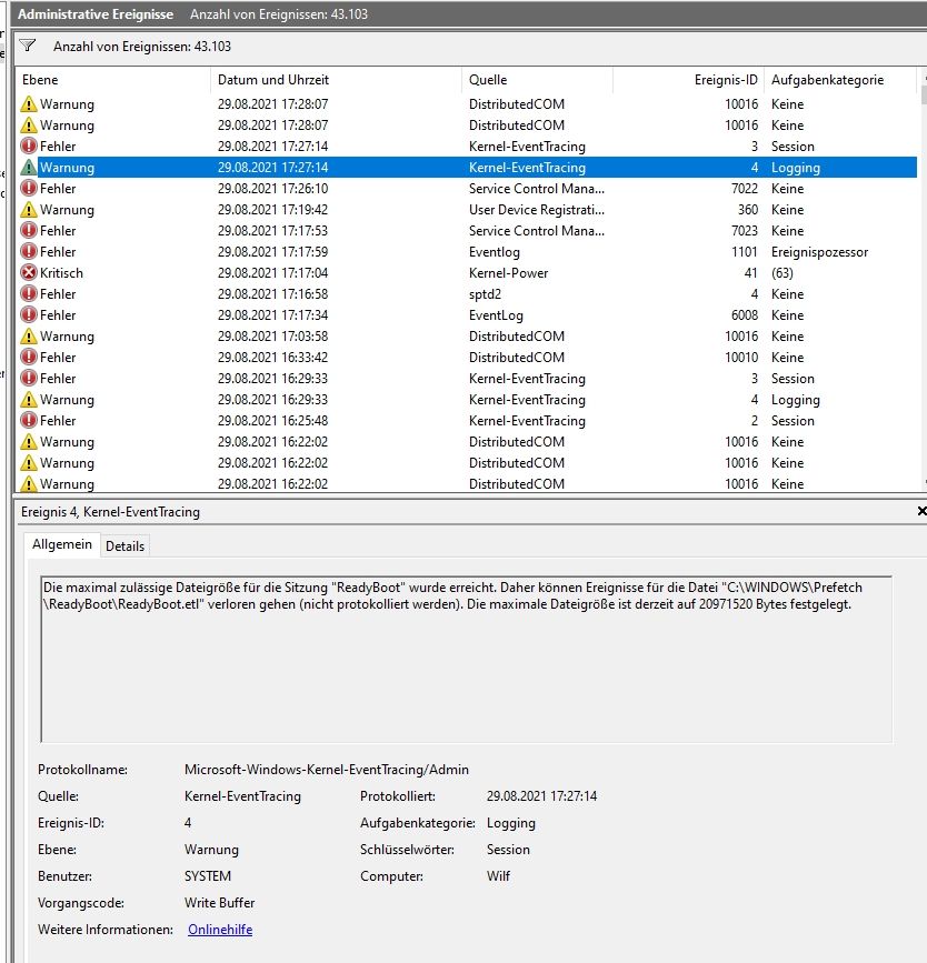

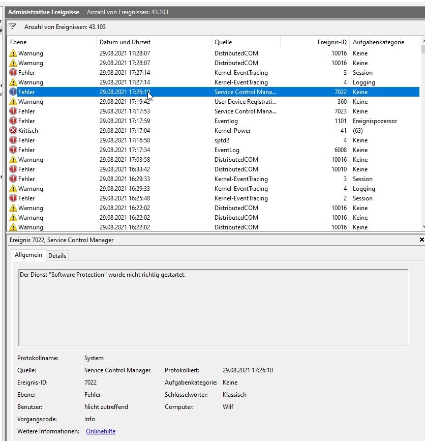

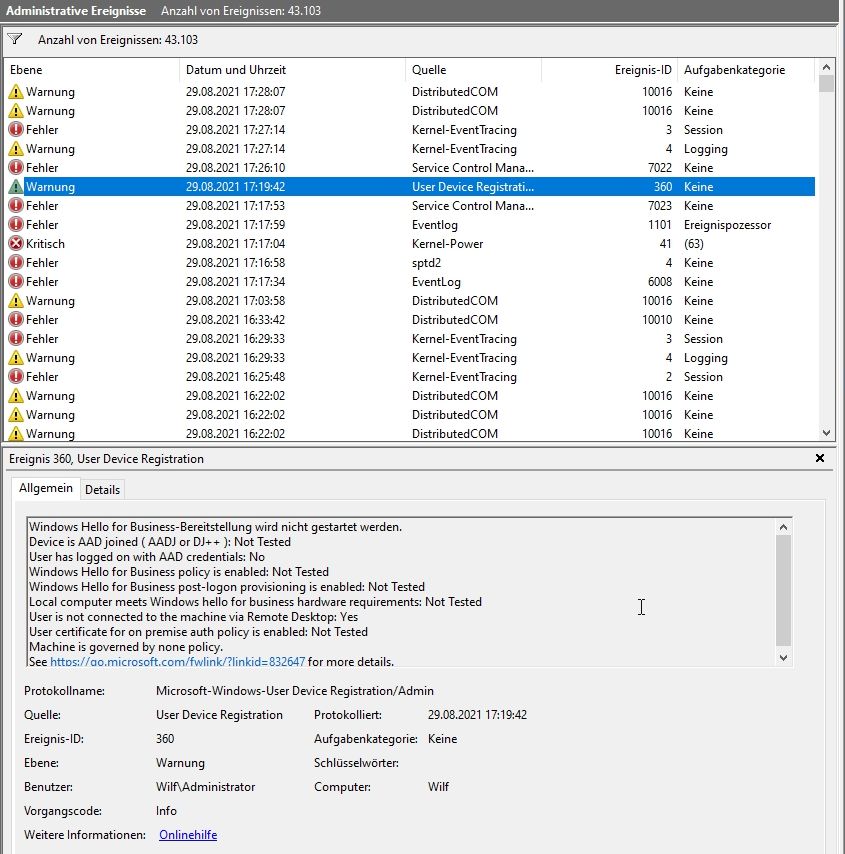

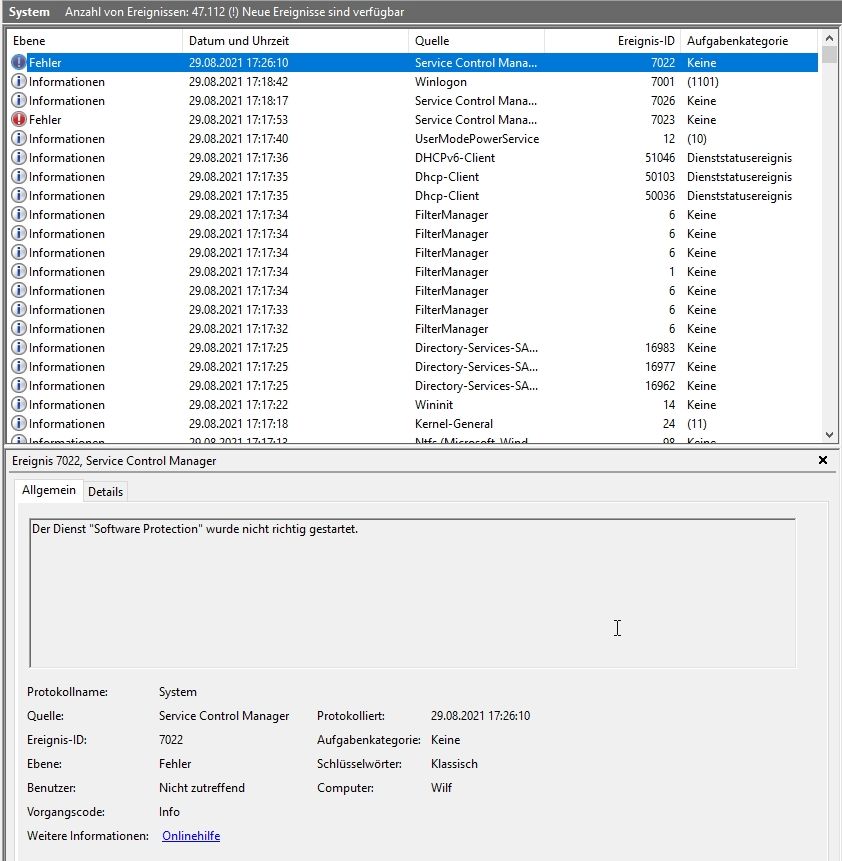

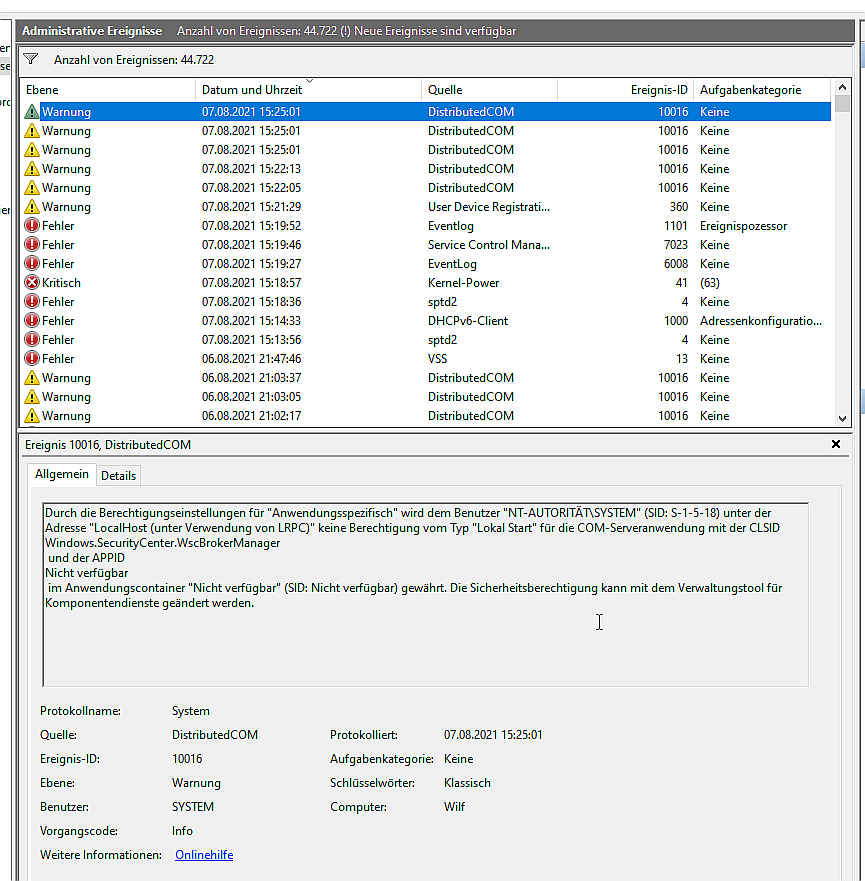

Liebe Experten,

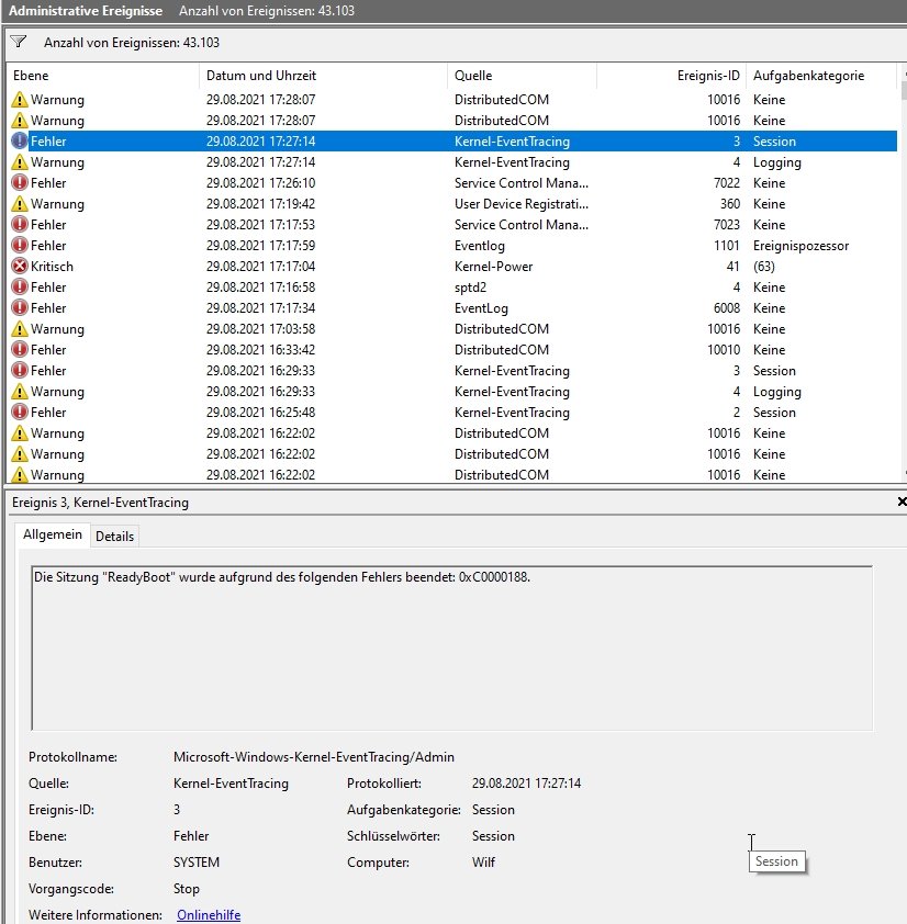

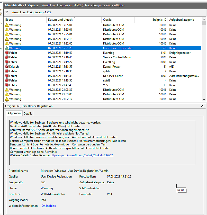

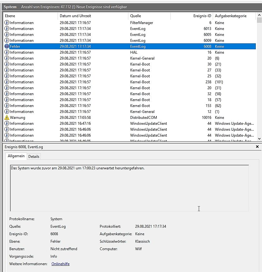

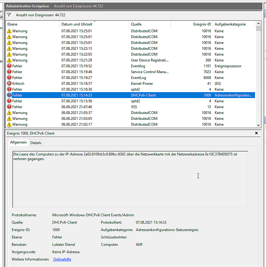

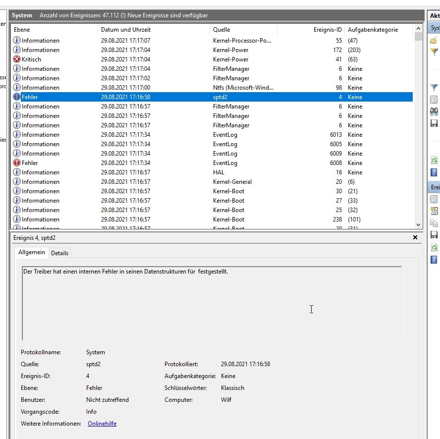

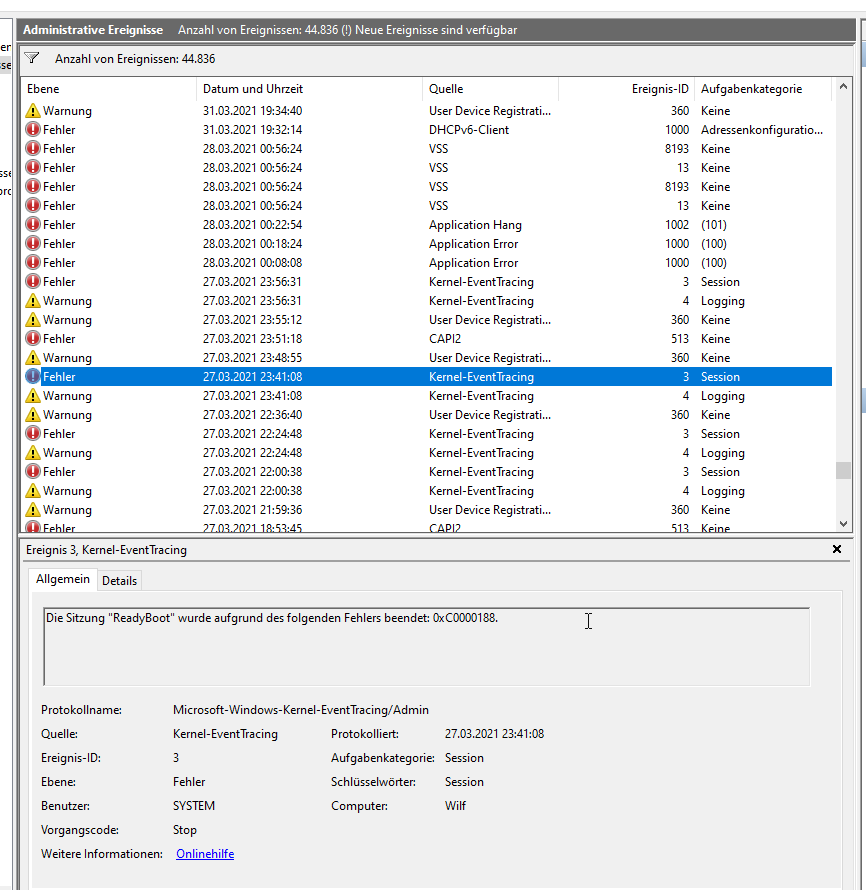

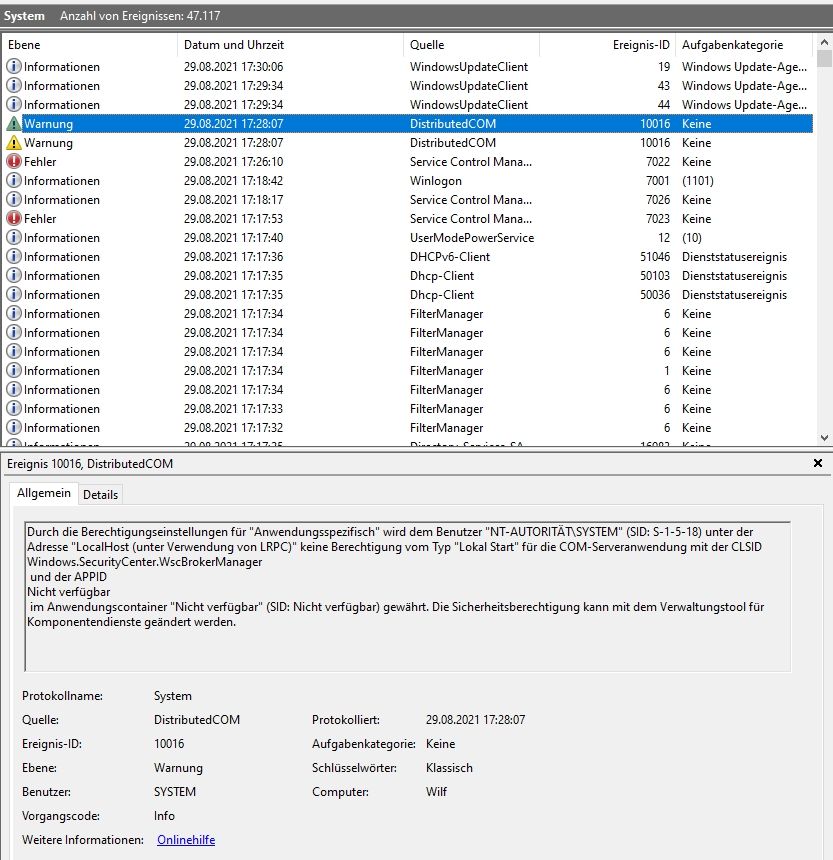

seit einiger Zeit stürzt mein PC aus mir unerfindlichen Gründen immer wieder mal ab. Ich gucke mir dann immer mal die Ereignisse an und sehe oft ähnliche Meldungen, die ich - als laienhafter purer Anwender - nicht verstehe.
Sicher gibt es im Forum so manchen Spezialisten, dem die Meldungen tatsächlich klar was sagen was an meinem Rechner nicht stimmt...
Was mir u.a. aufgefallen ist:

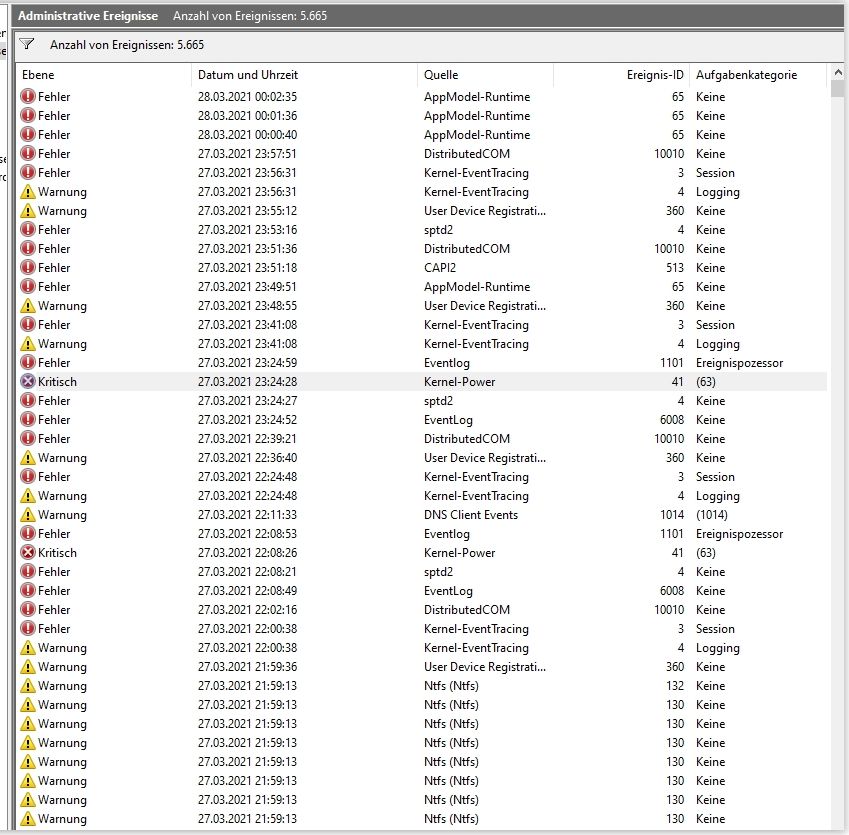

  • Teils enthält die Absturz-/Neustartmeldung ganz falsche Uhrzeiten - manchmal mehrere Minuten FRÜHER als in der Ereignisanzeige selbst
  • Obwohl ich - wegen des nicht selten unpassenden WIN10-Updatehuberei mitten in der Arbeit - die Updates pausieren lasse, bis ich sie dann mal zu einem passenden Zeitpunkt laufen lasse, sehe ich trotzdem bei den Ereignissen immer wieder mal den UPDATE-client am Werk.
Meine win10-Version: 20H2 / 19042.1110
Der Rechner hat 4 GB Ram.
Screenshots im Anhang - die Meldungen wiederholen sich jeweils häufig bei den Abstürzen.
Heißen Dank für Tips !!🤓

Der PC fährt mitten in der Sitzung plötzlich runter und startet sofort wieder neu.

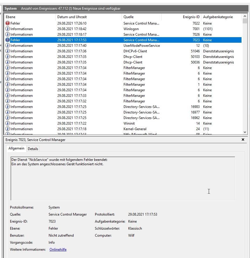

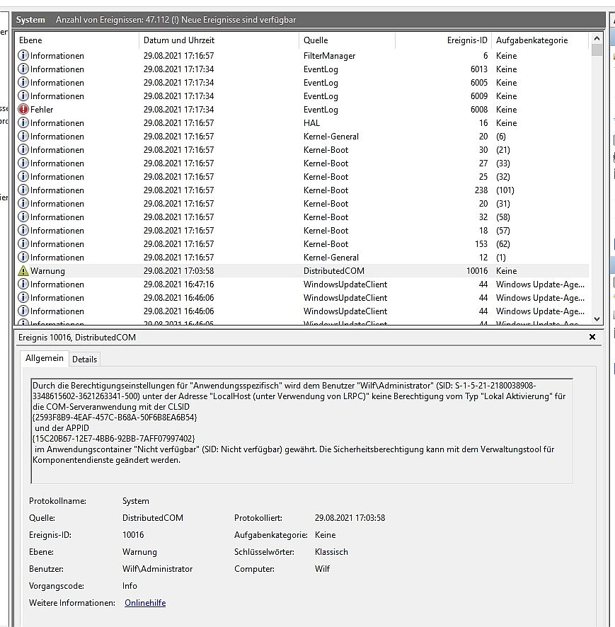

Es werden immer wieder identische Fehlermeldungen in der Ereignisanzeige angezeigt, ab und zu auch welche die nur selten auftauchen ("Dienst nicht gestartet","irgendwelche Berechtigungen nicht vorhanden", manchmal auch "KERNEL-Power", "ein Gerät funktioniert nicht" , "SPT D2 funktioniert nicht..", "EVENT-Log"...)

Hardware:
AMD A8-6600K APU with Radeon HD Graphics 3.90 GHz
RAM 4 GB, nutzbar 3,19 GB
64-Bit-System

Zu den Fehlermeldungen: es muss spezifische Meldungen geben die auf den Punkt (Uhrzeit) passen. Die zu finden muss doch machbar sein?

cumulonimbus8 schrieb:
Na - z.B. auf dem Bild Crash_200821_2 - da wird unten in der Meldung von 17.17 Uhr angeblich um 17.00 Uhr "das System unerwartet heruntergefahren" aber in den Meldungen selbst ist da kein Absturz o.ä. sichtbar
