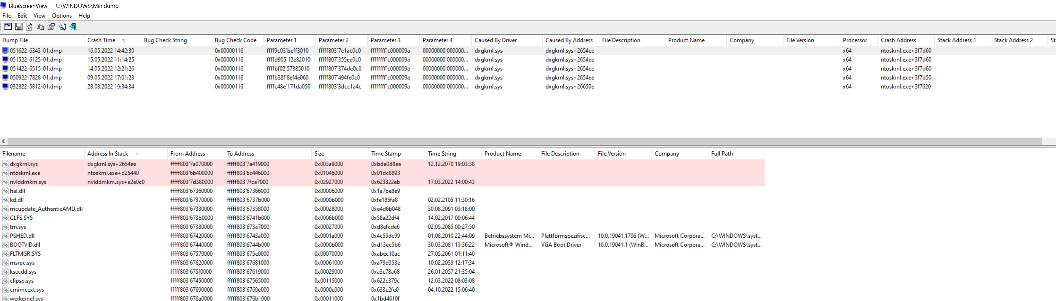

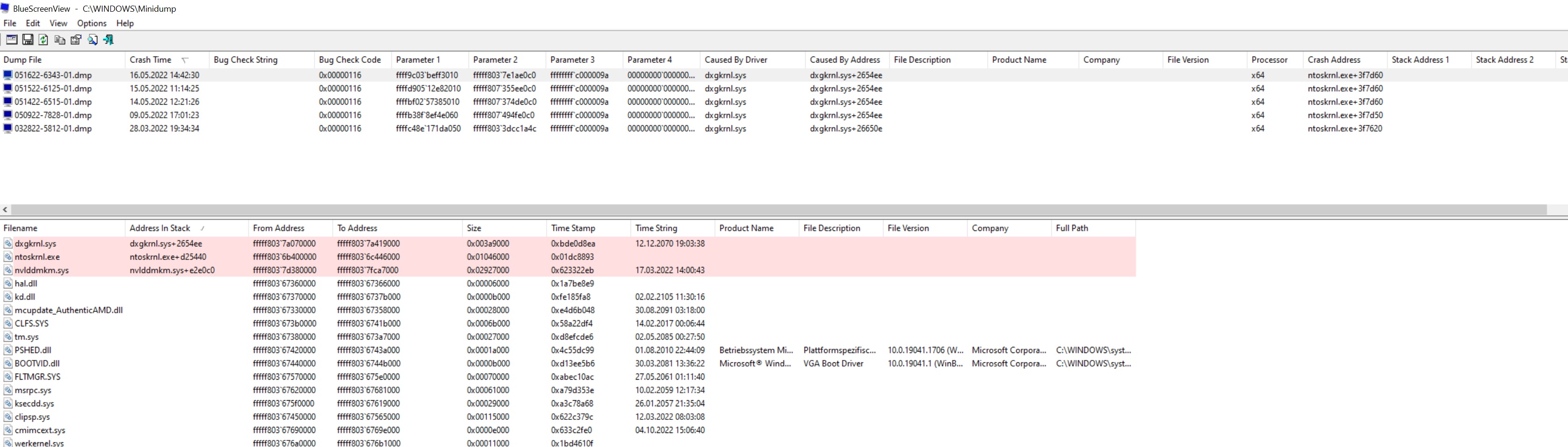

BlueScreenViewer benutzt. Dieser zeigt auch Einträge an, welche sich wohl auf den Grafikkartentreiber beziehen. Allerdings wird nicht bei jedem Absturz solch ein Eintrag generiert, nur ab und an. Ich frage mich, ob das Hängen bleiben davon ausgelöst wird, oder ob der Crash am Ende natürlich auch Fehler am Treiber auslöst. Ich hänge in jedem Fall mal einen Screenshot des BlueScreenviewers an.

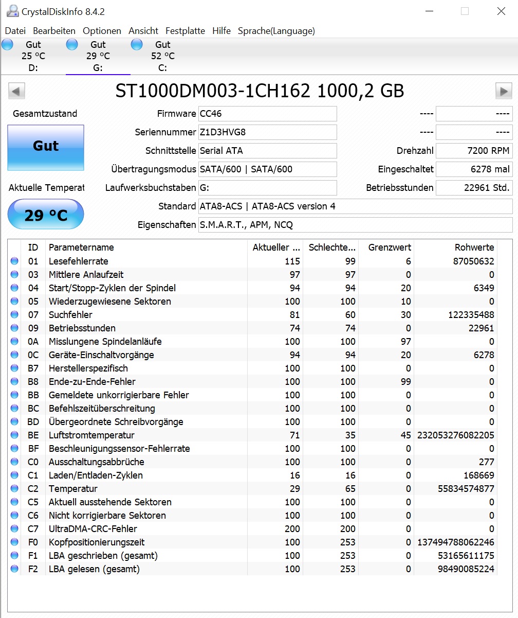

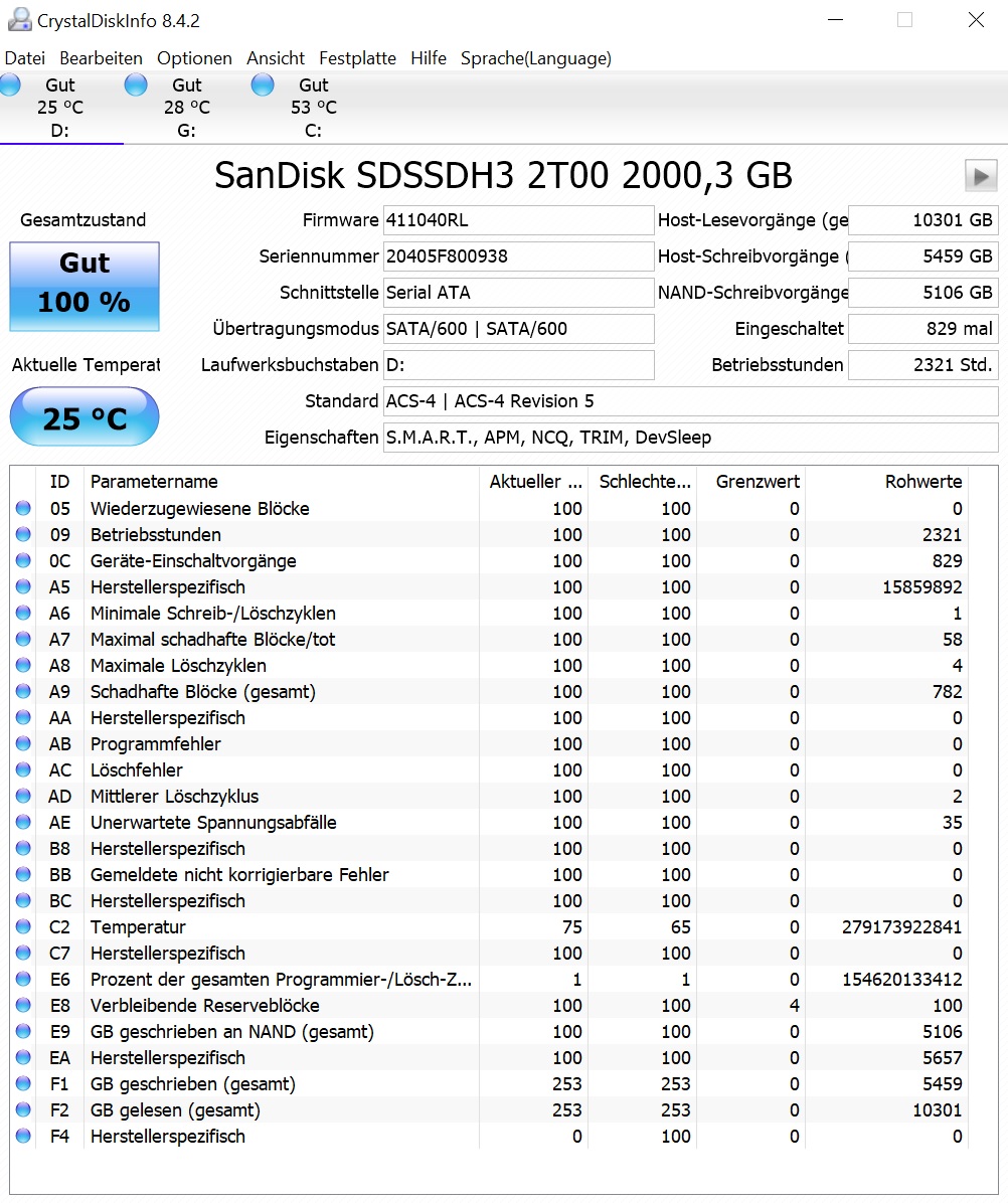

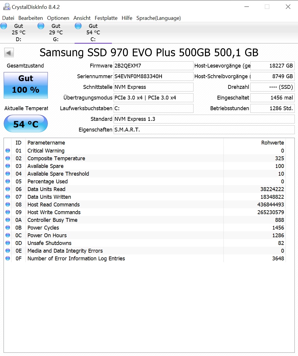

Habe natürlich auch die Festplatten im Verdacht. Allerdings zeigt CrystalDiskInfo keine Auffälligkeiten. Dennoch hänge ich euch mal die Screenshots an von jeder Platte.

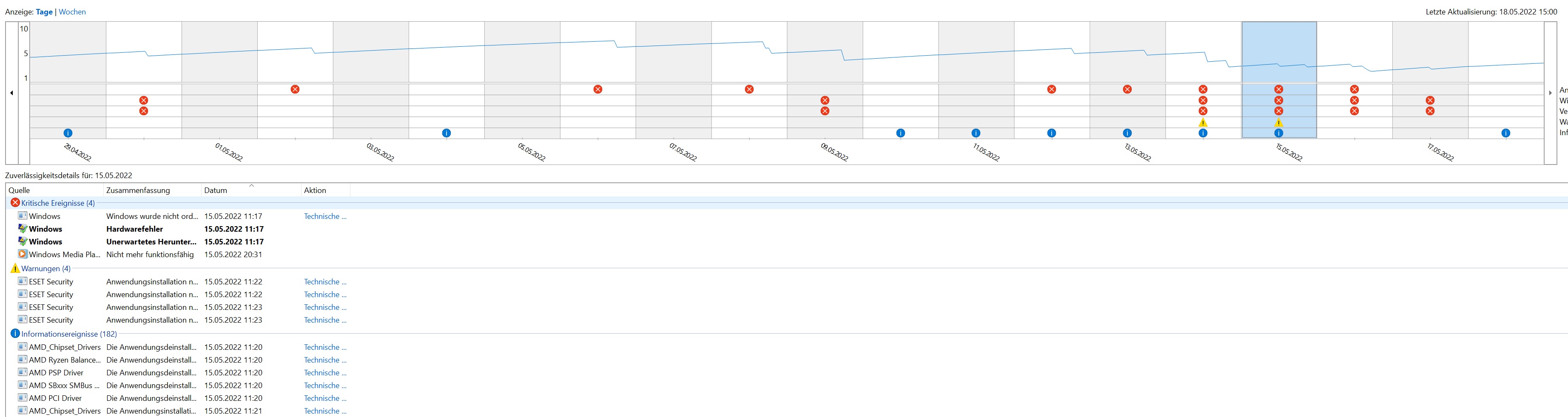

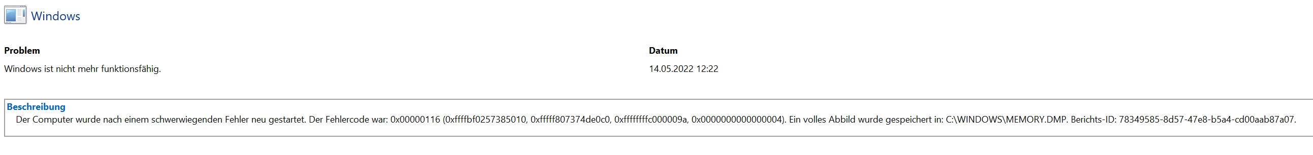

Screenshots vom Zuverlässigkeitsverlauf anbei mit Beispiel eines Absturzes. Ich werde daraus auch nicht nicht wirklich schlau. Manchmal packt er noch einen Fehlercode mit dazu, der dann wiederum ausgewertet mit dem Bluescreenviewer auf den Grafiktreiber verweist.

Deine Datenträger sehen mal alle ok aus soweit auf den Screenshots.
Den Hardwarefehler im Zuverläßigkeitsverlauf mal anklicken,
welchen "LiveKernelEvent -Code" hat dieser.
"dxgkrnl.sys" und "nvlddmkm.sys"aus der Ereignisanzeige deuten auf Grafikkarte/Treiber hin,
vermutlich hat der "LiveKernelEvent" dann den "Code 141",
was dann auch auf Grafikkarte/Treiber hindeutet.
Aber noch lange nicht bedeutet dass hier was defekt ist.

Im Zuverlässigkeitsverlauf handelt es sich tatsächlich um LiveKernelEvent 141. Deutet dies dann auf die Grafikkarte hin?
Ja, jedenfalls wird hier der Grafikkarten Treiber immer mitgerissen,
er oder die Karte könnten auch Schuld sein.
Ich hatte selbst schon mal mit dem LiveKernelEvent 141 zu tun, defekt war nichts.

5x der selbe 0x116, das sieht schon sehr stark nach einem Problem mit der Grafikkarte aus.

So, ich habe jetzt gerade den Fehler durch häufige Ladebildschirme wieder provozieren können. Dieses mal ohne XMP Profil des RAMs.
Im Zuverlässigkeitsverlauf ist es dieses mal LiveKernelEvent 117. Wieder Grafikkarte? BlueScreenviewer schiebt es zumindest wieder darauf. ;)
