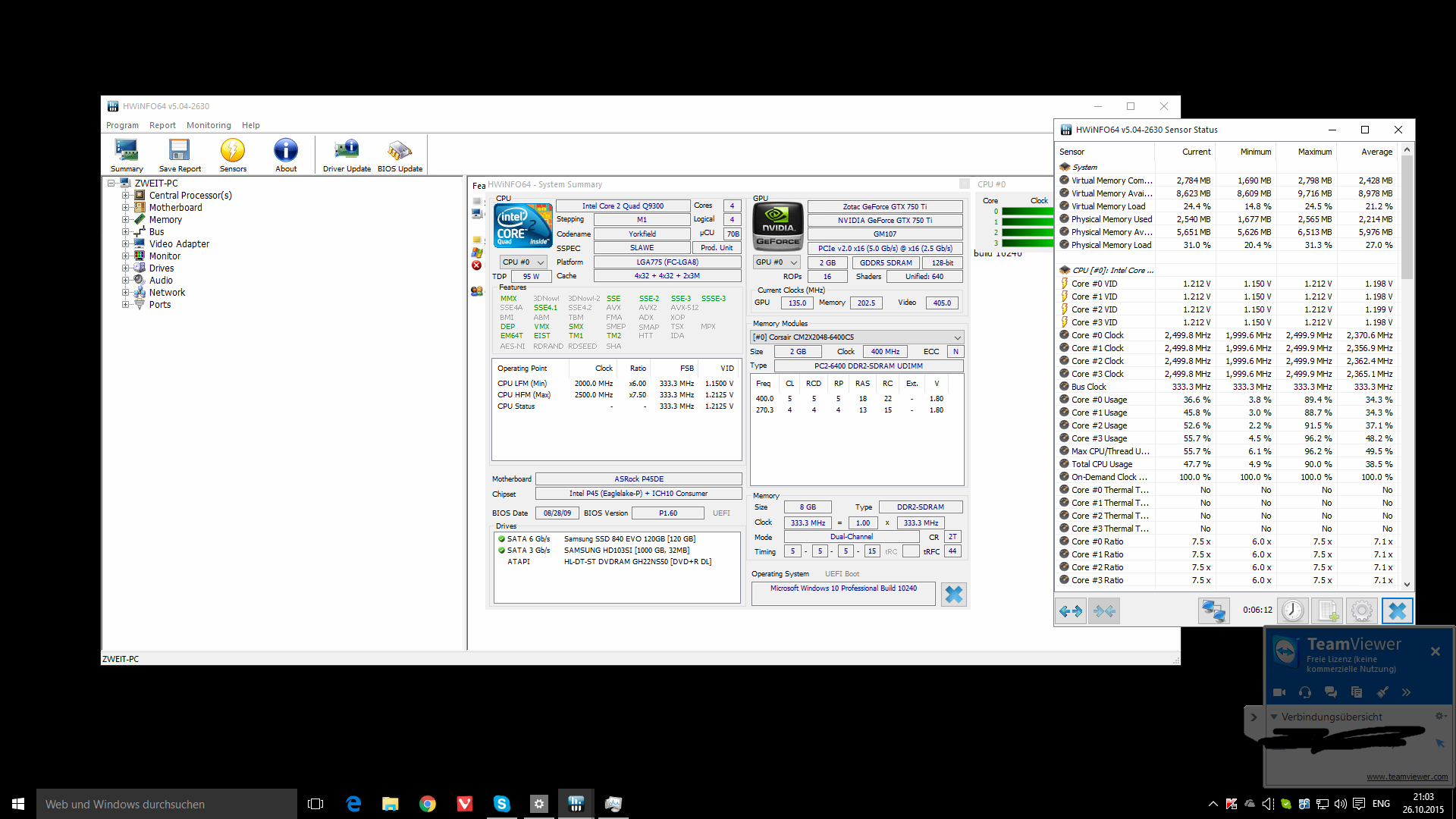

Zunächst einmal, das System seht ihr im Screenshot im Anhang.
Als Netzteil ist ein beQuiet verbaut, kann aber jetzt nicht genau sagen welches.

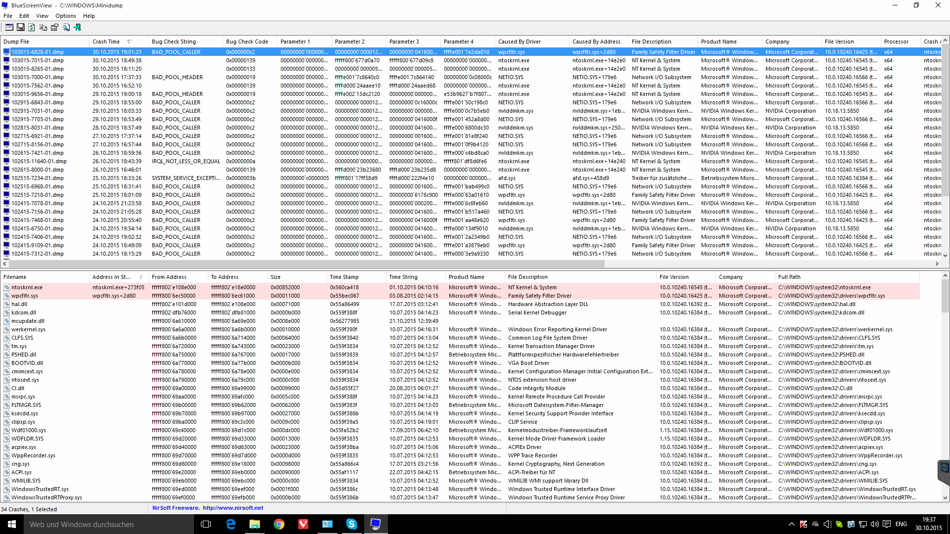

Ich habe auch einen Screenshot von Bluescreenview hinzugefügt, für einen allgemeinen Überblick über die letzten Abstürze.
Also seit einiger Zeit plagen mich auf meinem Zeitsystem Abstürze und Bluescreens. Seit einiger Zeit heißt etwa seit dem Upgrade auf Windows 10, allerdings nicht direkt danach. Daher bin ich davon ausgegangen, dass es ein Treiberproblem sein sollte. Ich habe mittlerweile allerdings so ziemlich alle Treiber auf den neuesten Stand gebracht, dazu gehören:

Welches Mainboard ist es genau?
ASRock P45DE. Viel genauer kann ich das asu dem Kopf jetzt nicht sagen.

Ja, Einträge des Family Safety Filter Driver (wpcfltr) sind immer mal wieder bei Bluescreenview dabei. Benutze diese Family Funktion auch. Habe dazu auch schon ein bisschen gelesen, aber die Ursachen sind auch wieder unklar. Wie kann denn bitte eine Windows Funktion Bluescreens verursachen und dann auch noch, die meiner Meinung gar nichts mit Hardware zu tun haben sollte. Zumal ich das nur für Zeitlimits nutze und alle anderen Spionagefunktionen deaktiviert habe.

Bluescreenview deutet wieder auf ntoskrnl.exe hin, genau Beschreibung im Spoiler.
ntoskrnl.exe ntoskrnl.exe+640bf4 fffff803`ff81f000 fffff803`fffeb000 0x007cc000 0x565189c8 22.11.2015 10:24:24 Microsoft® Windows® Operating System NT Kernel & System 10.0.10586.17 (th2_release.151121-2308) Microsoft Corporation C:\WINDOWS\system32\ntoskrnl.exe
