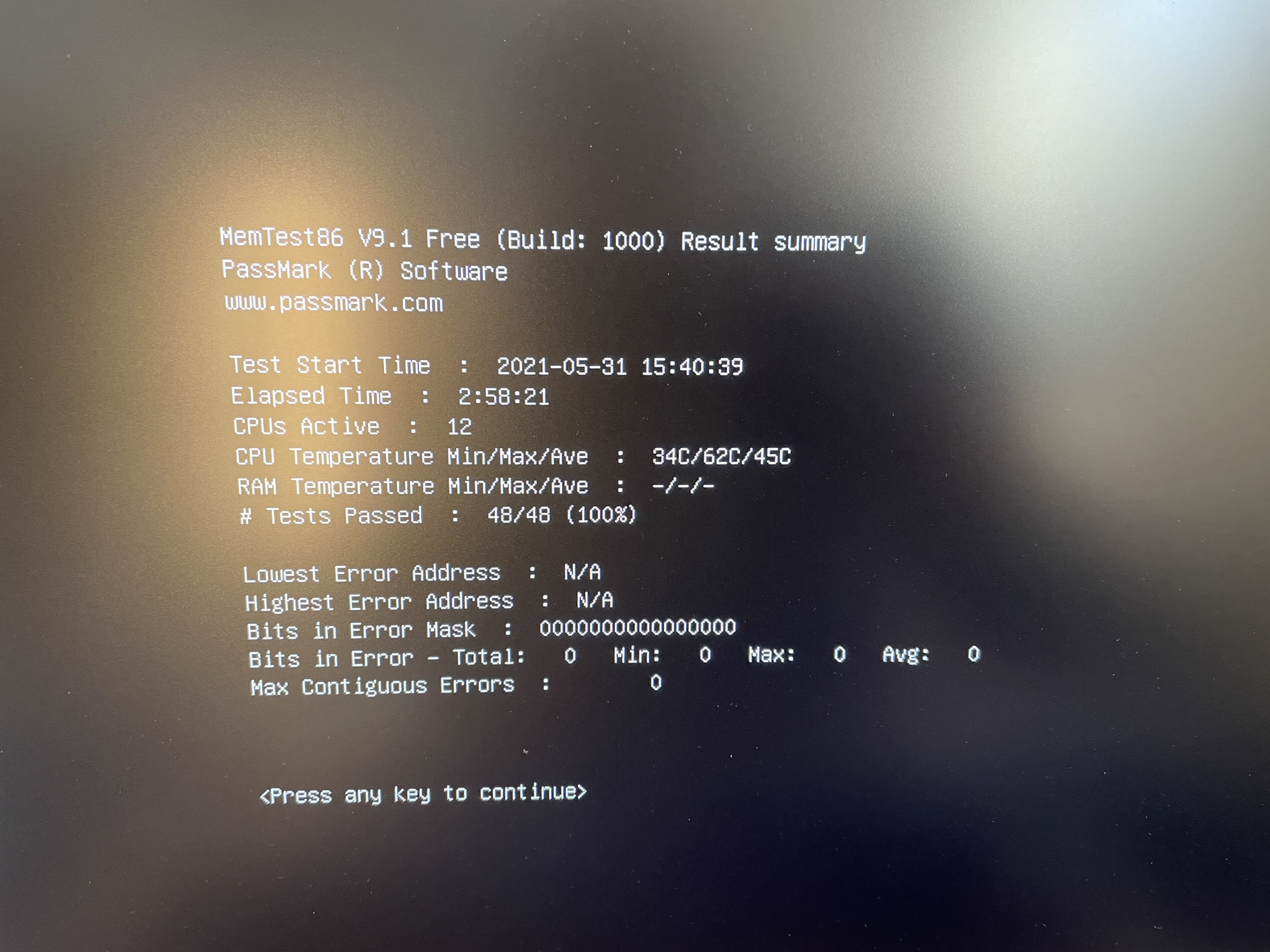

Den RAM mal mit Memtest86 durchlaufen lassen -> https://www.memtest.org
RAM kann ich leider dann erst morgen testen.

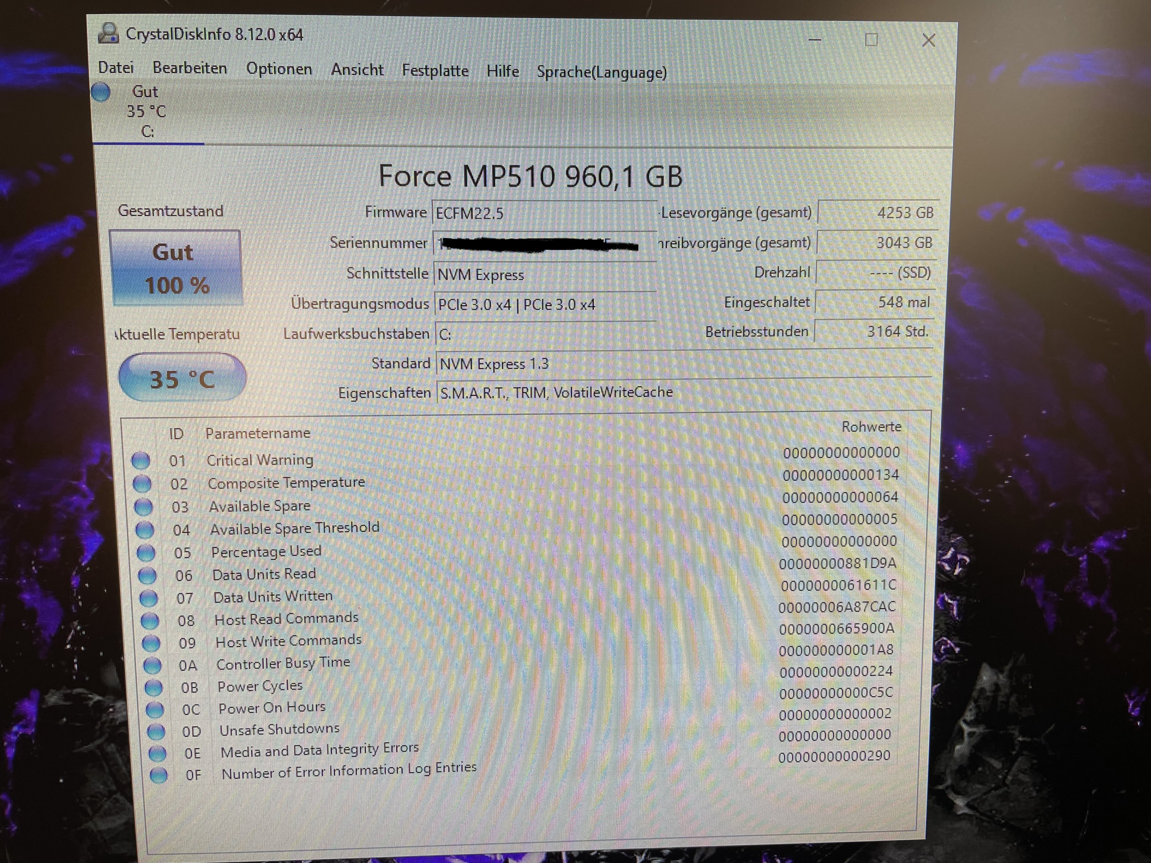

Tests sind jetzt durch, gefunden wurde aber nichts.
