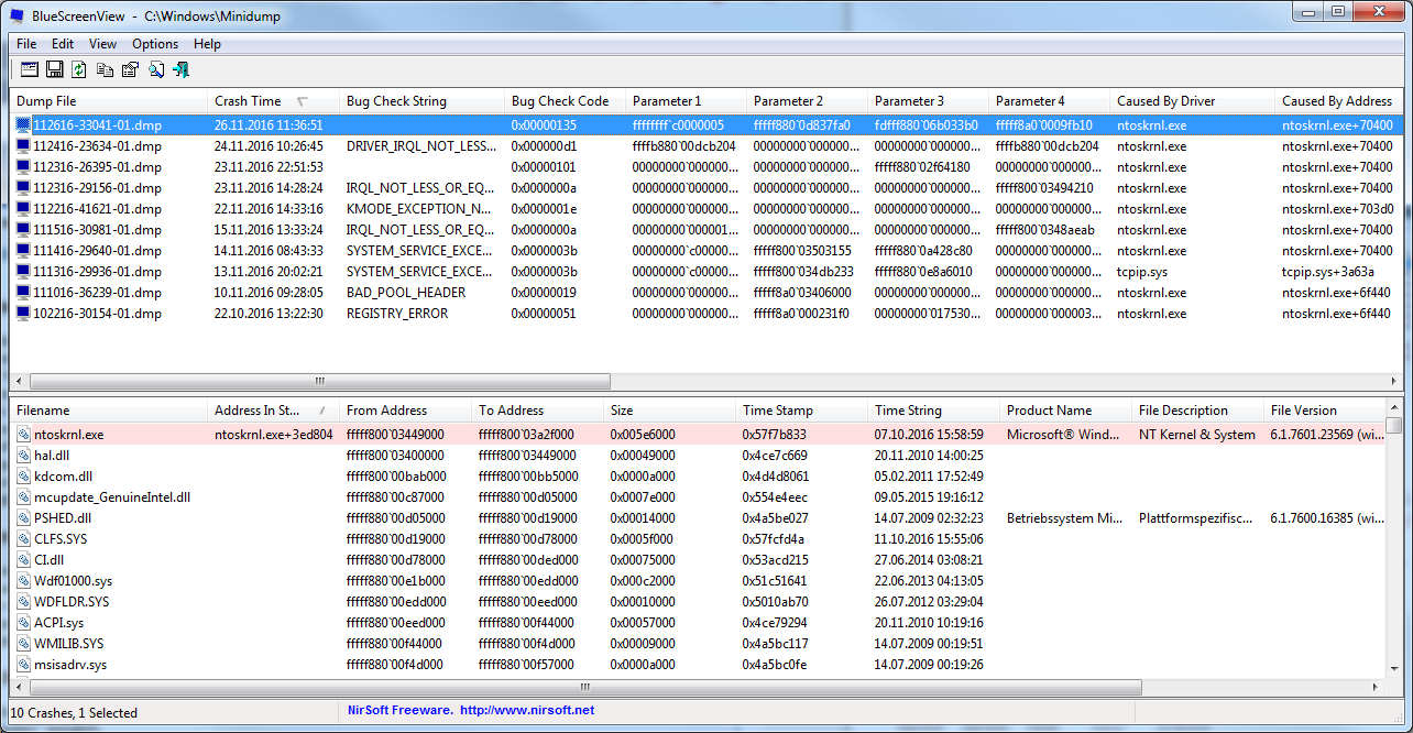

Seit geraumer Zeit treten bei mir Bluescreens auf. Ich habe mir "BlueScreenView" heruntergeladen und die Dump Files angeschaut.
Trotz verschiedener Meldungen auf dem BSOD scheint ihn fast immer die "ntoskrnl.exe" herbeizuführen.

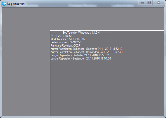

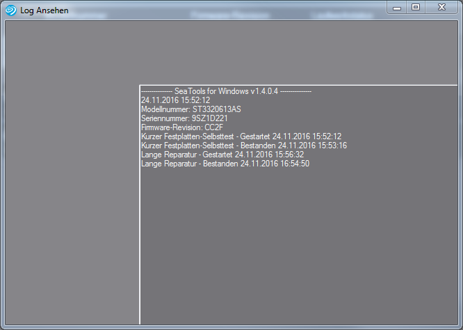

Für die Festplatte habe ich mir "SeaTools" heruntergeladen. Dabei bestand meine interne Festplatte (die mit Windows 7, 64bit) sowohl den kurzen Festplatten-Test als auch den langen Test (ggf. inklusive Reparatur) ohne Probleme.

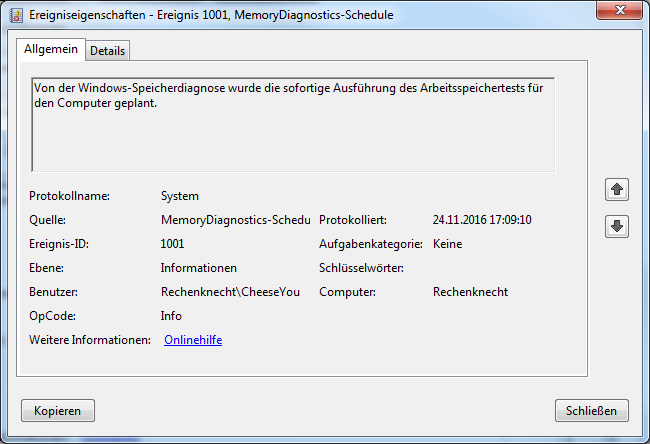

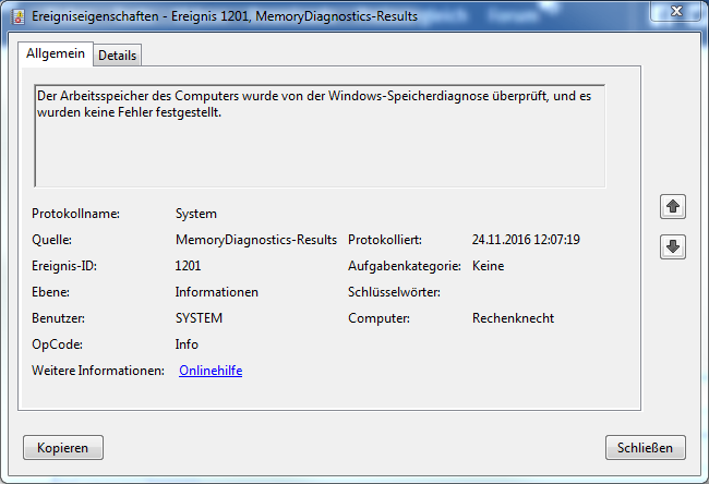

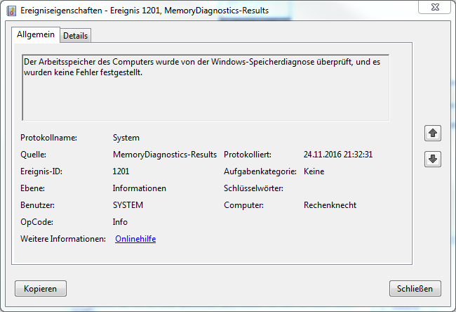

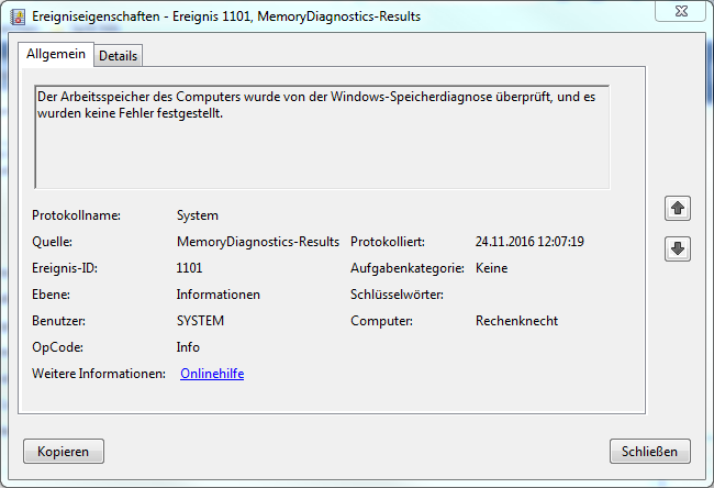

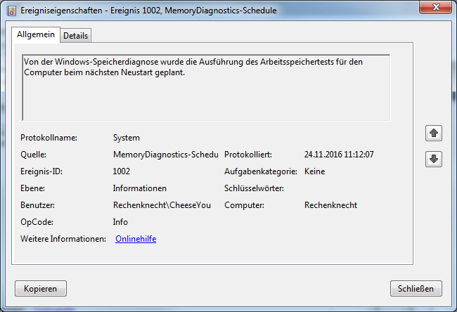

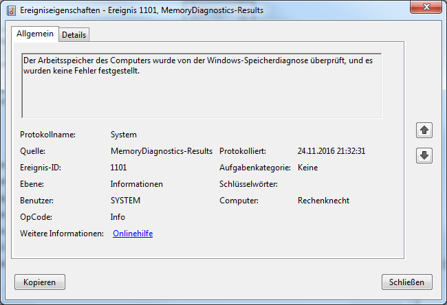

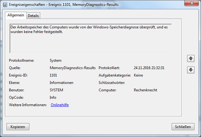

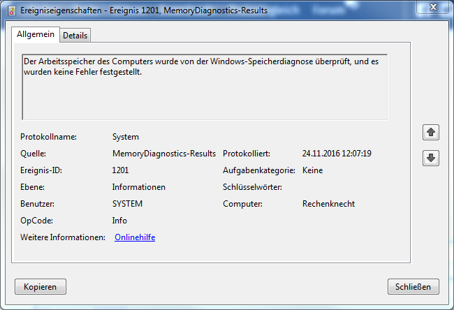

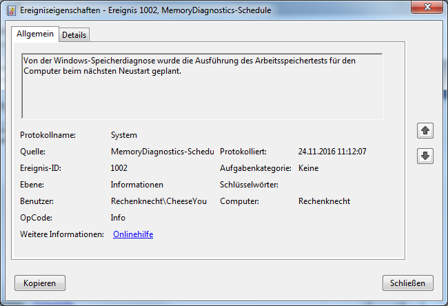

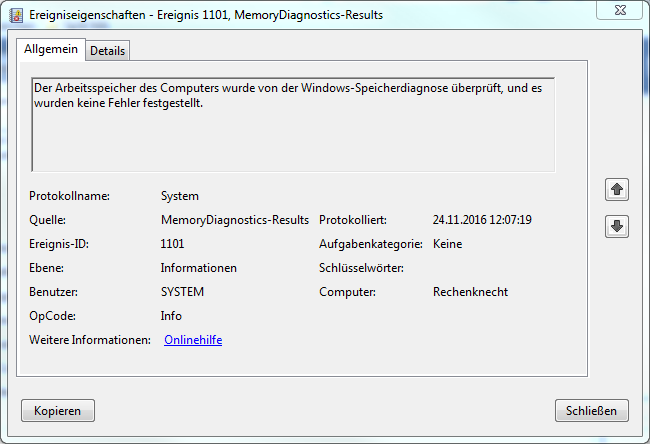

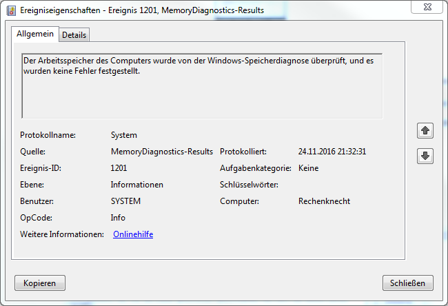

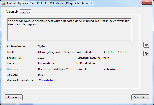

Für den Arbeitsspeicher habe ich die "Windows"eigene Speicherdiagnose benutzt. Dabei wurden weder beim Standard-Test noch beim erweiterten Test mit aktivem Cache irgendwelche Fehler festgestellt.

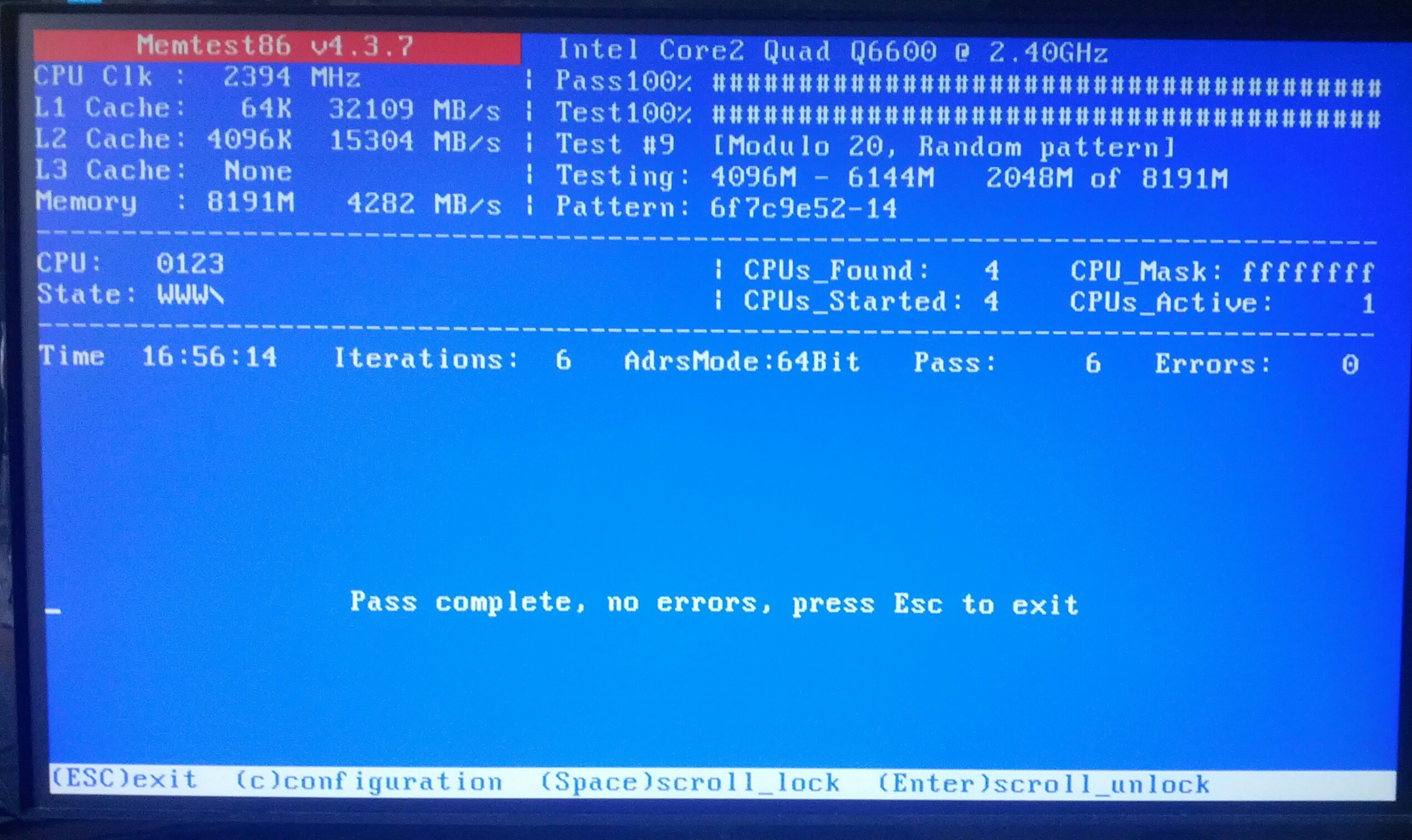

Hier nun die Ergebnisse von "Memtest86":
Ich habe das Bild vor ca. 20 Minuten aufgenmmen. Inzwischen läuft der Test weit über 17 Stunden fehlerfrei.
Hat denn noch jemand eine Idee? Arbeitsspeicher und Festplatte weisen ja scheinbar zunächst keine Fehler auf. Kann es helfen, einfach mal Windows 7 neu aufzuspielen? Inwiefern deckt sich das mit den Meldungen von "BlueScreenView" (s.o.)?

Als Test noch Prime95 laufen lassen. Memtest86 testet nur die Fehlerfreiheit der Riegel, nicht aber, ob die korrekt mit der CPU zusammenarbeiten.
