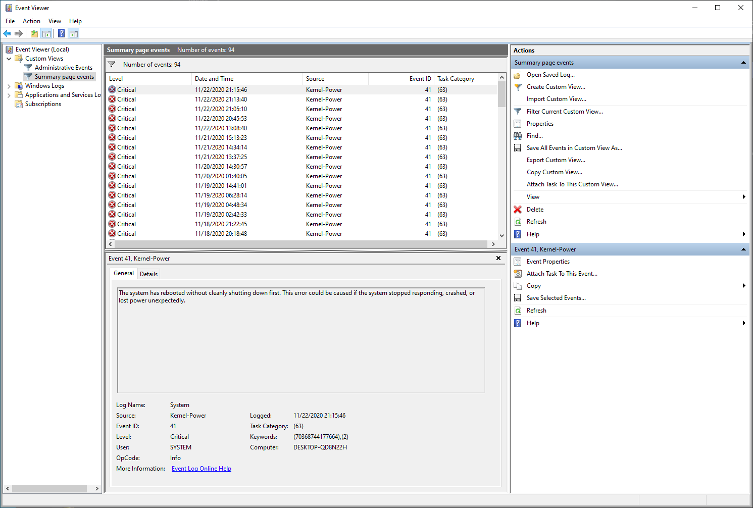

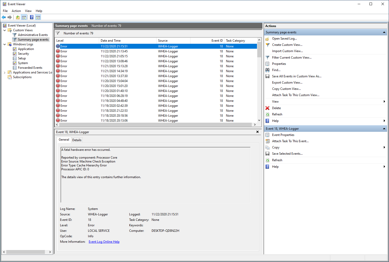

Ich bekomme keine BSODs.
Die Eventlogs habe ich als Bilder im Anhang hinzugefügt.
Ich bekomme u.a. ein Critical mit ID 41 Source: Kernel-Power
The system has rebooted without cleanly shutting down first. This error could be caused if the system stopped responding, crashed, or lost power unexpectedly.
und einen Error Event-ID: 18 Source: WHEA-Logger
A fatal hardware error has occurred.
Reported by component: Processor Core
Error Source: Machine Check Exception
Error Type: Cache Hierarchy Error
Processor APIC ID: 1
The details view of this entry contains further information.
