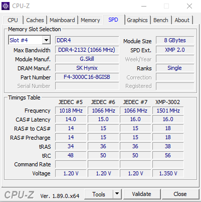

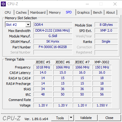

Falls doch nicht wirklich:Maunce schrieb:Habe ich auch schon gemacht, hat keine Fehler ausgespuckt.
"Memtest86"

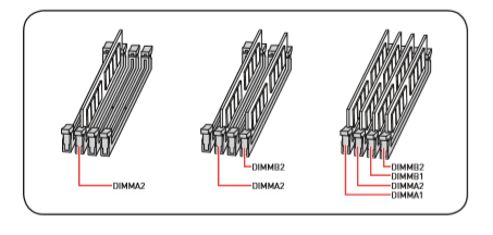

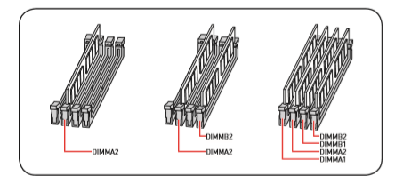

Bootstick erstellen lassen, davon booten und einen kompletten Durchlauf machen lassen.
Die Ram Module so installieren wie es sein soll (DimmA2 und DimmB2),
beide zusammen im Dual-Channel prüfen lassen.

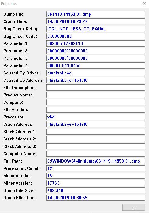

Hi,
nur 'n kleines Feedback, werde mich nämlich gleich ins Hamburger Nachtleben stürzen. Dieser Abend gehört ganz meinem Mädel.
Details der Dump-Analysen poste ich dir morgen -der letzte Dump verweist auf den Chrome Browser als Auslöser.
Keine Ahnung wie viel mal du Memtest86 auf die G Skills losgelassen hast -die ausgespuckten Angaben dieses Progs sind im allgemeinen zuverlässig. Gäbe noch die Möglichkeit das RAM Riegel nicht zum Board kompatibel sind -scheidet hier aus.
Falls es nicht arg nach MItternacht wird meld ich mich ggf. noch mal -was da genau bei den einzelnen Bugchecks abgelaufen ist mega schwer einem Nicht-Anwendungsprogrammierer verständlich zu erklären.

IT_Nerd
Hi,
(sind alles bloß Auszüge, so genau will das eh niemand wissen..)
und Nr. 2
Fazit: Irgend etwas ist an deinem Windows gewaltig verbogen. Mit hoher Wahrscheinlichkeit das Memory Management) Rest in Peace (LoL)
Wenn ich mal von den beiden Pozessen Chrome + Steam (aus den anderen Dumps) absehe finden sich ansonsten keine direkten Hinweis darauf wo der Verursacher zu finden ist.
Dies kann der Chipsatztreiber bzw. Bestandteile davon sein. Leider ist ein Upgrade kein Königsweg, ich habe Szenarien erlebt in welchen der umgekehrte Weg (Downgrade) Abhilfe brachte.
Es gibt ein Windows Tool namens Driver Verifier. Mit diesem kann man sich quasi automatisch den fehlerhaften Treiber heraussuchen lassen. Von dem Einsatz dieses Tool möchte ich lieber Abstand nehmen -hier kann es passieren dass der Rechner in einen Blue Screen startet und wer sich da nicht auskennt..
Hier würde ich dir empfehlen einen Clean Install durchzuführen und dabei vorher die Platte formatieren. Falls es danach zu Problemen kommt kurzes Feedback.
Viel Erfolg
