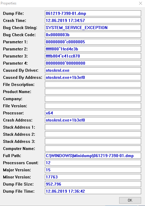

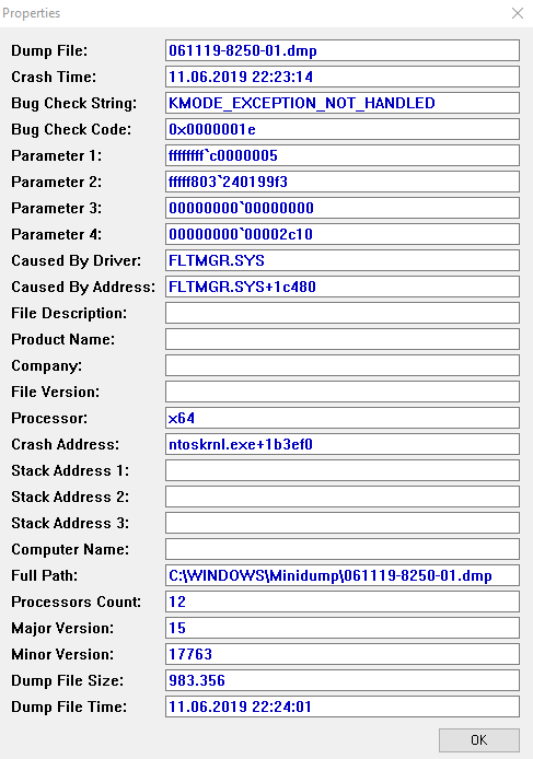

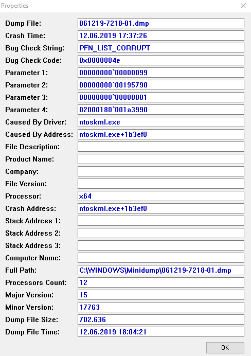

Ich hatte wieder zwei Bluescreens.
Testweise lies ich während der gesamten Nutzung des PCs ein Spiel im Hintergrund, welches ich teilweise aktiv gespielt habe und teilweise nur offen hatte. Nebenbei war ich im Teamspeak. Kein Probleme, für locker 6 Stunden.
Nachdem ich das Spiel allerdings geschlossen und wieder im Internet auf Youtube unterwegs war bekam ich wieder einen Bluescreen.
Der erste :
Und der zweite:
Dieser kam direkt nachdem ich chkdsk laufen lassen und den PC neustarten wollte.
CHKDSK lief dann auch, aber hat nichts ausgespuckt.

Maunce schrieb:
So lange ich ein Spiel spiele, egal wie lange, habe ich keine Probleme.
Code:
SYSTEM_SERVICE_EXCEPTION (3b)
An exception happened while executing a system service routine.
Arguments:
Arg1: 00000000c0000005, Exception code that caused the bugcheck
Arg2: fffff8001fed4e3b, Address of the instruction which caused the bugcheck
Arg3: ffffb804e41cc870, Address of the context record for the exception that caused the bugcheck
Arg4: 0000000000000000, zero.
Followup: memory_corruption
8: kd> !thread
THREAD ffff9f0b510f5080  Cid 1b58.1ca0  Teb: 0000000000958000 Win32Thread: ffff9f0b4fdbfee0 RUNNING on processor 8
Not impersonating
GetUlongFromAddress: unable to read from fffff80020205174
Owning Process            ffff9f0b50b28400       Image:         Steam.exe
Ein Bugcheck wurde somit durch Steam verursacht
Was die anderen beiden betrifft bräuchte ich mal die Specs deines RAM-Speichers.
G SKILL F4-3000C16D-16GISB
oder
G SKILL F4-3000C16Q-32GTZR
Was läuft da mit 2133 MHz -SPD oder RAM Speed? Check das mal mit CPU-Z und stell bitte mal Screens von den Reitern CPU und SPD (alle Slots) hier ein. THX.
