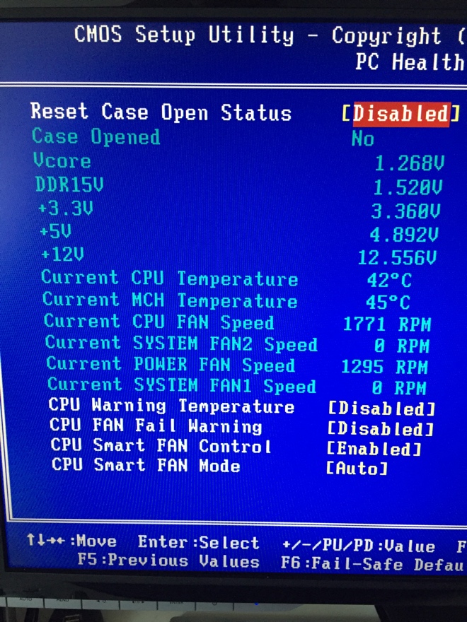

Lief der PC in den letzten Wochen OK ?
Im BIOS - welche Werte der +5V-/+12V-Leitung werden dort angezeigt ?

Ich habe mal ein Screenshot der Voltwerte gemacht. Ich hoffe, da kann jemand etwas ablesen. Welche Treiber müsste ich den austasuchen, wenn es das ist?
