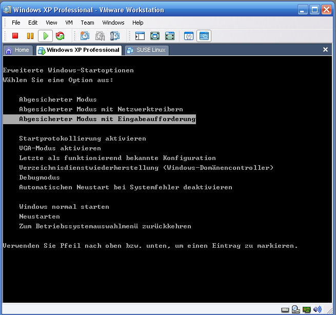

1. Variante:
starte den Rechner neu und versuche in den Abgesichertenmodus mit DOS-Umgebung zu gelangen. Dann kannst du kopieren. Schlägt das fehl dann...

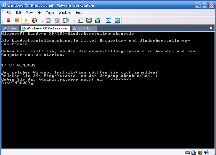

2. Variante:
Boote von der Windows XP CD und mache von dort eine Reperaturkonsole auf. Dann bist du wieder im DOS und kannst kopieren.
Wobei die 2. Variante bei mir funktioniert hat. Dabei muß ich sagen, daß die hall.dll schreibgeschützt und ?versteckt? ist. Wenn du auf der DOS-Konsole bist dann tipp mal help ein. Dann siehst du die DOS-Befehle. Brauchen wirst du copy oder xcopy und atrib zum ändern des Atributs.

1. Abgesicherter Modus mit Dos ebene , meinst du damit die Eingabeaufforderung ?
2.Wie öffne ich die Reperaturkonosle ?

AW: Hal.dll Fehler, brauche dringend hilfe.
1. ja
2. moment... Screenshoots dauern ein wenig...gib mir 10min.
/edit:
Bild CDboot1 und 2 sind die Bilder wenn du Variante 2 versuchst und bootF8 ist wenn du Variante 1 versuchst

Das scheint bei dir ja inzwischen ein wenig vermurkst zu sein.Du hättest nicht neu installieren müssen.Die hal.dll-Meldung kommt nicht, weil die Datei fehlt oder beschädigt ist, sondern weil die Pfadangabe nicht zu ihr führt.Das Problem ist, dass du jetzt offensichtlich zwei Windows-Systeme auf der gleichen Partition hast, was zwar theoretisch möglich, aber keines wünschneswert.Du solltest deshalb zunächst mal eine korrekte boot.ini schreiben.
Von der XP-CD booten und dann in die Wiederherstellungskonsole gehen :
Dort den Befehl : bootcfg /rebuild
eingeben.Wenn das erledigt ist, dann postest du die aktualisierte boot.ini, und wir löschen das überflüssige XP-System.
