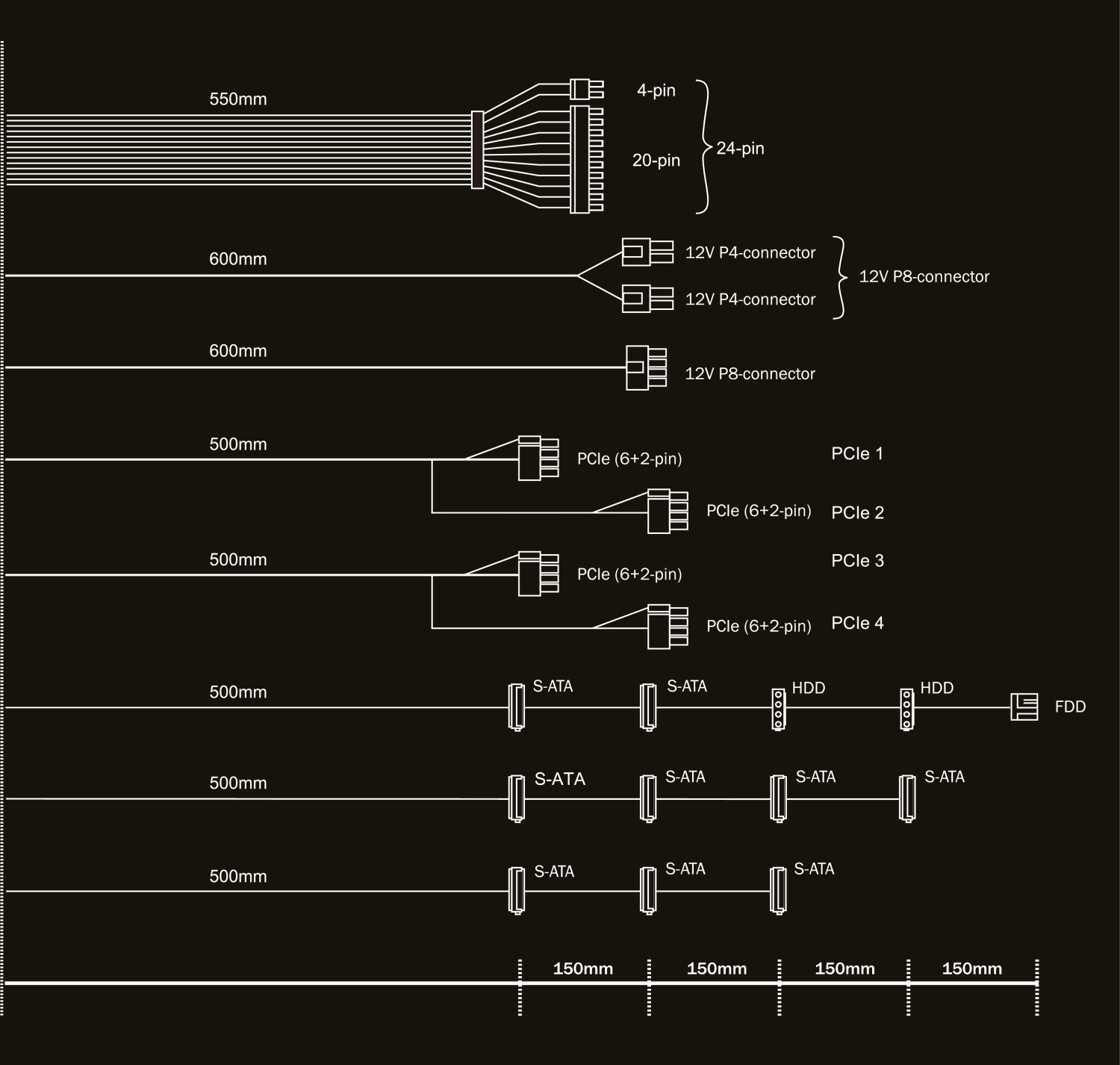

Hallo, ich habe eine 4070 TI Super gekauft und diese erscheint nicht im Geräte-Manager.
@Drewkev aber nur wenn das NT dann auch mehr als 150W über einen Strang liefert, was neuere NT's ja sichtlich tun.
FR3DI schrieb:
2 PCIe Anschlüsse seitens des NT die auf 4 x 8 Pin PCIe enden.
Wo liegt das Problem?
Gruß Fred.
Wenn das NT die entsprechende Strommenge so liefert, sollte die GPU auch laufen und erkannt werden, denn dann liefert das NT mehr als 150W je PCIe-Anschluss.
Drewkev schrieb:
@inge70
Aber nicht bei 2x 8-Pin PCIe. Ob die netzteilseitig auch zwei Buchsen belegen oder nur eine ist erstmal egal.
na nicht wirklich, wenn das NT nicht mehr als 150W pro PCIe liefert. Aktuelle NT*s liefern da sicher mehr mittlerweile (wenn man sich diverse NT-Anbieter so ansieht und was da für Kabel beiliegen) und dann käme man mit 2x 6+2Pin PCIe aus bei seiner Graka.
Der Standard für GPU PCIe Stromanschlüsse gibt noch 150W vor, wenn ich das richtig gelesen habe. Wobei auch der PCIe-Steckplatz ja auch noch bis zu 75Watt leistet.
Demnach sollte es eigentlich beim TE reichen aber möglicherweise sugeriert der 12VHPWR ja das nicht genügend Strom anliegt., wqeil er nur 2x 6+2 Pin PCIe per Adapter angeschlossen hat.

Ich hab's jetzt auch so gemacht... also 2 PCI an den Netzwerkadapter und zwei + ein Kabel Doppelt für die Grafikkarte verwendet.
Habe mich von paar Anleitungen online verunsichern lassen, die meinten man soll die Kabel nicht doppelt verwenden.
jetzt wird etwas erkannt... muss jetzt schauen wie ich den Treiber installiert kriege
