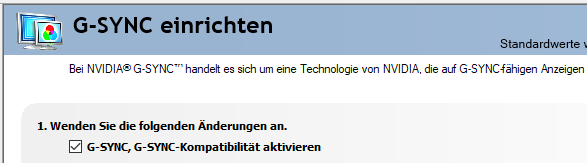

Ich habe die Grafikkarte jetzt ein paar Tage getestet und festgestellt, dass manchmal einfach das Bild weg ist... nicht länger als eine sekunde. hab mir schon das neue 12VHPWR adapterkabel besorgt, leider hat das keine besserung gebracht. hat jemand eine idee?
Benutzt du einen Controller ?
https://www.reddit.com/r/computers/comments/1f6ya6e/black_screen_for_1_second_while_gaming/
Komplett verrückt! Hat Google gefunden 😅👍
Wo habe ich davon geschrieben, einen G-Sync Monitor zu kaufen bzw. dass ich einen hätte? Es passiert bei mir mit einen FreeSync-Monitor, wenn ich Nvidias "G-Sync compatible" einschalte. Das hat rein gar nichts mit G-Sync Support zu tun, sondern ist Nvidias Variante, um Variable Wiederholraten bei Monitoren zu nutzen, die kein natives G-Sync können. Nvidia führt selber eine Liste von FreeSync-Monitoren, für die sie "G-Sync compatible" freigegeben haben. Steht ein Monitor nicht auf der Liste, kann man es trotzdem einschalten, funktioniert dann aber evtl. nicht zuverlässig.

das ist dieser Monitor hier. Ich benutzte keinen Controller... Ich schau mal nach den Sync Einstellungen
