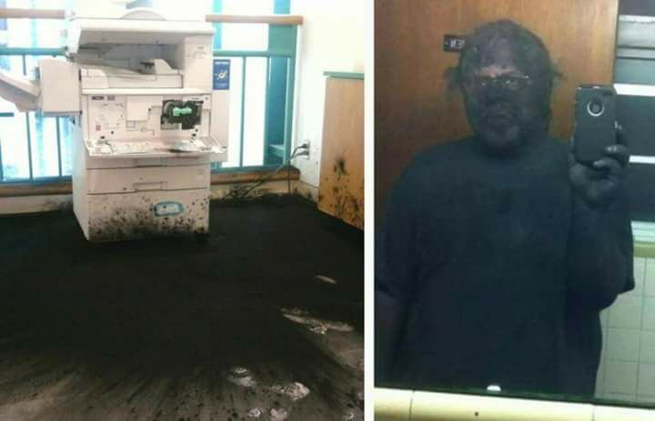

Ich selber habe es nicht erlebt, aber in meiner ehemaligen Firma gab es auch mal einen Unfall mit einer Tonerkartusche. Die arme Frau wollte sie nur wechseln und hat sie versehentlich fallen lassen. Das Ende der Geschichte war, dass die Frau vom Chef nach Hause geschickt wurde, weil sie von oben bis unten schwarz war. Der Druckerraum musste anschließend neu gestrichen werden. Der sah nämlich aus, als wäre eine Bombe explodiert.
Wohl ganz ähnlich wie das hier:
Reaktionen: K-551, Bully49 und areiland

Krik schrieb:
Das Ende der Geschichte war, dass die Frau vom Chef nach Hause geschickt wurde, weil sie von oben bis unten schwarz war. explodiert.
sry aber wenn man die Tonerkartusche nicht gerade falsch aufgemacht hat (Siegel entfernt + Verschlüss geöffnet) und schüttelt über dem Kopf, passiert das nicht, das man dann man selbst von oben bis unten schwarz ist.
Wenn man sich an die Bilder der Anleitung hält, ist die Kartusche verschiegelt und kann bis auf einen Defekt im Material nicht sowas verursachen.
Denn wie man auf der linken Seite des Bildes sieht, dem ist die neue Kartusche auch runtergefallen und aufgeplatzt auf der Kante des Klappe. Sieht man schön weil die Klappe noch recht sauber ist.
Dennoch gab es keine Tonerwolke, sondern nur am Boden eine kleine Welle, wie man an der Wand, Schrank und den aufliegenden Sachen sieht.
Toner verhält sich in der Masse wie eine Flüssigkeit, nur ein kleiner Prozentsatz wird zu Staub in der Luft. Anders sieht es aus wenn er direkt aufgewirbelt wird wie z.B. in einen Standardstaubsauger
Und wie gesagt, solange der Toner eine Wärme erfahren hat, lässt der sich idR problemlos entfernen.
Dort würde ich eher die Dame fragen, was die damit angestellt hat, denn das passiert nicht einfach so.
Es ist fast 25 Jahre, als man mir das erzählt hat. Damals hieß es nur "runtergefallen, alles schwarz".
