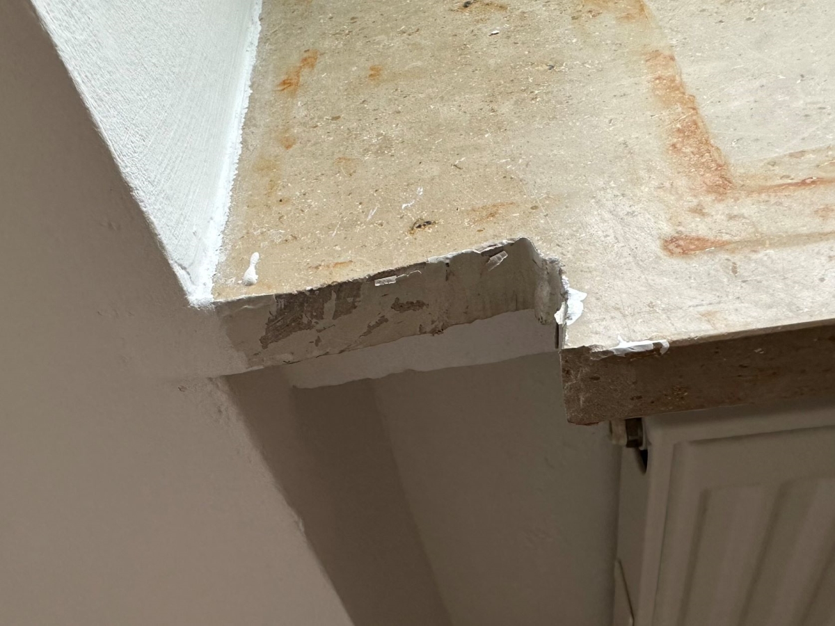

Der Vormieter hat warum auch immer ein Stück der steinernen Fensterbank "entfernt".
Da der Raum jetzt Kinderzimmer werden soll und das doch recht scharfkantig ist, wollte ich mal in die Runde fragen, wie ich das etwas abgerundet bekomme? Wäre es Holz würde ich es einfach rund schleifen. Geht das mit Stein auch? Gibt es da vielleicht ne passende Scheibe für die Flex oder was kann ich nehmen?
Bin für jeden Tipp dankbar.
Weiß der Vermieter von der modifizierten Fensterbank?
nicht dass das dann später beim Auszug auf dich zurückfällt.
Stein lässt sich schon bearbeiten, z.B. mit einem Winkelschleifer.
Falls du sowas nicht hast, sowas kannst Du in Baumärkten ausleihen, aber vielleicht haben auch Eltern, Freunde oder Bekannte sowas.
Ehrlich gesagt würde ich das nicht mal selber machen, sondern als Mangel beim Vermieter melden. Das es ein Verletzungsrisiko ist hast du ja selbst schon geschrieben, da hat er auch dafür zu sorgen das es ausgebessert wird.
Weiß der Vermieter auch von diesem Schaden den der Vormieter hinterlassen hat? Wenn nicht stellt er dir das dann auch noch in Rechnung.
So, wie's aussieht, ist die Fensterbank sowieso ruiniert, die fehlende Ecke ist da noch das Geringste. Wie meine Vorredner schon schrieben, unverzüglich den Vermieter informieren. Am Besten auch schriftlich. So günstig ist eine solche Fensterbank nicht, da ist es schon geradezu eine Frechheit, daß so damit umgegangen wurde.

Der Hintergrund dürfte ganz simpel gewesen sein, dort stand schlichtweg ein Schrank und es ist schon nahezu eine "Frechheit" die Fensterbank so weit in den Raum reinragen zu lassen. Die wenigsten dürften mit so einer tiefen Fensterbank irgendwas anfangen können und das Gebäude dürfte schon ein paar Jährchen auf dem Buckeln haben, vermutlich war da früher mal eine Nachtspeicherheizung oder ähnliches darunter.
Wenn du daraus keinen Zirkus machen willst, das Kind wird ja nicht ewig klein bleiben, einfach die Fensterbank mit einem Kantschutz versehen.
Thema erledigt, oder du sicherst gleich die ganze Fensterbank ab.
Da die Fensterbank an sich aber potthässlich ist, könntest du die Ecke auch mit Styropor oder einem Stück Holz "vervollständigen" und mit eine Folie bekleben, oder gleich komplett überdecken. Mir wäre das aber schon fast zu viel Aufwand.
Sollte die Fensterbank vom Vermieter erneuert werden sollen, bestehe darauf eine zu bekommen die keine 5cm in den Raum hinein ragt. Wer weiß ob du nicht irgendwann auch selbst dort ein Regal oder einen Schrank hinstellen willst.
Danke euch für die Anteilnahme.

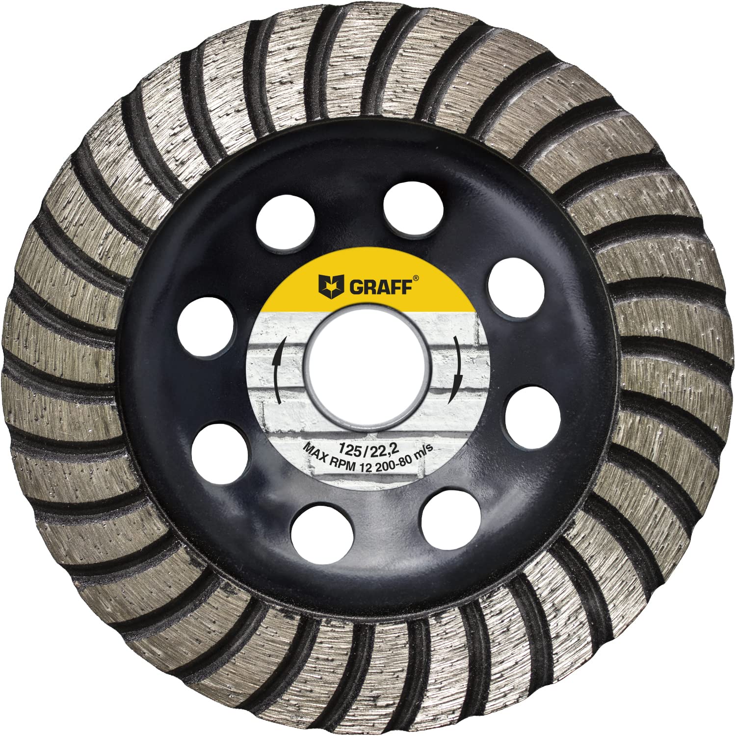

Ich will einfach die scharfe Kante etwas entschärfen bevor das Zimmer bezogen wird. Kann ich da einfach mit ner Fächerscheibe ran gehen und das etwas verrunden? Winkelschleifer (a.k.a. Flex) ist vorhanden @S.a.M. Werkzeugpark und handwerkliches Geschick ebenso, einzig die Erfahrung mit "Steinbearbeitung" fehlt.
Das wird auf jeden Fall sehr stark stauben. Die Sorte feiner Staub, der sich in alle Ritzen legt und sogar auf der glatten Wand/Tapete hängen bleibt. Unter der Tür durchkriecht und Monate später im Nebenraum im Schrank mit der Osterdeko wieder Hallo sagt.
Mit einer normalen Fächerscheibe kommst du vermutlich nicht weit. Es gibt aber Schleifscheiben mit Diamantbesatz, so was hier als Beispiel (keine Empfehlung für genau diese Scheibe):
Reaktionen: Boggle
Mit was hat der Vormieter das überhaupt da rausgebissen? Den einen Schnitt mit der Trennscheibe und dann beherzt mit Hammer und Meissel draufgedonnert? Wird schon so brechen wie es mir einbilde?
Ich kann es nicht sagen, aber so wie es aussieht hat er es ganz genau so gemacht wie du schreibst - nur ohne Trennscheibe.
