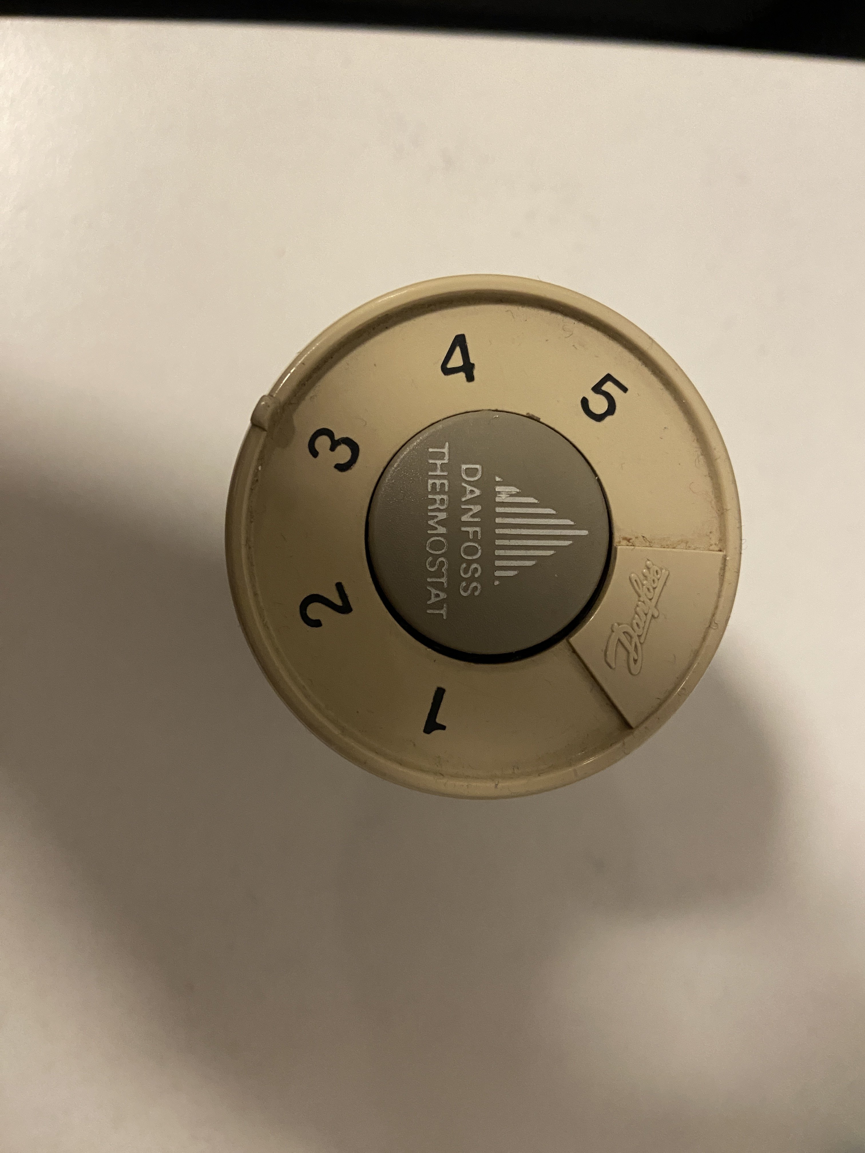

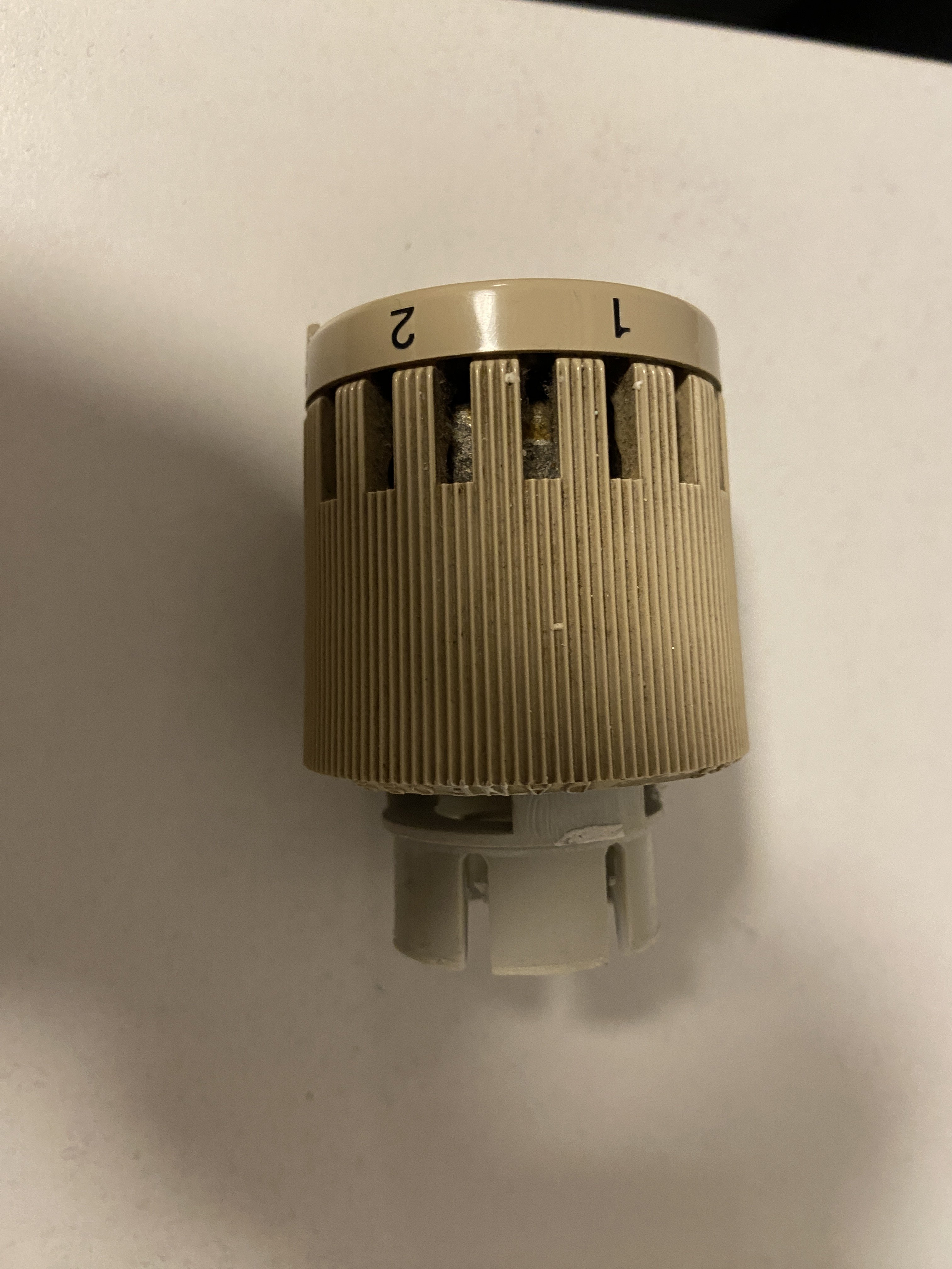

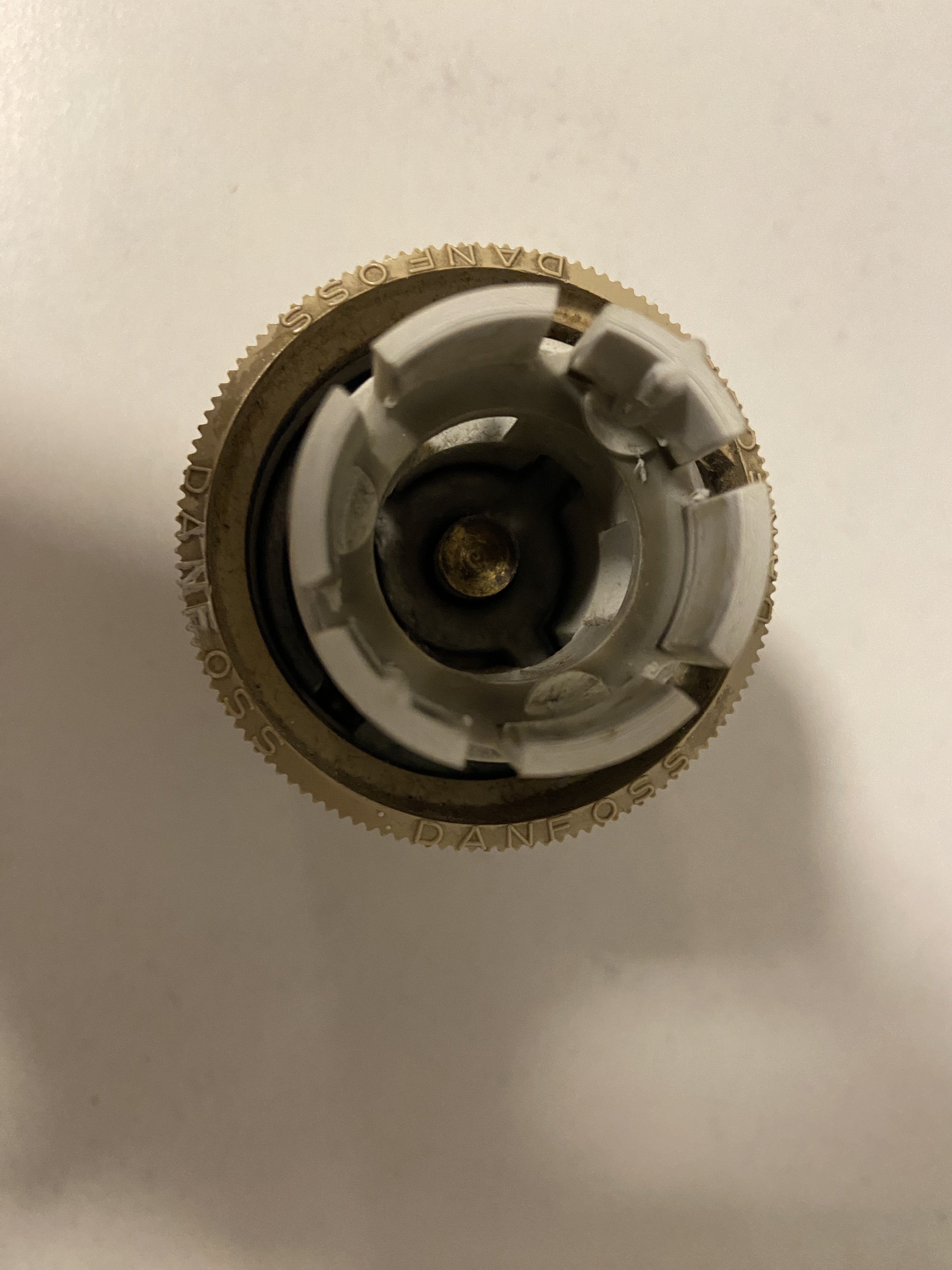

Guten Abend
das Thermostat einer meiner Heizkörper ist defekt und sollte heute eigentlich ausgetauscht werden. Es handelt sich um ein Thermostat der Marke Danpfoss welches scheinbar uralt ist und keine genauere Bezeichnung besitzt.
Ich hatte bereits ein universal Digitalthermostat liegen und hatte dazu ein Aufsatzset mit verschiedenen Adapterstücken gekauft. Leider passt keiner dieser Adapter auf das Ventil am Heizkörper.
Zusätzlich hatte ich mir ein neueres Danfoss Thermostat mit der Bezeichnung RA/VL gekauft. Aber auch dieser Fühler passt nicht, da der Aufsatz zu groß ist.
Nun die Frage an euch, könnt ihr mir sagen welcher Thermostattyp auf meinen Heizkörper passt?
zur Aufklärung. Ich habe jetzt ein passendes Thermostat gefunden. Das auf meinen Fotos zu sehende Thermostat wird durch das "Danfoss 013G2950 RAVL" bzw. "Danfoss RA/VL-Fühler RA 2950" Thermostat ersetzt! Nur dieses Thermostat besitzt einen Durchmesser von 26mm.
Das 2960 hatte ich zuvor falsch gekauft und besitzt einen 34mm Durchmesser.
Bei der Montage muss darauf geachtet werden, dass die Nasen im Thermostatgewinde mit den Gegenkerben im Heizkörperventil übereinstimmen. Es sind 4 Kerben und Nasen vorhanden.
