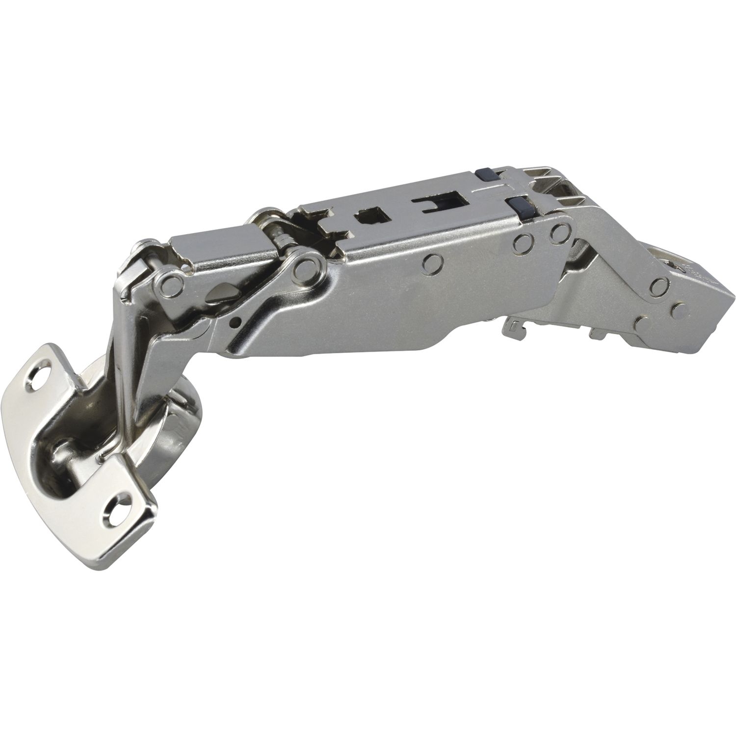

Einer unserer Küchenschränke schließt seit einigen Tagen nicht mehr richtig. Es ist eine soft close/Schließautomatik Tür (aber ohne Öffnungsdämpfung) und sie bleibt ca. 0,5 cm offen stehen. Es klemmt nichts dazwischen, man kann die Tür ganz leicht zudrücken und dann bleibt sie auch dort. Alter ca. 2,5 Jahre.
Die Scharniere sind von Hettich, es sind die größeren 165° Scharniere. Ich finde leider auf der Herstellerseite nur die Einstellmöglichkeiten für die Höhe oder den Winkel aber nirgends etwas zur Schließkraft. Geölt habe ich die Scharniere schon, das hat nichts gebracht. Kann man sowas nicht einstellen? Eine Feder habe ich nicht entdecken können. Muss man die dann komplett ersetzen?
Hettich, hört sich nach einer Nobilia Küche an.
Würde mal in Erfahrung bringen wie lange die auf die Beschläge Garantie geben.
Einstellen kann man da nichts, reparieren auch nicht. Bleibt nur der Austausch.
Nach 2-5 Jahren, je nach Art der Nutzung, sind die Dämpfer halt durch. War für uns immer schon der Hauptgrund gegen Beschläge mit Dämpfer.
Reaktionen: Knecht_Ruprecht

Ja, ist eine Nobilia Küche. Wegen der Garantie erkundige ich mich. Was ist die Alternative zu gedämpften Beschlägen? Gibt es eine technisch bessere Lösung oder meinst du normale Beschläge ohne Dämpfung?
Ich habe provisorisch™ zwei sehr flache Neodymscheibenmagnete (10x1mm) am Korpus und der Tür befestigt. Das reicht schon aus, damit die Tür sauber schließt. Wird natürlich schnellstmöglich korrekt repariert 😉
genau die.
Aber nur, wenn es die gibt.
Allerdings solange es die mit Dämpfung noch neu gibt würde ich die einfach nachkaufen. Sind, was ich so gesehen habe auch nicht so teuer.
Da gibt es deutlich preisintensivere Hersteller. Bspw. Bulthaup, die haben idr. irgendwelche eigenen Beschläge und bei Bekannten sollte vor Ewigkeiten der Satz für eine Tür mal schlappe 150€ kosten, ohne Einbau. KV für neue Beschläge für die kleine Küche mit paar Schränken und Schubladen lag um 3-4k.
Haben meine Eltern seit 20 Jahren oder so schon bei ihrem Wohnzimmerschrank.
Die Beschläge sind verschlissen, das Scharnier an sich ist noch in takt und leichtgängig. Defekt ist lediglich der Anschlag, welcher nicht mehr einrastet und die Tür geschlossen hält.
Da sind ganz einfache Schrank-Magnete drin (Metallplättchen an der Tür und Magnet am Schrank).

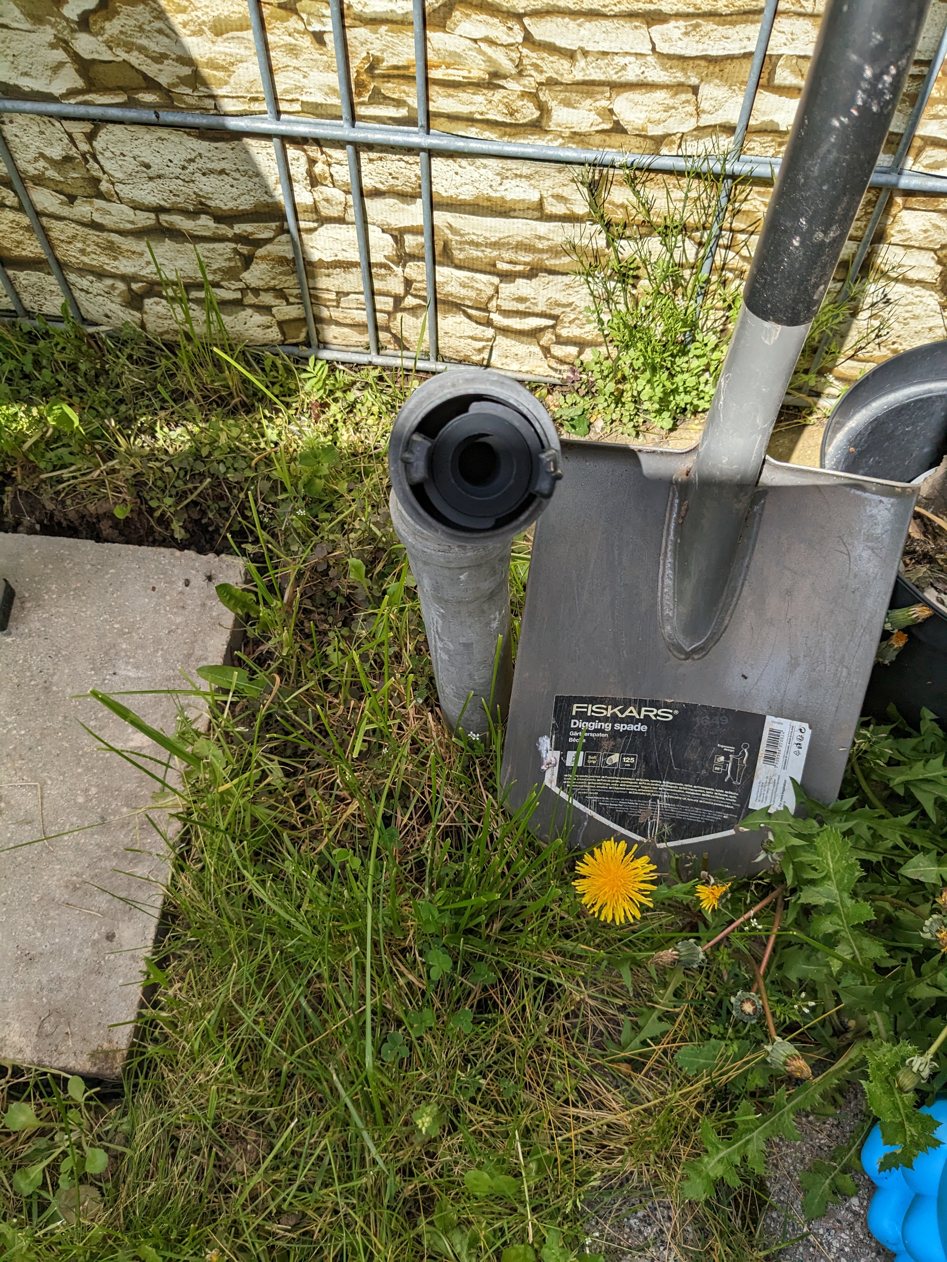

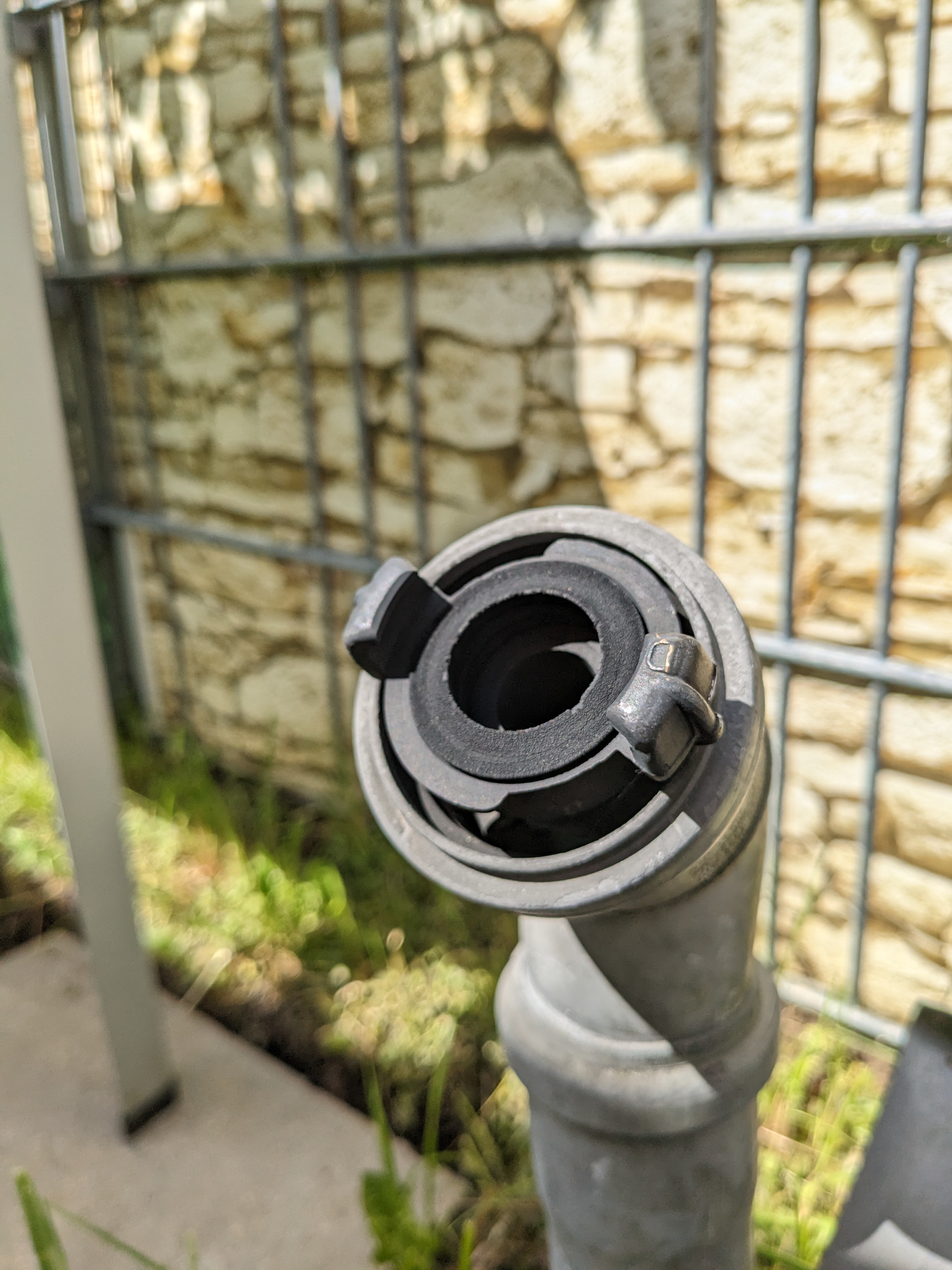

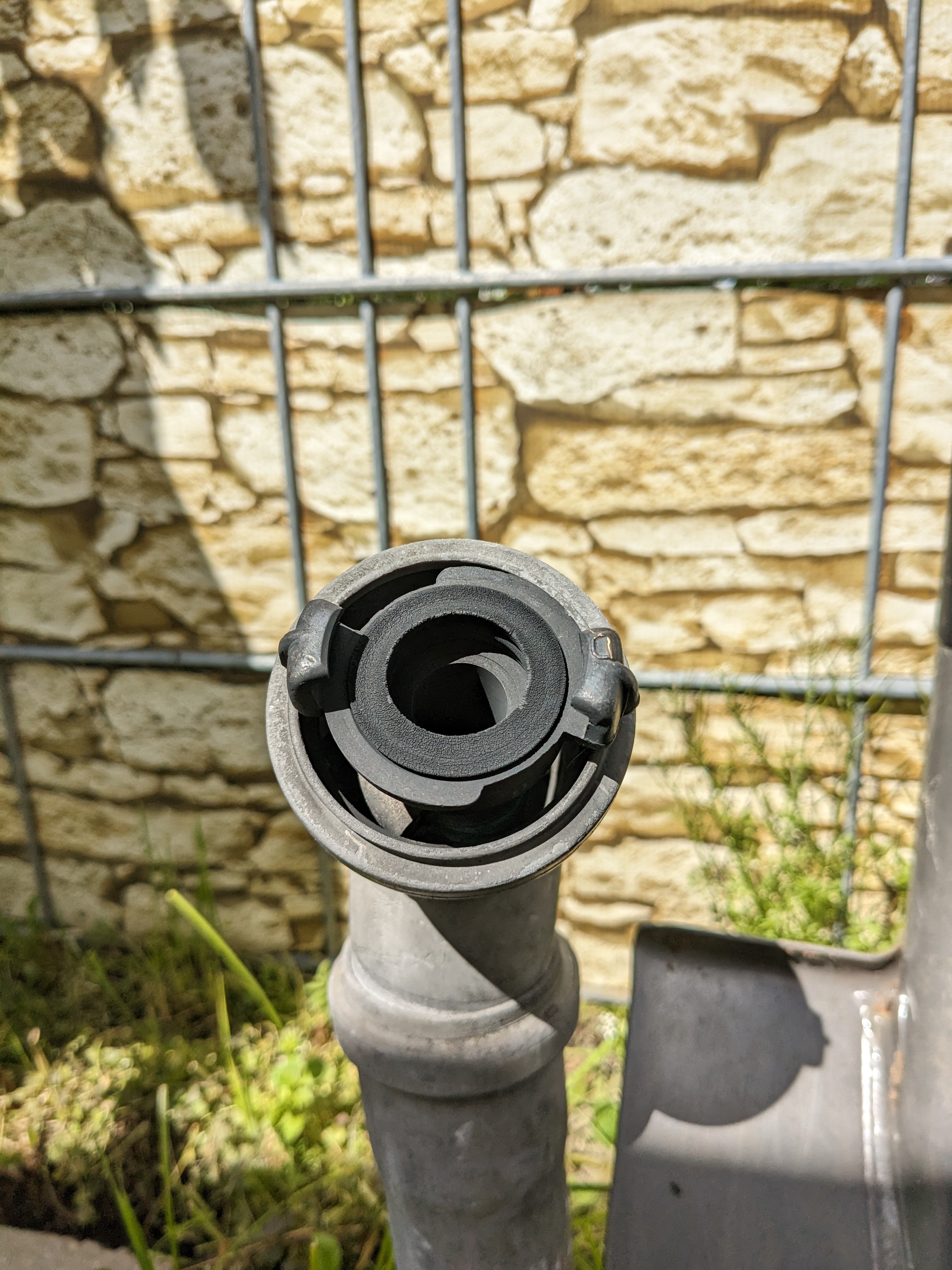

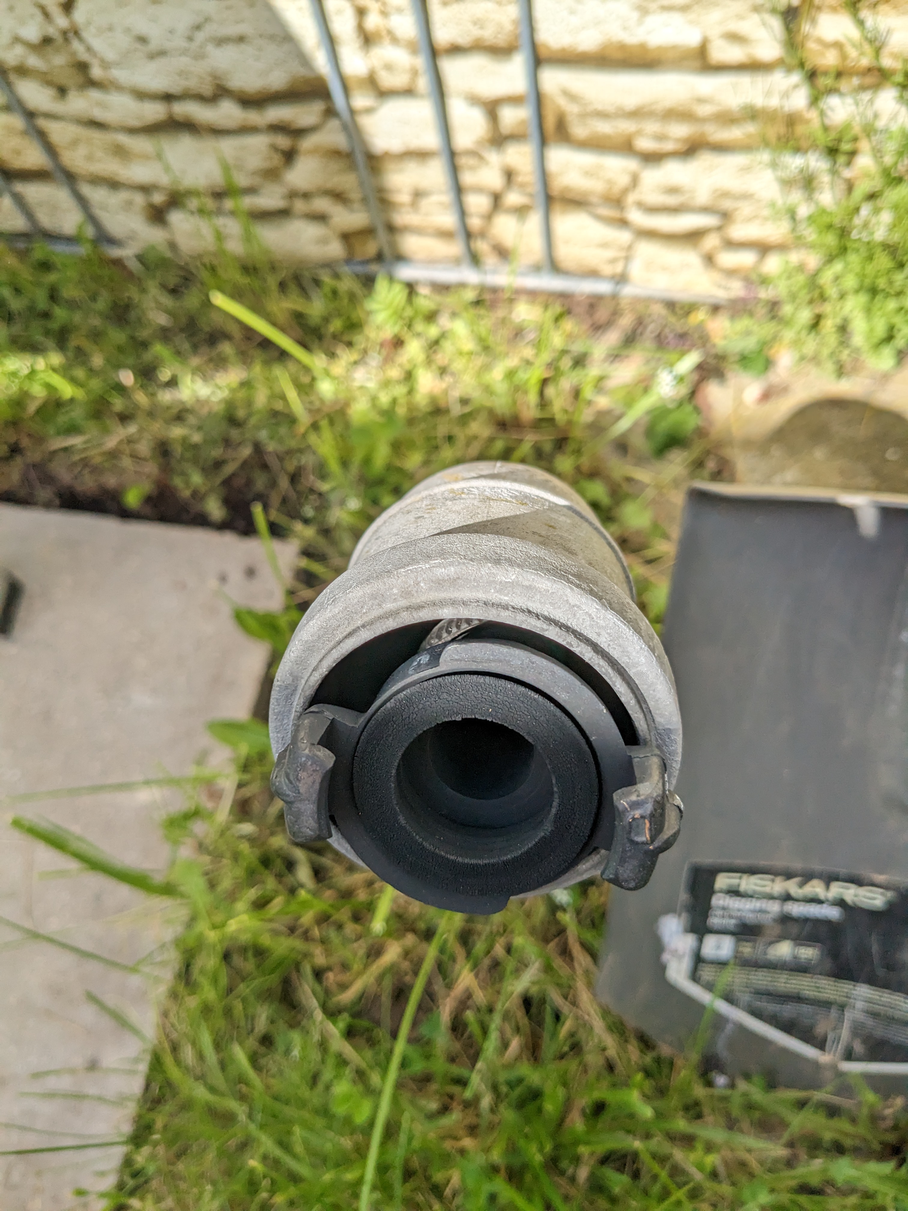

Gude allerseits,
Ich habe eine Zisterne, die mein Vormieter nicht genutzt hat und ich daher keine Erfahrungswerte erhalten kann.
Da ich keine Ahnung habe, hoffe ich hier sind Personen die mir sagen können, was ich mir zulegen muss um das Wasser in der Zisterne zu nutzen.
Würde in dem Zuge auch die Dichtungen erneuern wollen, weil der Anschluss wohl 5-8 Jahre nicht genutzt wurde...
Hat jemand hier Ahnung um was für einen Anschluss es sich hier handelt und was ich brauche um das Wasser zum gießen nutzen kann?
Beste Grüße

Sieht nach GEKA Schnellkupplung aus. GEKA ist der Hersteller, aber unter dem Begriff weiß der Baumarktmitarbeiter was du meinst. Gibt es bei uns in jedem Baumarkt. Adapter dafür gibt es quasi alles was man sich vorstellen kann und auch nicht vorstellen kann.
Dichtungen bekommst du einzeln im Baumarkt, oder auch bei Amazon
Reaktionen: MooDoo
sieht nach @Knecht_Ruprecht s Tipp aus - achte auf männlich und weibliche Stücke - da gibt es afaik unterschiedliche
Da brauchst du nur eine Gartenpumpe und das bereits genannte Kupplungsstück.
Die Zisterne wird normal vom Hausdach (Regenwasser) gespeist. Entnommen wird an der Stelle die du fotografiert hast.
