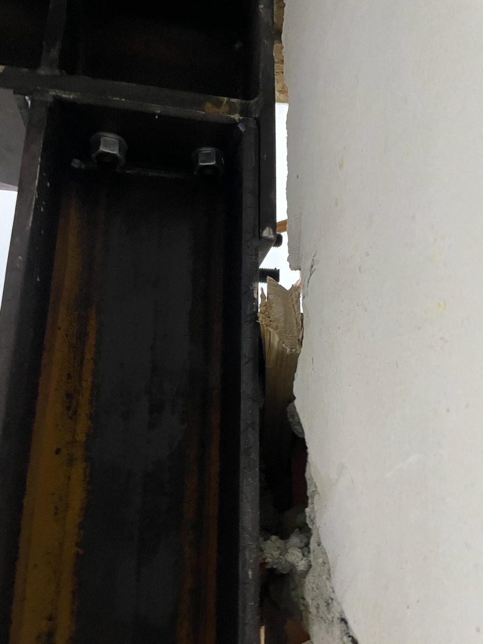

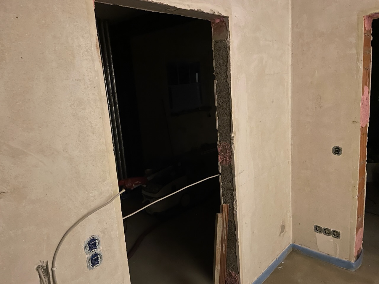

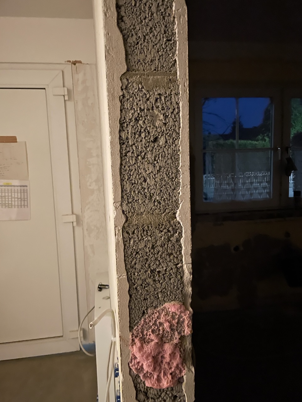

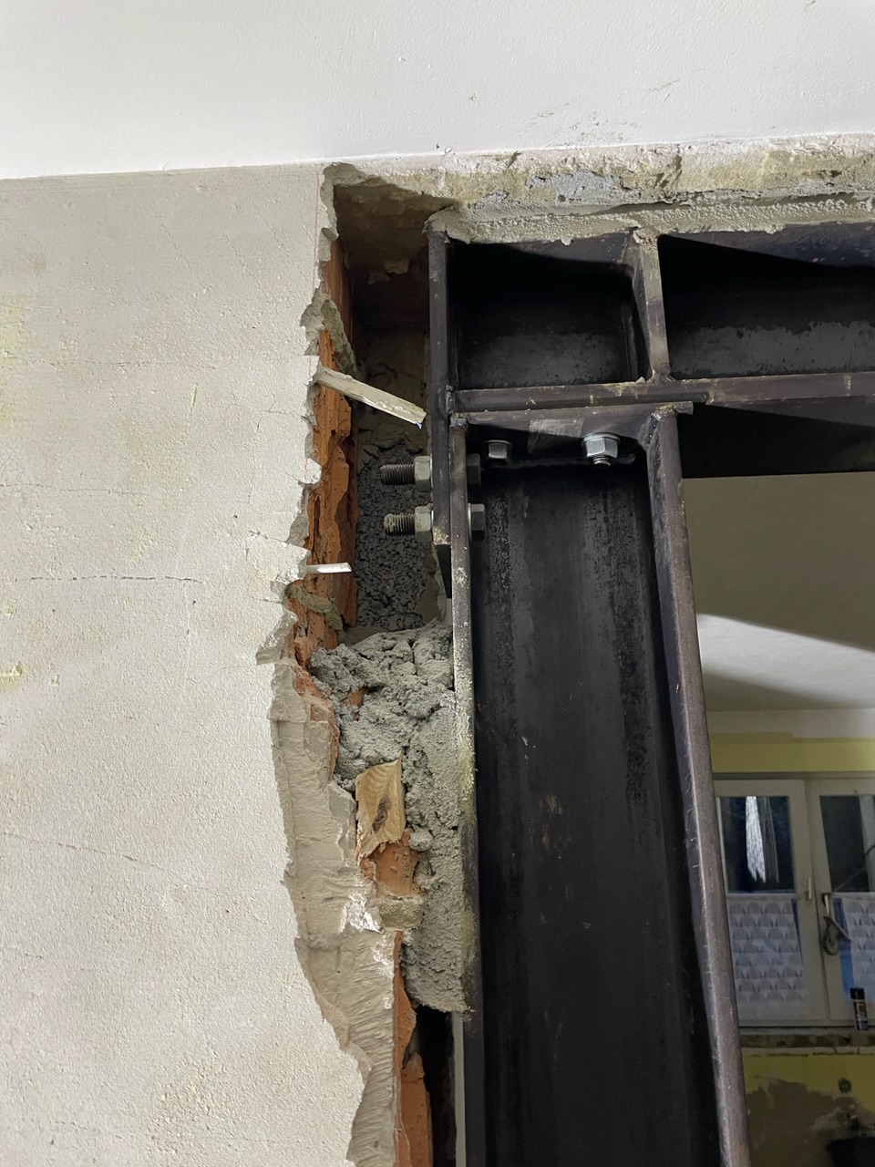

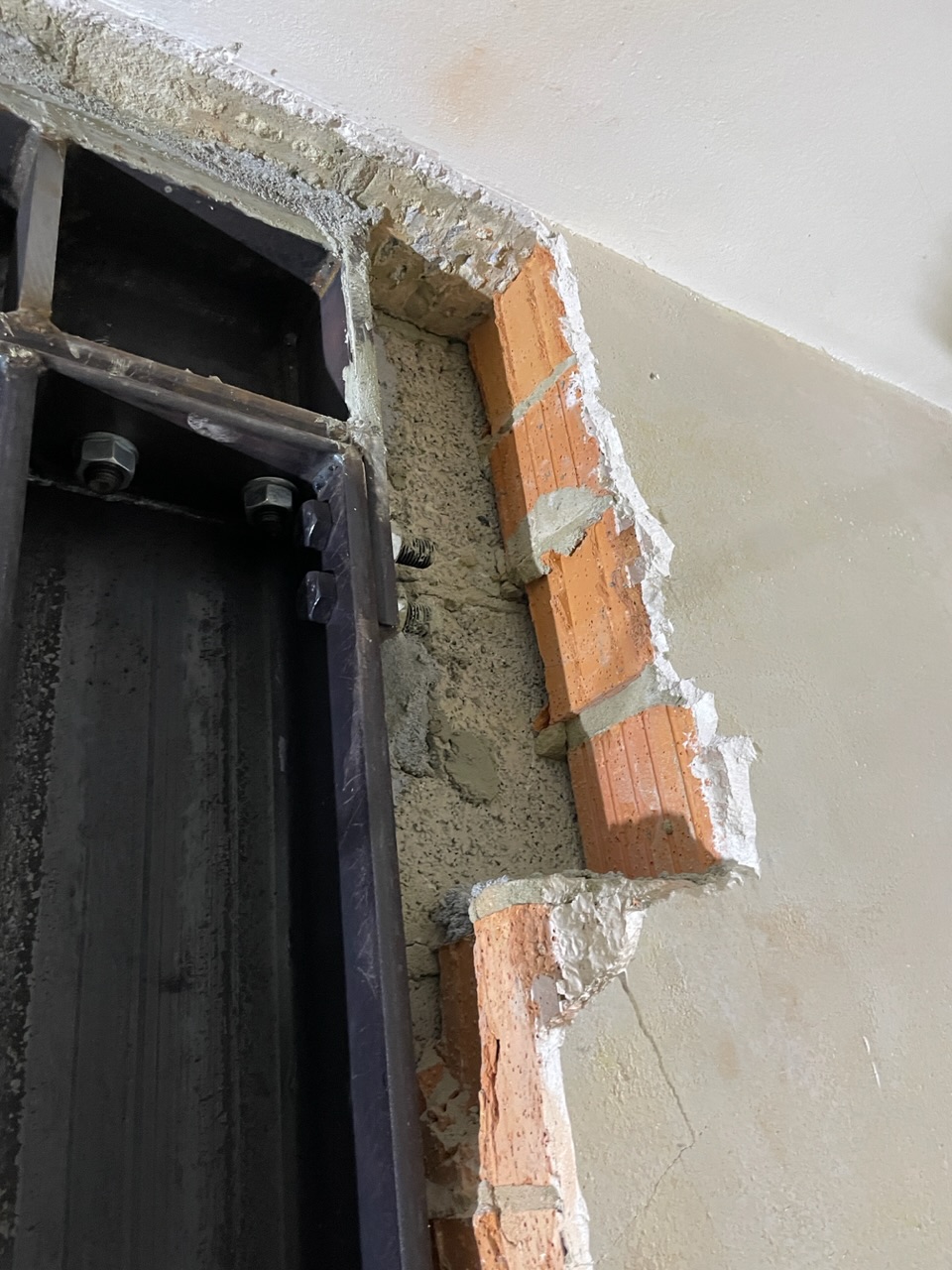

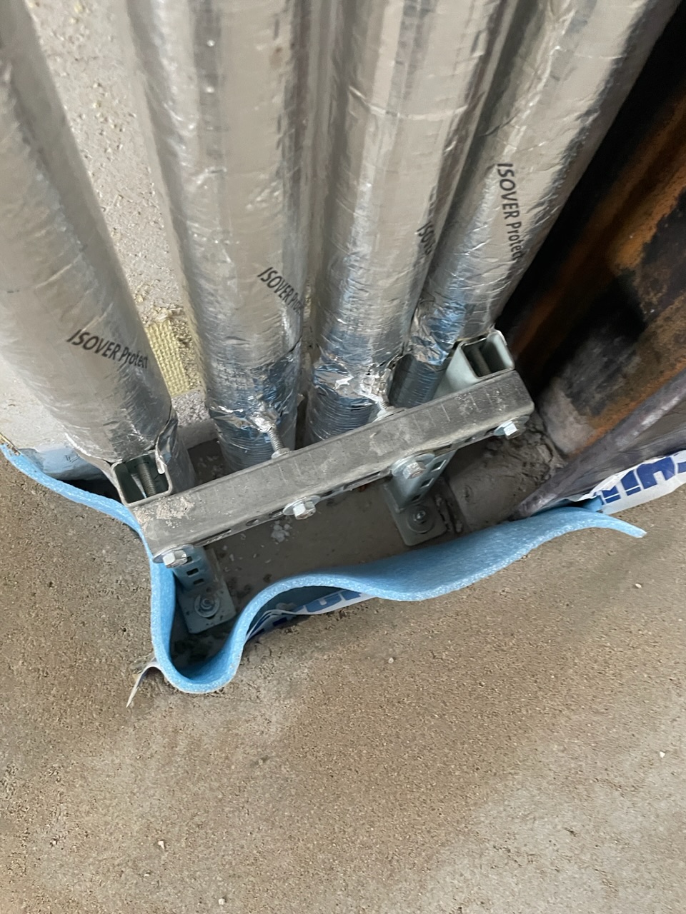

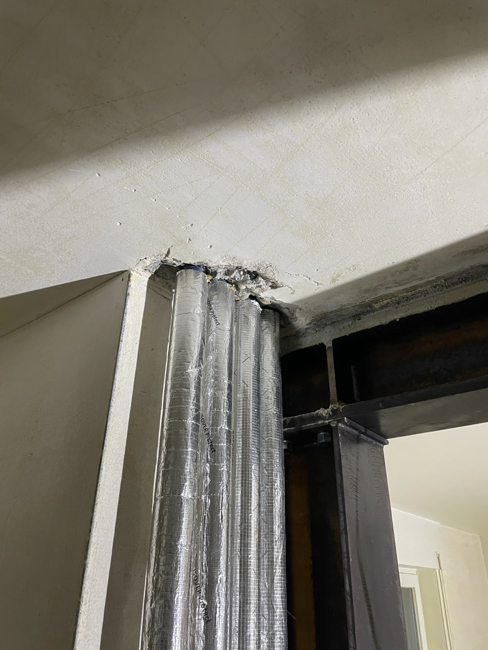

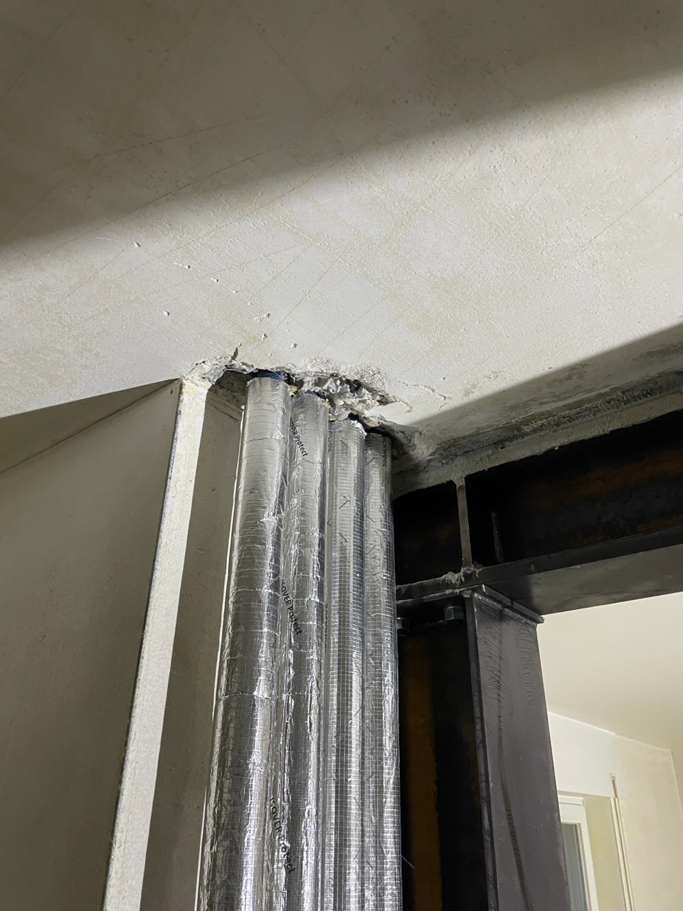

Ich renoviere derzeit. Hier und da ergibt sich einiges erst wenn es drin ist.
Den Träger wollen wir spontan offen lassen. Die Rohre müssen aber hinter einer Wand verschwinden.
Die will ich bündig mit der Wand und Träger auslaufen lassen.
Wie/womit mach ich da am sinnigsten die unterkonstruktion?
Die offenen Stellen mit PU Schaum auffüllen? Oder noch Mörtel / Steine bei den Ausbrüchen hinzugeben?
Gleiche beim Türdurchgang. Hier hätte einfach mit Kanthölzern gearbeitet und dort dann die wand mit verschrauben.
Besten Dank.

Türdurchgang würde ich verspachteln sonst wird der so eng.
Die Bereiche am Träger würde ich mit sSteinen auffüttern, vermörteln udn dann mit der Wand verspachteln, dass es eine schöne Fläche gibt.
Die Rohre würde ich wohl mit Rigips verkleiden, das kann man gut auf Maß verarbeiten udn es gibt ne schöne Oberlfäche. Schaum da drin ist dann an sich auch nicht notwendig. Unabdingbar dafür ist allerdings Ständerwerk, was je nach baulicher Situation nicht wenig aufträgt...
Bin kein Trockenbauer.
Wofür den Schaum? Darauf wird nie und nimmer irgendwas halten, dafür arbeitet das Material zu stark.
Mit Steinen auffüllen, soweit es geht. Auf eine Anschlussfuge zum Träger achten, diese zum Schluss mit Acryl verfüllen, sodass es da keine Spannungsrisse gibt und in die Ecken Putzeckprofile einarbeiten.
Bei den Rohren würde ich Trockenbauprofile nutzen. Diese müssen hat richtig verschraubt werden. Darauf paar Trockenbauplatten, die Anschlussfuge zum Stahlträger bekommt man auch hier mit Acryl in den Griff.
Bei der Anschlussfuge zur Ecke der Wand wird es am Übergang zu Spannungsrissen kommen.
Bei der ehemaligen Tür einfach mit einer Messingbürste reinigen, beiputzen (ggf. mit etwas Haftgrund) und auf das Beste hoffen. Da hätte man eigentlich auch Eckprofile einarbeiten müssen.
Dürfte auch so gehen, die Ecke ist dann halt nicht soo stabil. Kann passieren, dass die spitze Kante bricht, wenn man beim Staubsaugen oder mit einem anderen Gegenstand mal ungünstig gegen die Kante rumst.
Schaum ist immer so ne Sauerei.
Den großen Spalt bei den Ziegelsteinen würde ich, wie @YomDom gesagt hat, auch mit Stein auffüllen und dann erst spachteln, ansonsten ballerst du Unmengen Spachtelmasse drauf, das zieht sich dann wie Kaugummi.
Besser erst grob auffüllen und dann die Unebenheiten mit Spachtelmasse ausfüllen.
Ich persönlich bevorzuge da Rotband, der ist qualitativ hochwertig und bindet zügig ab.
Alternativ zur Gipskartonplatte bei den Rohren mal den Platz ausmessen, ggf. lässt sich da was mit dünnen Porenbetonsteinen basteln, ist robuster als Rigips.
Die dünnsten, die ich bei mir im Baumarkt (Toom) bekomme sind 5cm Stark, lassen sich einfach sägen und schnell hochziehen.
Besten Dank.
Auf Bild 3 mit Quellmörtel und Ziegeln auffüllen.
Auf Bild 4 mit Quellmörtel und Bruchstücken. Das wäre die sauberste Variante und auch am günstigsten. Es trägt dann auch.
Bei Rohbau bitte kein Gips verwenden. Es gibt für feineres auch Stopfmörtel/Vergussmasse, die zum Stopfen angerührt werden kann.
Wenn man dann im System weiter außen ist, also wo verputzt wird, dann kann man, wenn es ins System passt, dann auch Gips/Rotband verwenden.

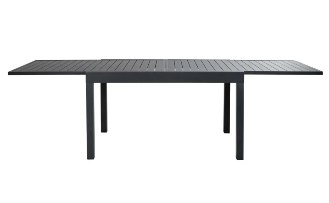

Problemstellung: Ich will für eine (grosse) Terrasse mit Holzbalken einen ausziehbaren Tisch anschaffen. Das gefundene Modell (vom französischen Text nicht abschrecken lassen :D) lässt sich von 1m35 auf 2m70 vergrössern. Weil damit aber beidseitig viel Tischplatte vorsteht, muss der Tisch am Boden befestigt werden, er hat deshalb innenseitig an den Beinen Metallwinkel (auf den Bildern erkennbar).
Es ist mir klar, dass der ausgezogene Tisch angeschraubt werden muss. Hingegen sehe ich den Vorteil genau dieses Modells, dass der Tisch im "Normalzustand" mit 1m35 nicht allzu gross ist und deshalb für zwei Personen auch anders aufgestellt werden könnte als für 6. In dem Fall auch ohne Schrauben.
Nun habe ich mir überlegt, den Tisch mit demontierbaren Schrauben zu versehen, dass er also nur in ausgezogenem Zustand mit Schrauben fixiert wird - an definierter Stelle. Dort wiederum - so meine Überlegung - könnte ich mehrfach verwendbare Dübel in die Holzbalken der Terrasse "versenken", in die die Schrauben bei Bedarf eingedreht werden.

zazie schrieb:
Welche Dübel wären geeignet?
Würde ich mit Einschraubmuttern - im Volksmund Rampa-Muttern bzw. Muffen - machen.
Muss er nicht! Du hast dann "nur" den Effekt den man von einigen Bänken kennt, setzt sich jemand auf die Tischkante "räumst" du den ganzen Tisch ab. Theoretisch ist das überhaupt kein Problem, man braucht auch keine Schränke an die Wand zu schrauben, man muss es nur definitiv berücksichtigen.
Auf Nummer Sicher würdest es wie über mir bereits geschrieben gehen, die Dinger kommen in den Boden und bei Bedarf wird der Tisch befestigt.
Reaktionen: zazie
xexex schrieb:
Wenn man ihn immer beidseitig auszieht. Benötigt man mal nur eine Seite bekommt der Tisch bei dem großen Auszug wahrschienlich Schlagseite...
Danke für die Hinweise, ich werde mich nach "Einschraubmuttern" und passenden Schrauben umsehen (in der Sechskantvariante).
Was das Anschrauben angeht, sehe ich das "Müssen" pragmatisch: Ich bin ein begnadeter Tollpatsch und wenn ich mehrere Personen mit eigenenem gekochtem/zubereiteten Essen verwöhne und viele volle Gläser auf dem Tisch stehen, wäre ein Aufstützen beispielsweise beim Aufstehen fatal.
Zudem funktioniert der Auszug zweiteilig, die Platte wird quasi verdoppelt, der obere Teil wird voll zur einen Seite ausgezogen und der untere Teil kann auftauchen. In dieser Zwischen-Position würde der Tisch ohne Hilfspersonal kippen.
Aber eben: Im Alltagsbetrieb wird der Tisch nicht ausgezogen sein und soll daher 'mobil' bleiben.
Zusatzfrage: Wie 'lang' soll die Einschraubmutter bei diesem Verwendungzweck sein? Reichen 15 mm?
Reaktionen: xexex
Nie im Leben nur vom Eigengewicht!
Du könntest nach Schrauben mit Griff (Sternkopfschraube) schauen, dann brauchst kein Werkzeug zum befestigen.

Ich habe dazu keine Masse, aber gemäss Abbildung in der Montageanleitung (Teil I) dürften Sternkopfschrauben einen zu grossen Durchmesser haben. Eventuell geht's am besten mit einer Knebel- oder einer Ringschraube - ich werde am Tisch selbst messen müssen.
