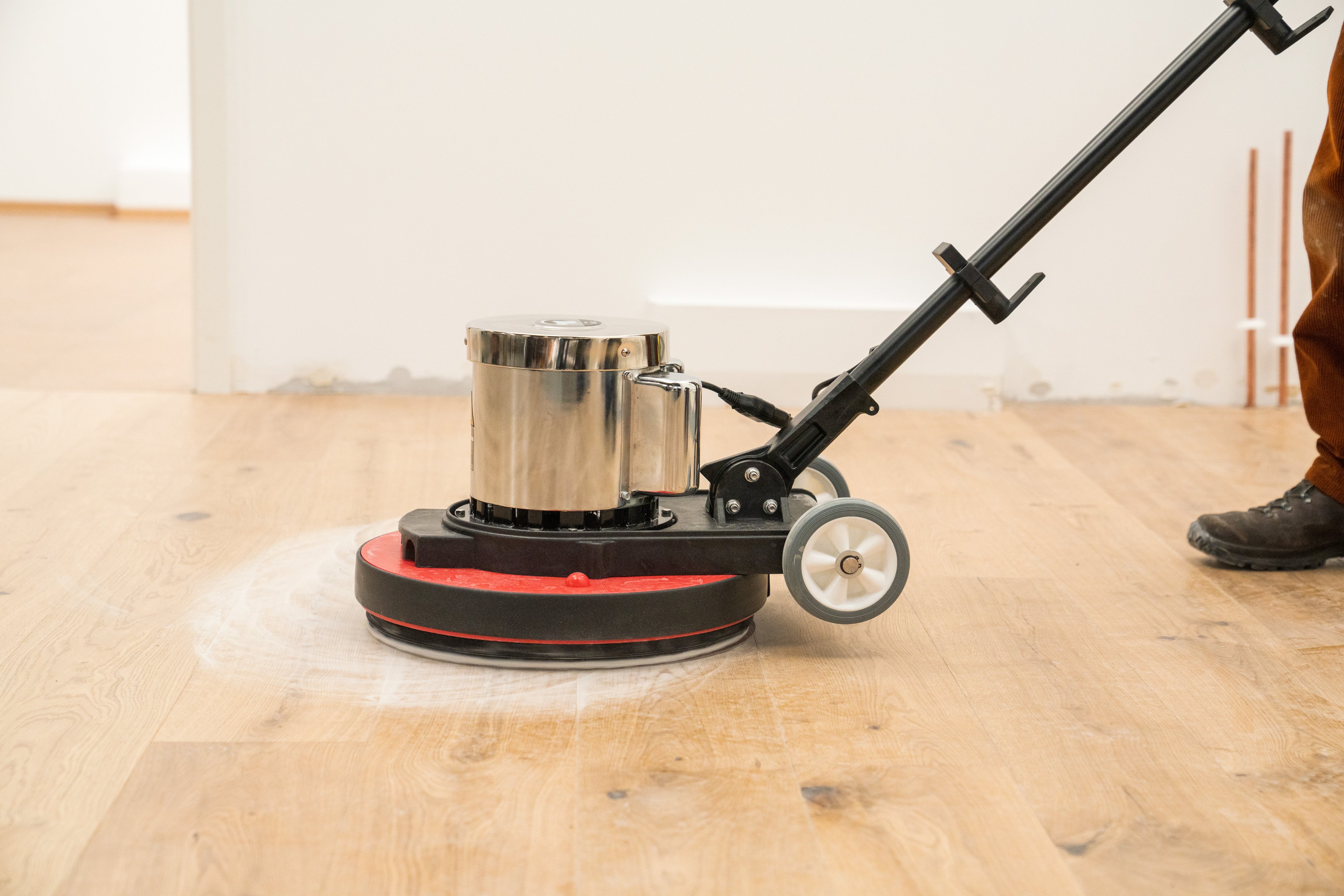

Für meine Holztreppe suche ich eine geeignete Fräsmaschine/Schleifmaschine.
Habe eine normale Schleifmaschine schon ausprobiert mit 40er Körnung und
Stunden lang geschliffen, aber der alte Lack geht kaum runter. Habe überlegt alles
mit Abbeizer zu machen , aber eine Maschine wäre mir lieber.
Es gibt ja diese Parkettschleifer, gibts sowas evtl in kleiner?

Eine Treppe klingt ja erst mal nach vielen kleinen Flächen... und die ist lackiert? Wie viele m² über den Daumen willst du denn abschleifen? Und was spricht gegen Abbeizer?
Eine weitere Möglichkeit, alten Lack zu entfernen, wäre noch ein Heißluftfön und Spachtel. Ein ordentlicher Schwingschleifer mit rechtwinkligem Aufsatz würde ich für eine Treppe zwar empfehlen, aber mit dem Lack geht dir Unmengen an Schleifpapier drauf.
Welche Maschine hast du denn bisher im Einsatz?

Naja es sitzt schon tief in den Poren. Ich müsste schon eine glatte Oberfläche schleifen.
Schätze mal dass die halt auch, genau wie das Haus so Mitte 50er Jahren alt ist.
Vorranging geht es mir erst einmal um die Stufe ansich, also genau dort, wo man mit dem
Fuß drauf steht - das ich diese Fläche möglichst schön eben und glatt bekomme.
Versucht habe ich es mit einem Bosch und einem Makita Rundschleifer. Für die Ecken hatte
ich so einen billigen Eckschleifer genutzt, das hat es auch getan.
Durch die Jahre haben sich eben Poren gebildet, wenn man das so sagen kann. Natürlich
auch Abnutzungsspuren. Deswegen muss ein beachtlicher Teil wirklich heruntergeschliffen
werden.
Bin nicht vom Fach, habe solche Arbeiten aber schon öfter bei Altbausanierungen gesehen. Die Kollegen waren eigentlich immer mit sowas unterwegs:
https://www.festool.de/produkte/schleifen/sanierungsschleifer/577045---rg-130-eci-plus#Übersicht
Weiß nicht, ob es was vergleichbares auch günstiger gibt...
Ansonsten lese ich bei solchen Themen auch oft von Lackfräsen:
https://prod.metabo.com/de/de/produ...-schleifen-fraesen/holzbearbeitung/lackfraese
Soll auch sehr gut gehen.
In die Ecken kommt man aber im Endeffekt immer nur mit einem Dreiecksschleifer.
Reaktionen: xexex
