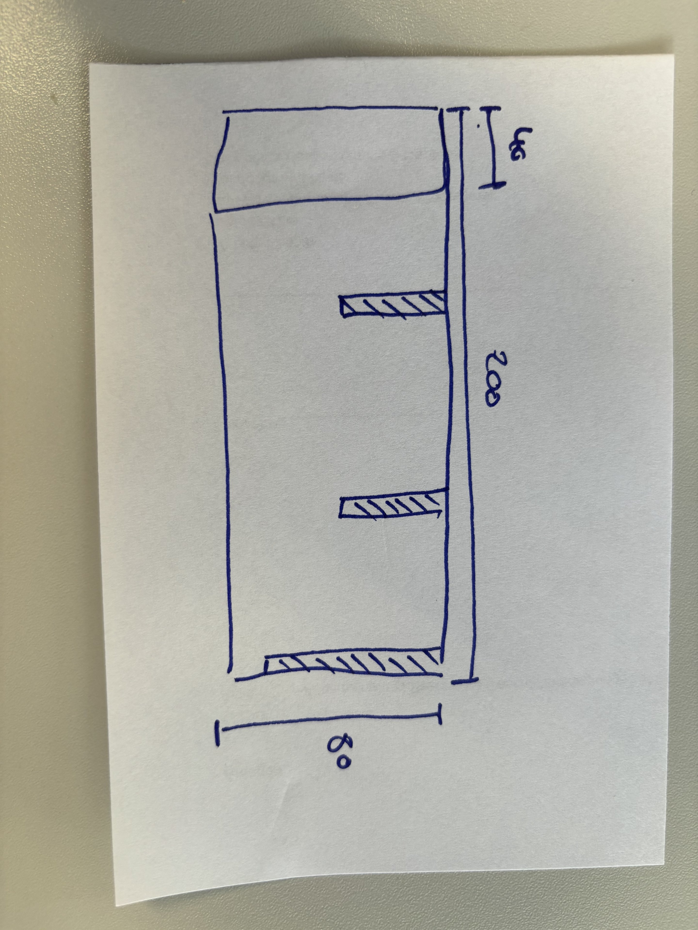

@zazie also quasi ein Kantholz 58x58 auf der einen Seite 60 cm (bei 80er Tiefe der Platte, damit es von vorn noch ein bisschen hübsch ist) und hinten über die - im Besten Fall - komplette Länge bis zum Schubladenschrank (wären dann so ca.160cm). Die Platte würde dann umlaufend auf den 5cm aufliegen... das ganze dann alle 30-40cm ordentlich verdübelt und fertig ?
Schwerlastkonsolen haben halt die Strebe zum Lastabtrag, da besteht die "Angst", dass die im Sitzbereich stören können... ich sehe das nicht so, aber meine Überzeugungsarbeit zeigt keine Wirkung. Ich verstehe aber auhc, dass die Last von PLatte, Beladung und Stützgewicht der Person für die Winkel einfach so im Knick zu viel sien könnten...

also die Auflager nicht in L-Form sondern 3 oder 40 Kanthölzer, die im 90Grad Winkel von der Wand weggehen ?
Ich hab mal ne schnelle Skizze gemacht - schraffiert sind die Hölzer auf der Unterseite.
Wie würde ich die in der Wand verdübeln ?

YomDom schrieb:
meine Freundin benötigt einen vernünftigen Homeoffice- und Nähplatz
Sollten ein Schreibtisch und ein Nähtisch nicht unterschiedliche Höhen haben um ordentlich arbeiten zu können?
Ich würde einen höhenverstellbares Schreibtischgestell nehmen, dann kann man den Arbeitsplatz der Arbeit anpassen.

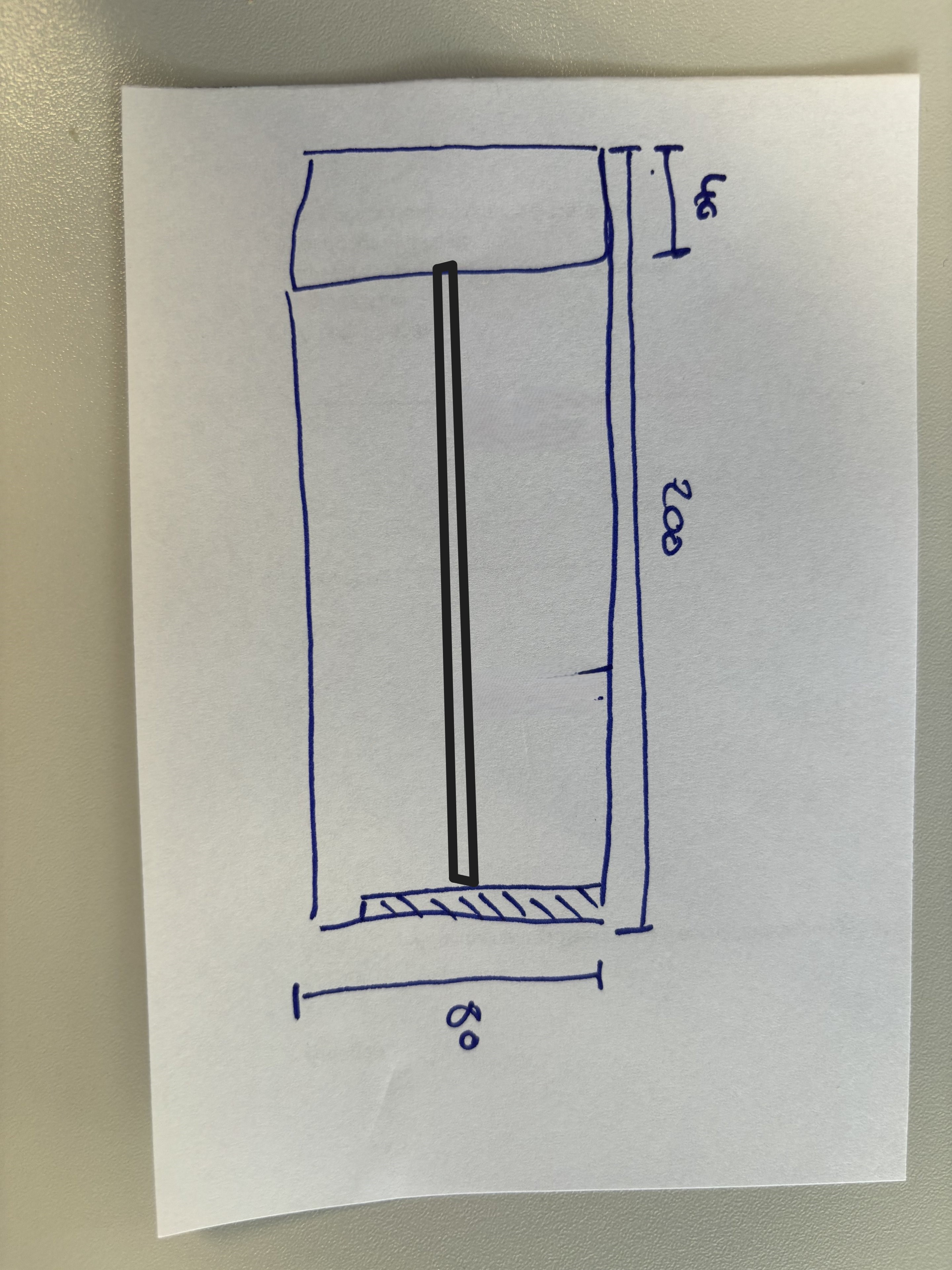

@YomDom: Wir reden aneinander vorbei :)
Ich habe jetzt deine Skizze angepasst. Beschreibung folgt Skizze.
  • Das erste, kürzere Kantholz ist 'unten', schraffiert - keine Einwände.
  • Das zweite (bzw. als Variante zwei davon) ist länger und verstärkt die Unterseite der Tischfläche, so wie in der Skizze unten schwarz eingetragen. Dieses Holz hat nicht eine tragende, sondern eine stabilisierende Funktion.
Mit andern Worten: Die Platte ist (in der Skizze) oben und unten abgestützt und in der Länge durch eine stabile verschraubte Leiste (bzw. evtl. zwei) stabilisiert.
Die Konstruktion entspricht einer vereinfachten "Gratleiste" (kannte den hochdeutschen Ausdruck nicht). Dazu findet man im Netz beispielsweise den Satz "Holz Gratleisten verwenden wir bei dünnen Tischplatten wie einer 2cm Stärke. Diese werden von unten aufgeschraubt und sichern die Platte ebenfalls beim Transport." (Quelle)
Reaktionen: YomDom

Eine freischwebende Platte der Länge wird nichts. Der ganze Tisch federt, was beim arbeiten (gerade mit ner Nähmaschine) nervt.
Beidseitig auflagernd und durch Leisten verstärke die Platte, die wird nicht viel schwingen.
Je nachdem wie die Nähmaschine schwingt kann das unangenehm sein, aber ist halt auch kein richtiger Tisch zum Arbeiten. Dafür müsste definitiv ein Metallrahmen drunter.
