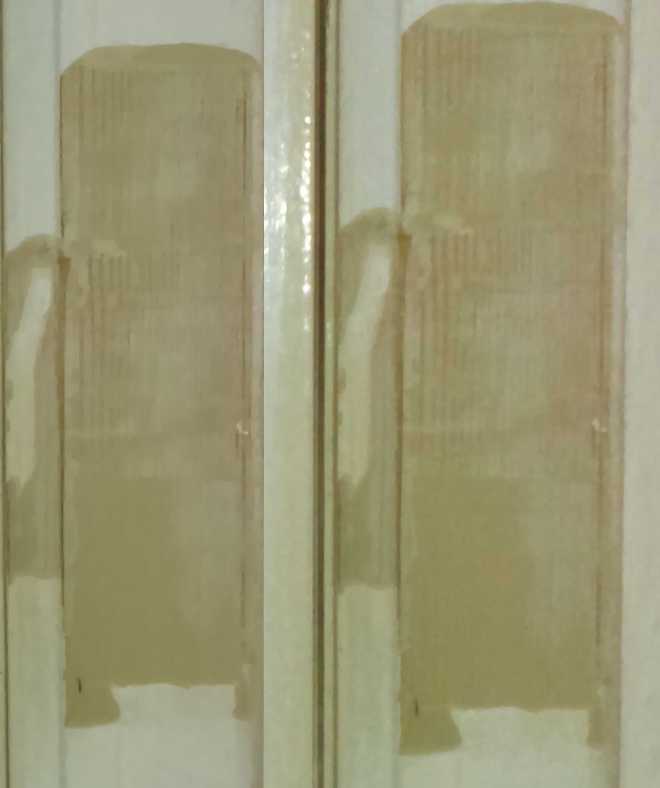

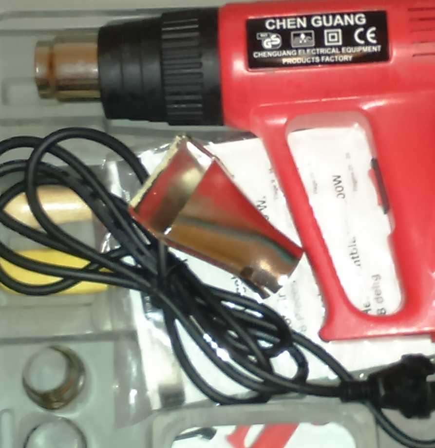

Hier zwei Bilder. Beim Heißluftfön brennt nichts an. es stinkt allerdings. Meinen hatte ich mir bei Conrad gekauft für fast 30 Euro. Ein Spachtelaufsatz war auch dabei wie im Bild zu sehen ist. Mit dem Heißluftfön muss man nur aufpassen welche Farbschicht man erwischt.

Ich hab jetzt mal bei Amazon nen Heissluftfoehn und Spachtel bestellt aber auch noch was Schleifpapier und Schleifblock. Ich werd am naechsten Wochenende schauen, ob und wie es funktioniert. Hoffe nur, dass es nicht allzuviele Schichten sind...
Mir ist grad nur eingefallen, dass ich auch direkt ne Tube Holz-Reparatur-Paste haette mitbestellen sollen, aber erstmal schauen, wie es laueft...

Na, wie sind deine Erfahrungen bisher? Ich habe auch vor, Farbe von Holz zu entfernen. Aber mit Heißluftfön sollen wohl giftige Dämpfe entstehen (hab ich anderswo gelesen), mit der Schleifmethode allerdings dafür giftiger Staub und Abbeizer soll wohl auch Dämpfe verursachen. Also Atemschutz/Schutzbrille und gute Belüftung scheinen wohl unabdinglich zu sein.
Der Abfall soll wohl auch nicht in den Hausmüll dürfen.
Kann dir noch nix berichten, Freitag wird losgelegt.
Ja jede Methode scheint was die Schadstoffe angeht, ihre Nachteile zu haben. Kann mir schon vorstellen, dass es auch je nach zu entfernender Farbe anfaengt zu stinken. Dafuer hat man eben nicht den ganzen Staub rumfliegen. Wenn man nen besseren Bosch Schleifer nehmen wuerde, haben die wohl nen ganz guten kleinen Auffangbeutel dafuer.
Da hilft nur gutes Lueften, wobei man bei den Daempfen eben den Vorteil hat, dass die nachm Lueften weg sind, waehrend der Staub sich ggf. noch sonstwo absetzen kann und man ihn nochmal weiter aufwirbel...
Als ich das mal gemacht hab hatte sich zunächst Ablösen mit Heißluftföhn und Spachtel und danach Abschleifen bewährt...
So hab heut losgelegt.
Es klappt eigentlich ganz gut mit dem Heisslueftfoehn, aber es ist doch etwas zeitaufwendiger und anstrengender, als ich dachte. (bin aber auch irgendwie keine koerperliche Arbeit gewohnt).
Erst mit dem Heisslueftfoehn, dann mitm Spachtel und dann nochmal kurz mit 80er Schleifpapier drueber war dann auch das Prozedere. Koennt ich sicherlich noch etwas sorgfaeltiger machen, aber da das ganze ja nicht meine Bude fuer immer sein soll, ist mir das recht egal. Morgen frueh dann erste Mal streichen und dann morgen am spaeten Nachmittag nochmal drueber und gut is.
