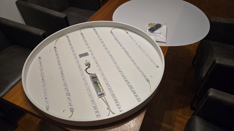

Ich habe die ja von innen gezeigt - im Zweifelsfall kann man da ja super einfach den AC/DC Teil tauschen - und die LEDs sind einfach 12V LED Streifen die per Kabel an das Netzteil angeschlossen sind.
Das ist doch tatsächlich ein 10-15 Min Job denke ich, nicht gross anders wie irgendwo LED Streifen installieren - auch wenn dann evtl die Dimmungs-Steuerung verloren geht, die wird sicher mit im AC/DC Netzteil stecken - die müsste man dann per ESP32 z.B. wieder nachrüsten falls man die dann wieder haben wollen.
Das seh ich tatsächlich eher als weniger ein Problem, die Lampe ist doch eigentlich sehr modular aufgebaut. Da sind jetzt keine Spezialteile drin, wie ein grosse Platine auf der die LEDs direkt aufgelötet sind oder sowas.

Und wie willst du mit dem Anschlusskabel in die Lampe an die Lüsterklemme kommen?
Hab ich ja gesagt mit so ausgedruckten Abstandshaltern - ich habe so kleine 4-Ecke ausgedruckt mit 4 cm Höhe in Grösse von jeweils ~ einem Euro (4 Stück) die klebe ich auf der einen Seite an die Lampe und auf der anderen dann an die Decke. Mein Zuleitungskabel ist 1,6 cm im Durchmesser (inkl Gummierung) das sollte passen - evtl mach ich das Kabel Lampenloch etwas grösser und mach so nen Kantenschutz rum dann gehen nicht nur die Innenleiterkabel in die Lampe sondern die dicke Anaconda :D
