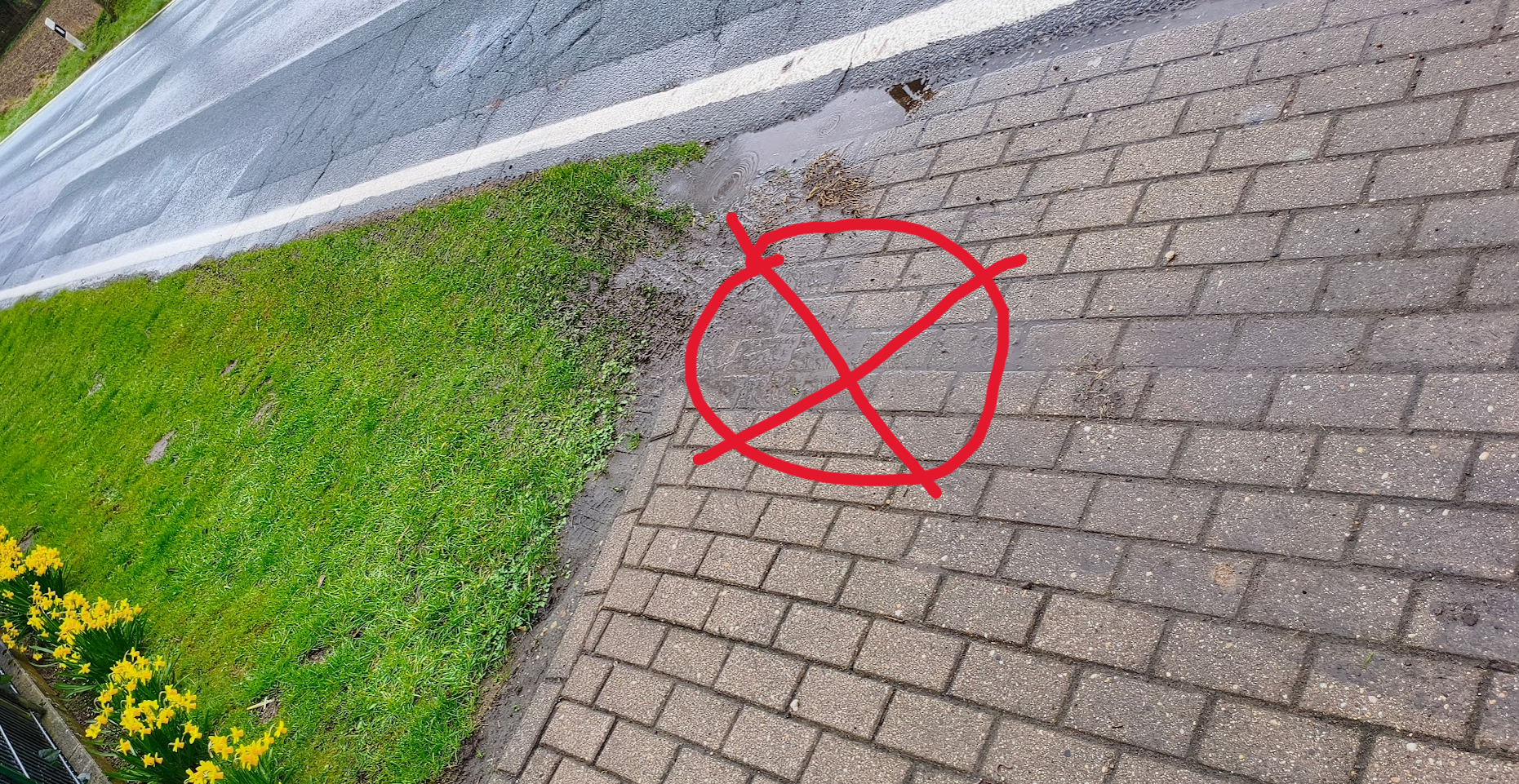

Eine Entscheidung des Landes Baumassnahmen auf ihrem Grund und Boden wird halt nur betrachtet werden ist das für einen Durchschnittsfahrer machbar wie es jetzt nicht - und nicht ob dagegen verstossen wird,
Zumindest denke ich dass man das als Grundlage nehmen wird.
Wenn deine Einfahrt breit genug ist, stell dir doch einfach die genannten Findlinge oder Blumenkübel an den Rand deiner Einfahrt. Hat den gleichen Effekt, tangiert aber den landeseigenen Randstreifen nicht.
Das Problem ist ja wie vorher schon beschrieben scheinbar, dass er nicht irgendwo in nem Dorf wohnt wo 30 erlaubt ist, sondern die Fahrzeuge da durchaus flotter unterwegs sind und man dann eben NICHT unmittelbar an der Straße einen derart gefährlichen Eingriff vornehmen kann. Es wurde ja schon auf zügige Motorradfahrer hingewiesen, die sich dort dann im Zweifel mehr als nur ernsthaft verletzen.
Ich dachte auch zuerst dran, einfach nen Zaun zu setzen, der würde aber einen ähnlichen Eingriff darstellen und müsste wohl zurückgebaut werden wenn das jemand prüft..
Ich meinte hier, also in seiner Einfahrt (falls breit genug). Gleicher Effekt als würde der Blumenkübel nebenan auf dem Randstreifen stehen, nur eben auf seinem eigenen Grundstück.
So weit ich verstanden habe ist die Markierung aber eben nicht sein Grundstück sondern das des Landes - seines beginnt erst ab den gelben Blumen - also ausserhalb des Bildes.
Da wo die Markierung ist dürfte nur bebaut sein im Zuge der Erschliessung des Grundstücks - also ein erweitertetes Überfahrtsrecht?
Die Grünstreifenfläche - so hatte ich das verstanden - ist weiterhin im Besitz des Landes die Einfahrt besteht dort nur geduldet oder mit Auflagen auf dem Besitz des Landes, weil halt eine Erschliessung für ein Bebauung Voraussetzung sein dürfte.
Reaktionen: Scheitel und YomDom
Ahhh, jetzt erschließt sich das Thema natürlich anders und deutlich komplexer. Fraglich ist dann für mich: Wenn es weder mein Grünstreifen noch so richtig meine Einfahrt ist - was interessiert es mich ?
Vllt kann @Scheitel das nochmal genau aufklären wie hier die Eigentumsverhältnisse (bzw. Rechte und damit verbundene Pflichten wie: Du darfst den Bereich als Einfahrt nutzen und kümmerst dich auch drum, aber es bleibt Landeseigentum) sind ?
Der Dreck alleine wuerd mich stoeren. Und wenn das Loch mal tiefer wird, was unweigerlich der Fall ist, wird das Pflaster frueher oder spaeter auch absacken.
Was mich aber wirklich verwundert ist, dass da keine Leitpfosten stehen duerfen. Man sieht auf dem Bild sogar Leitpfosten auf der anderen Strassenseite.
Nach dem was ich auf die Schnelle finden kann, sind orangene Leitpfosten auch bei einer Hofeinfahrt erlaubt. Nur darfst du die wohl nicht einfach selber aufstellen, sondern wenn, dann muesste dass die Strassenmeisterei machen.
Jetzt stellt sich mir jedoch die Frage, ob nicht dafür die Stadt / Gemeinde / Whatever haftet und somit von sich aus eine Lösung mit anbietet. Reicht ja auch, wenn das Loch zu groß wird und man sich damit das Auto beschädigt, sollte man ausweichen müssen.
Vlt. etwas weit hergeholt:
Bei meinem Elternhaus (Bayern) grenzt ein Gemeindeweg mit Bäumen an das Grundstück an. Durch die letzten Stürme war von unserer Seite die Sorge da, dass größere Äste durch Abbrechen Schaden am Haus anrichten könnten. Wir haben das der Gemeinde gemeldet. Diese hat zunächst geprüft, auf welchem Grundstück die Bäume genau standen, und hat dann recht zeitnah die gesamte Bäume stützen lassen. Ich will nicht wissen, was das dem Steuerzahler gekostet hat...
Sorry für die späte Antwort, wir hatten ne Woche Urlaub, weil wir unser Haus & Grundstück mit reichlich Kupfer beschwert haben.
Ja, so wird es sein und wenn man will, kann man das an der Stelle auch problemlos - kostet halt Zeit, die nicht jeder investieren will.
Das geht wegen des Tors und der Hauswand leider nicht weiter innen. Wenn das Tor zu ist, ists aufer Grenze und das Tor ist wegen des Hundes sehr oft zu. Da wo du es eingezeichnet hast, darf nichts stehen.
Noch mal im Detail, der Grünstreifen gehört dem Land NRW. Die Steine der Einfahrt gehören uns, aber das Flurstück (weil eigentlich Grünstreifen) wie erwähnt dem Land - wir haben als Anwohner ein Recht darauf das eigene Grundstück von der öffentlichen Straße zu erreichen. Daraus ergibt sich eine Sondernutzungserlaubnis die durch die Beantragung/Genehmigung der Pflasterung entstanden ist. Zeitgleich haben wir eine Unterhaltungspflicht (also die Löcher wieder zu machen, Steine ausbessern, wenn sie absacken etc) - aber eben auch die Verkehrssicherungspflicht - nix hinstellen, was nicht hin darf - und da darf nichts drauf stehen.
Wir haben u.a. letzte Woche aufs Schuppendach ein bisschen PV gemacht und so stand ich den halben Tag in einigen Metern Höhe bei bestem Wetter und Aussicht auf ein langes Stück der schnurgeraden Straße.
Wie manche da lang ballern ist schon echt krass und das sage ich als jemand, der Geschwindigkeit und Beschleunigung auch seeeehr mag. Dabei wars egal obs PKWs oder Motorräder waren. Aufm eigenen Grundstück sieht man das ja nicht so wirklich gut, weils eben von Gebäuden umgeben ist und der Garten quasi hinter dem Haus liegt. Man hörts halt primär.
Genau das und das wird einem als Privatperson wohl so gut wie nie genehmigt, wenn nicht eine nachweisbare Gefahrenlage besteht, wie hinter ner Kuppe, Waldrand, Senke etc. Ist hier alles nicht.
Und auch die Unfallstatistik ist (noch) zu gut, sonst wäre hier ja auch bereits 80 oder 70.
Das wird der Grund sein, warum der Vorbesitzer die (weißen) immer selber aufgestellt hat. Die andere Seite, wie auch unsere Seite hat die 50m entfernten Leipfosten, die überall stehen - eben in 50m Abstand.
Hab, als jmd von Straßen NRW die Pfosten des Vorbesitzer mitgenommen hat, mit ihm gesprochen. Er kommt lustigerweise selber aus dem Dort wozu auch wir gehören und er würde noch mal mit seinem Chef sprechen und sich bei mir melden, wenn das Erfolg hat - und das ist erwartbarer weise nicht passiert.
Wie schon geschrieben liegt die Pflicht leider bei uns das in gescheitem Zustand zu halten. Wenn da nur Grünstreifen statt Einfahrt wäre, könnte das Problem gar nicht entstehen.
Reaktionen: DaDare und YomDom
Mach Rasengittersteine auf die defekte Grasflächen und frag nicht vorher!
Die Straßenmeisterei (=Straßenbewirtschaftungsamt) will ebenerdige Fläche wegen Rasenmaht und keine Genehmigung erteilen., um zukünftige Kosten eines Rückbaus zu vermeiden.
Eine Verbreiterung der Pflasterfläche wird nichts helfen, die Paketdienste o.ä. werden immer über den Rasen fahren, egal wie breit. (Du wirst ja nicht auf 15m Breite pflastern wollen.)

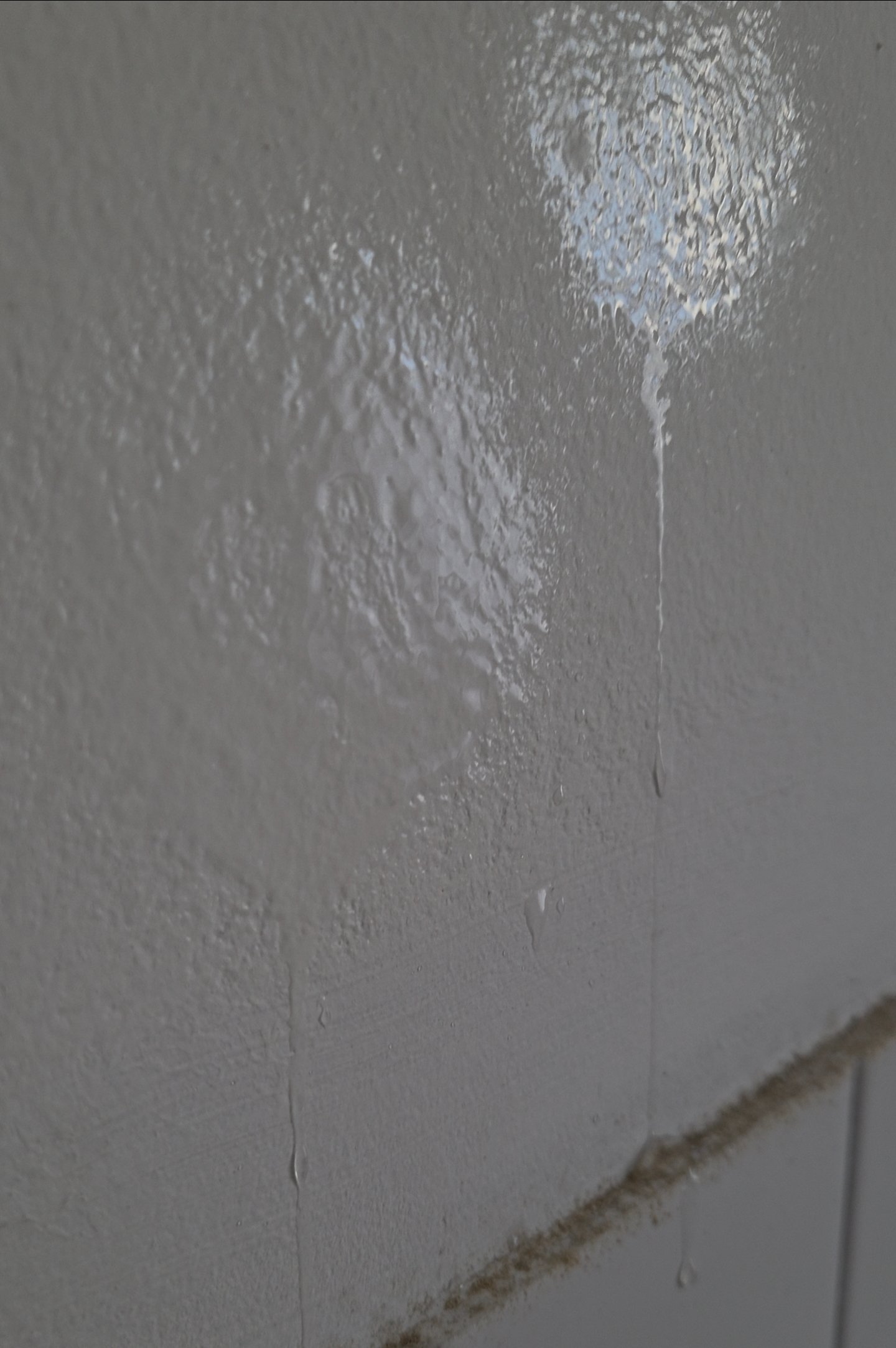

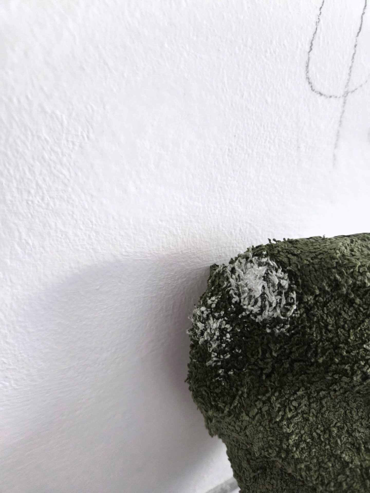

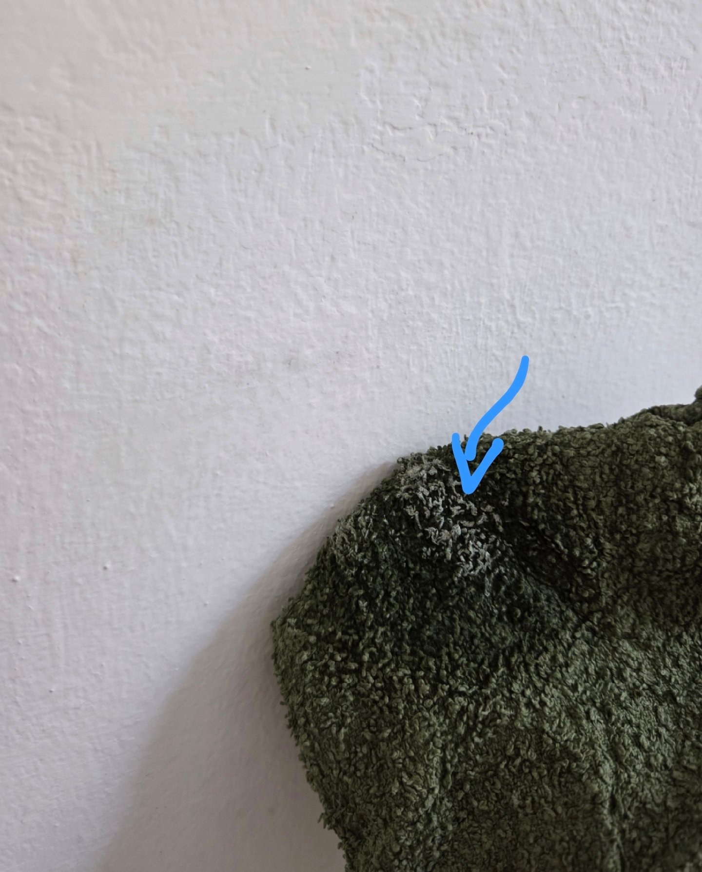

Servus,
welche Art von Wandfarbe habe ich aktuell in der Küche?
Gibt ja Dispersionsfarben oder Silikatfarben, zumindest sind das die üblichen.
Bei den ersten beiden Bildern habe ich Nitroverdünnung auf einen Waschhandschuh gegeben und die Wand abgerieben.
Beim 3. Bild habe ich mit einer Sprühflasche die Wand benetzt. Irgendwie soll man da ja auch was erkennen, aber keine Ahnung.
Nachdem die Farbe angelöst wurde, muss es ja Dispersionsfarbe sein, oder?
Technisch gesehen sind heutzutage die üblichen "Silikonfarben" für den Innenraum, ebenfalls Dispersionsfarben, genauso wie "Latexfarben" schon lange kein Latex mehr beinhalten. Was ist denn dein eigentliches Problem? Für mich sieht es auf den ersten Blick, wie eine normale glänzende Kunststoff-Dispersionsfarbe aus.
Würde zumindest den meisten Sinn ergeben, da die Farben wasserfest und abriebfest sind, also perfekt für die Küche und Bad geeignet. Wenn die Farbe runter soll, wäre eine "mechanische" Prüfung am einfachsten, eine Kunststoffarbe bildet einen Film, den wirst du hier oder dort abziehen können.
Im Baumarkt hat mir eine Mineralfarbe empfohlen (also Silikatfarbe). Und diese "hält" wohl nicht gut auf Dispersionsfarbe bzw. kann abblättern. Nachdem da eine Küche hinkommt, soll es schon passen und nicht Probleme machen.
Für eine solch ungenaue Empfehlung müsste man sich schämen. Nur als Anmerkung, eine Silikatfarbe lässt sich nur auf Kalk- und Zementputze auftragen und sollte wegen ihrer Eigenschaften am besten gar nicht von Handwerkern aufgetragen werden. Sie bildet im Gegensatz zu Dispersionsfarben eine feste Bindung mit dem Putz und wird fast ausschließlich im Außenbereich verwendet.
Mir schon klar, es ist Wortklauberei, aber in einem solchen Kontext sehr wichtig. Was du vermutlich suchst wäre eine Dispersionssilikatfarbe und da würde ich als nicht Fachmann sagen, es ergibt nur Sinn wenn sich darunter gar keine Farbschicht befindet, sonst kombinierst du die Nachteile beider Anstriche, ohne die Vorteile deiner Wunschfarbe.
Da ich hier einfach mal davon ausgehe, bei dir wurde direkt auf die Wand eine Kunstharzdispersionsfarbe aufgetragen, lass die auf der Wand drauf. Du möchtest wirklich nicht die gesamte Wand schleifen, wirklich nicht und anders kriegst du sie nicht ab.
Jetzt bin ich kein Maler, vielleicht meldet sich noch jemand vom Fach, ich würde es schlichtweg mit "normaler" weißer, seidenglänzender Farbe überstreichen. Die lässt sich abwischen, ist abriebfest, du kannst sogar die Wand bei Bedarf scheuern, wenn dir mal in der Küche ein Malheur passiert, lässt sich auf praktisch alle Untergründe auftragen und bleibt trotzdem diffusionsoffen.
Was mich etwas wundert ist das "Muster" an der Wand, war das mal als grober Putz gedacht? Ist da doch irgendeine Tapete drunter? Oder wurde da bereits mehrfach drüber gestrichen?
