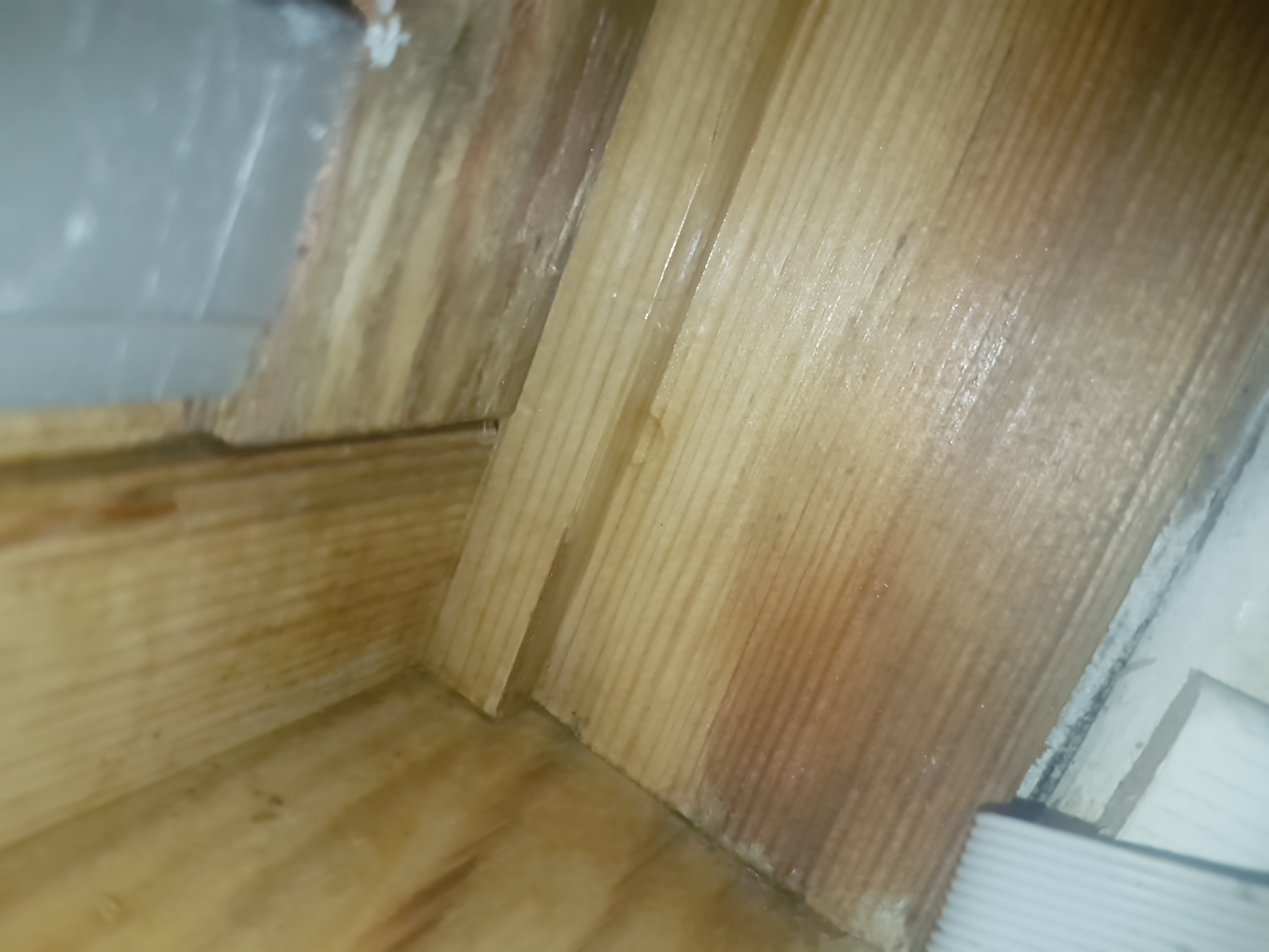

Guten Morgen,
habe seit paar Monaten ein nerviges Problem mit einem Velux Dachfenster. Das Problem ist wenn es Regent das, das Fenster undicht ist in einer Seite (Bild)
Habe schon die Gummidichtungen kontrolliert die sind alle in Ordnung. Das Dachfenster ist ca. 19 Jahre Alt ich weiß einfach nicht was ich noch machen soll das es mal dicht ist.
Meine Vermutung ist das das Fenster Verzogen ist.
@Nice
Na das ist aber recht früh. Falls es nicht dein Eigentum ist und Du zur Miete wohnst, dann melde es dem Vermieter, aber erzähl dem oder denen bloß nicht, dass dies seit ein paar Monaten ist.
Falls es doch dein Eigentum ist, dann könntest Du einen großen Müllbeutel nehmen und diesen aufschneiden. Den Müllbeutel machst Du von außen auf das Fenster und verklebst seitlich den Müllbeutel mit Tesafilm von innen im Rahmen an einigen Stellen. Den Müllbeutel vorher passend schneiden. Dafür musst Du aber nicht auf das Dach steigen.
Das ist nur damit Du sehen kannst, ob das Holz um das Fensterglas von außen dicht ist. Es kann aber auch sein, dass es der Rahmen ist der im Dach verbaut ist.
