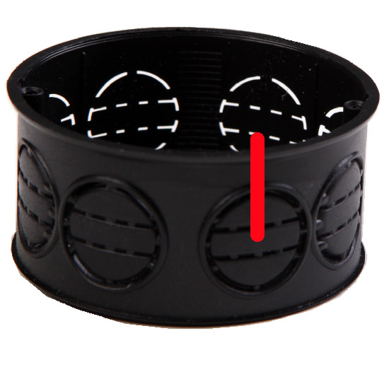

@nikooo1987:
Ich würd eine Unterputzdose setzen. Das ganze ein bisserl tiefer und verputzen.
