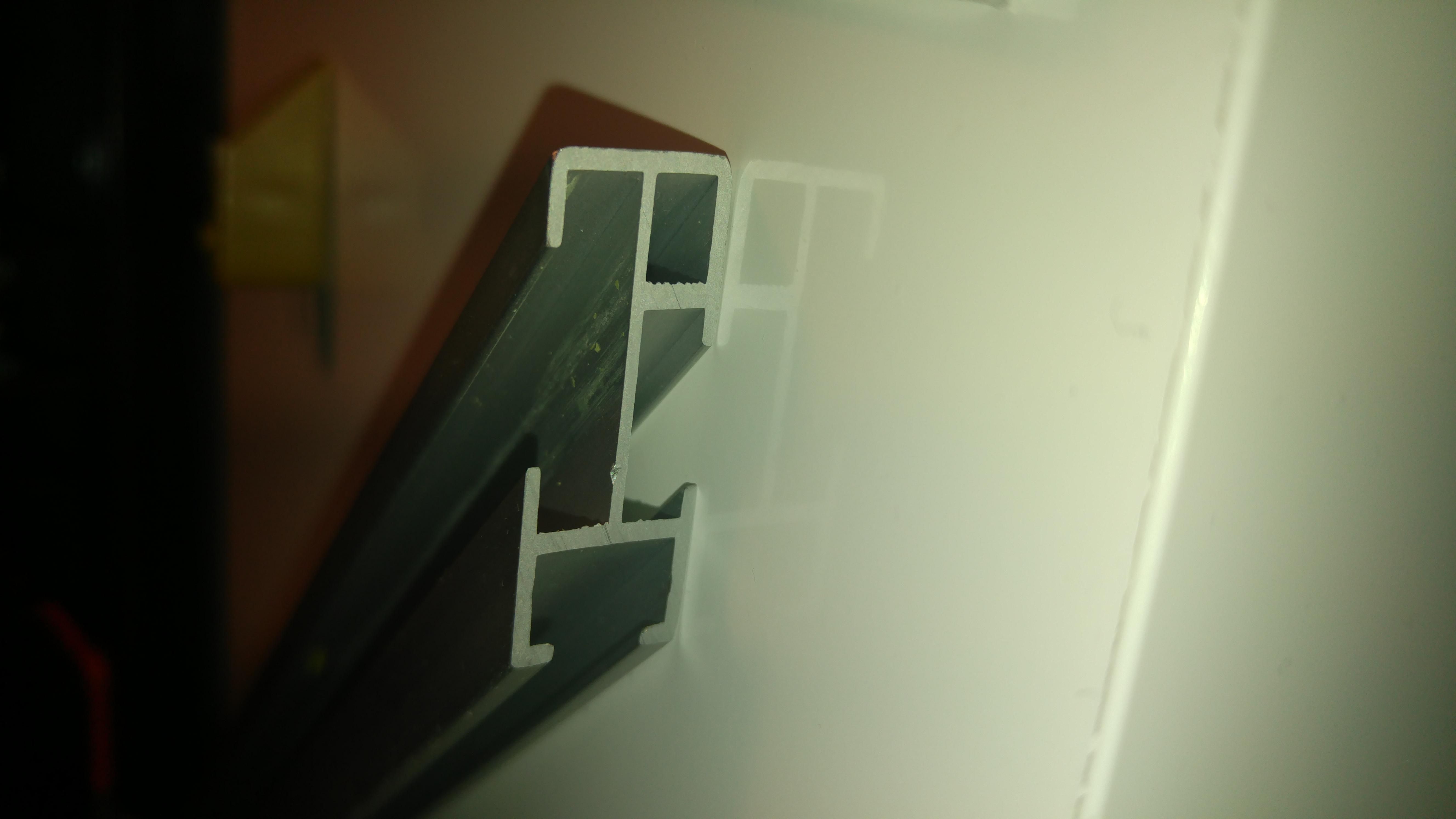

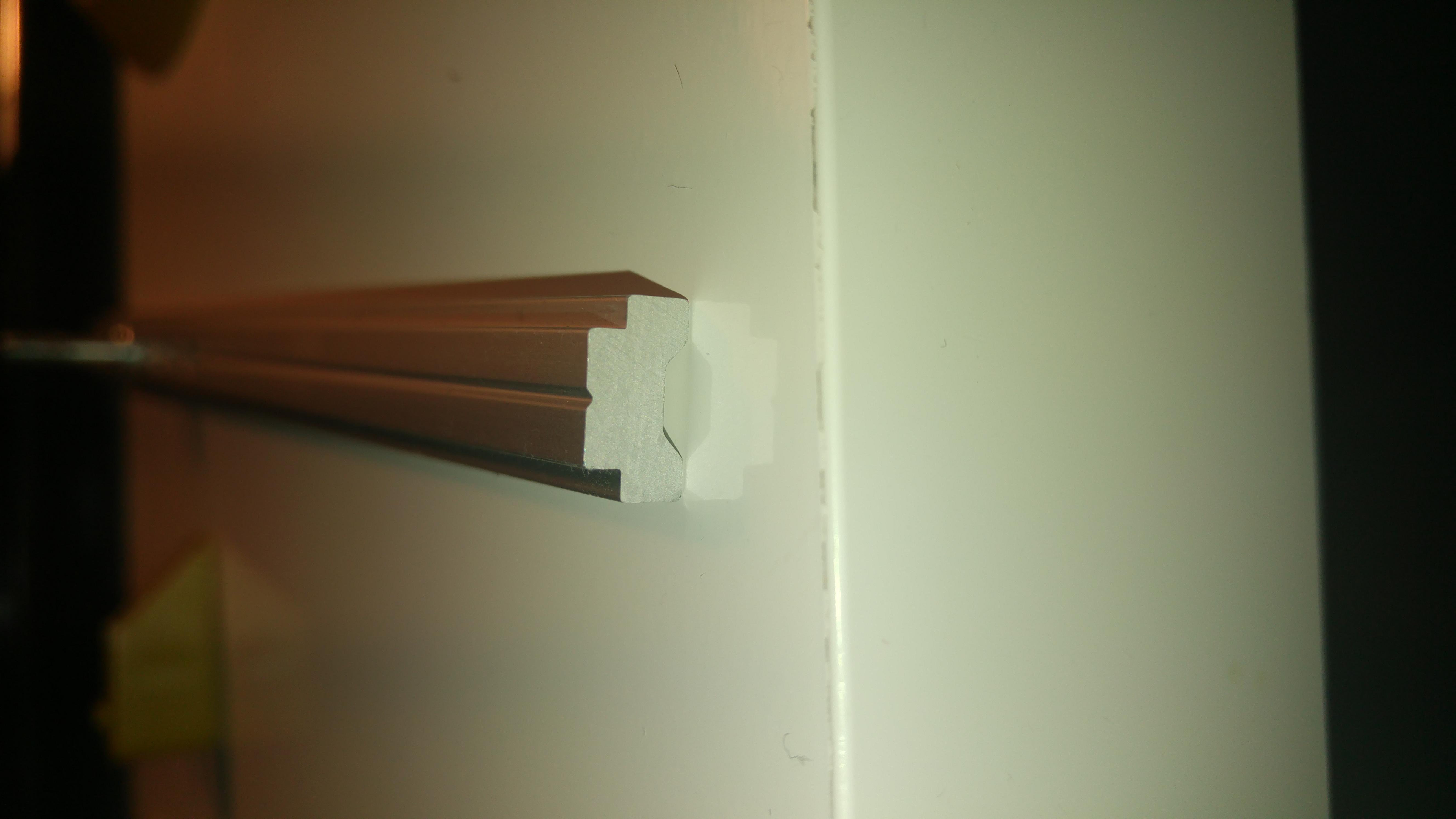

Wer kennt dieses Alu Profil?
HI,
wer kennt diese 2 alu profile ? sind beides teile einer proxxon fet säge. nun hab ich vor einen bessern schlitten zubauen und würde da diese alu proflie verwenden leider bekomme ich nicht herraus wie diese heißen oder wo man diese kaufen kann. vill weis sogar der eine oder der andere ob es eine anlauf stelle in Berlin für soetwas gibt.
Danke schonmal ^^
